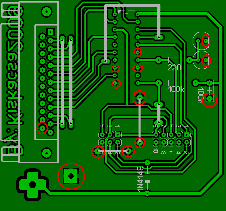

(#) niedziela válasza kiskacsa2009 hozzászólására (») Márc 28, 2009 /
A meglévő rajzot én igy módosítanám.
(#) kiskacsa2009 hozzászólása Márc 28, 2009 /
És ez szerinted jó???
Ha igen akkor LÉGY SZÍVES, ÉS küld el a lay-t!
Köszi szépen!!!
Inkább így! Frankye
Az a gond, hogy rajzoltam, de nem mentettem el, csak egy képet csináltam
(#) kiskacsa2009 válasza niedziela hozzászólására (») Márc 28, 2009 /
Oké Frakye betartomű
OK mér csak azt mond el LÉGY SZÍVES hogy a GND-s forr.szemeknél hogy csináltad azt az izét
Nah! ez itt végleges!!!
ez már megy e nyomtatóba!
Köszi mindenkinek a segítséget!!!
Csak a segített Niedziela -t ne nyomtasd rá mert két alkatrész nem fog GND-t kapni
Megoldom ...
(#) kiskacsa2009 válasza kiskacsa2009 hozzászólására (») Márc 28, 2009 /
Bocs tévedtem!!!
(#) Danaman válasza kiskacsa2009 hozzászólására (») Márc 28, 2009 /
Helló ajánlom hogy az LPT csatlakozóját rakd anyira a panel szélére amenyire lehet mert ha pl a gépre közvetlen rádugod akkor nem fog a panel miatt rámenni illetve némely hosszabbító kábel sem fér így rá. a 2. és 12. lábat meg a csatlakozót megkerülve be lehet húzni nyákon ezzel is spórolva az átkötéseket. a GND-t az LPT-n ne csak a 25.-re hanem a 18-25-ig az öszesre kösd rá!
(#) kiskacsa2009 válasza Danaman hozzászólására (») Márc 29, 2009 /
Köszönöm az infót, de én inkább átkötögetek
(#) _JANI_ válasza kiskacsa2009 hozzászólására (») Márc 29, 2009 /
Viszont a csatlakozó kitolását végezd el!!! :yes:
Mert később a csatlakozót kell kiforrasztanod és utólag kell a panelt méretre vágni.
( Saját rossz tapasztalat... )
A "(#407127) Danaman" által ajánlott GND összekötéseket is érdemes elvégezni!
S gratulálok! Szépen alakul a nyák...
[off]Csak nem tudom ez hogyan programozza az AVR-t...
De ez más napra tartozik!
(#) kiskacsa2009 válasza _JANI_ hozzászólására (») Márc 29, 2009 /
Íme a javaslatotok:
(#) Danaman válasza _JANI_ hozzászólására (») Márc 29, 2009 /
A programozó egy 74244-esel megy a Tavir.hu-n van fent, én inkább azt nem érdem hogy a 2db led mi a rossewnek van párhuzamosan kötve így mind a2 égni fog de minek? Nem elég 1?
Hogy egy kis magyarázat is legyen: Az LPT-n azért kell mnind a 8db GND-t bekötni mert egyes PC-kben nem kötik be csak 1iket, (gondolom ezzel spórolnak a rézen )így viszont biztos menni fog. A táp csatit meg rakd ugyan úgy Tüskesorra mint az IDC-ket. a GND öszekötögetésnél meg ha kivállasztod a kis forszemet és lent a kitöltésnél van egy szám azt leveszed 0-ra akkor egybeolvad a GND-vel így nem kell oda ilyen kis bekötögetés. (huh ez jó cifra lett) illetve ha majd Vasalásos teknikával csinálod a nyákod akkor inkább ne ilyen teliGND-vel csináld mert nagyon nehéz lesz felvasalni.
