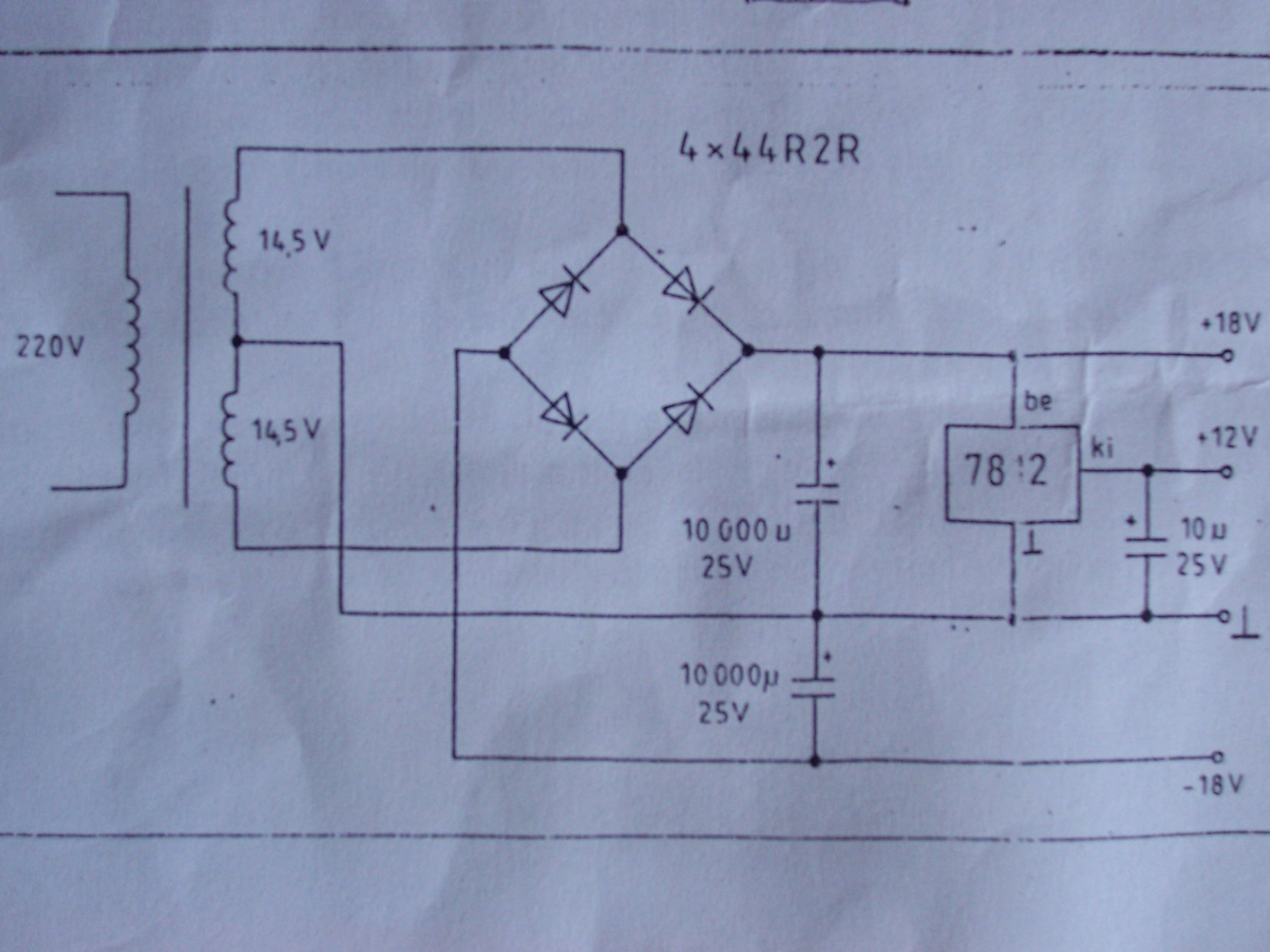

Helló!
Van nekem egy erősítő ami ezt az IC-t használja. Egy egységcsomagból építettem mégTranzisztorok segítsével képes 40 Wattot kiprréselni magából. A gondom az lenne, ha nagyon felhangosítom, elkezd recsegni, zörögni, vagy hogy mondják. Egyébként két 50 Wattos, 8ohm-os saját gyártmányú hangfalat használok amiben Somogyi Electronic által gyártott hangszórók találhatóak. A tápegység és végfok kapcs. rajz mellékelve:

Üdv MindenkiNet!
Tegnap megépítettem egy tda2030-as erősítőt ami itt a HE-án van! Csak az egyik részét. De a 4 lábon nem a tápfesz felét mérem... tápfesz:14V 4. lábon mért fesz: 13.9V! Akkor most mi van? mit kellene sz.tetek átnéznem,mert így nem akarom rákötni a hangszóróra,mert nem akarom kinyírni! ja és a kimeneten is 13V van... ez így joo? (nincs bemenő jel..) lécci segítsetek... köszi Gab_Bee
Huh... ezt a problémát sikerült elhárítanom... de most meg az van hogy melegszik az ic! DE NAGYON! Van rajta egy 3cm*5cm*2cm-es borda és már az is igen meleg... ha nem dolgozik az erősítő akkor is kell melegedni-e vagy megint telkötötem valamit...
ha nincs rákötve semmi minimálissan meleg lehet, de nem forró, és aza borda nudli hozzá!
mérd meg az áramfelvételt üressen! 80mA-nél nem lehet több. üdv Idézet: „vagy megint telkötötem valamit” Valószínűleg igen, elköthettél valamit...alapjáraton egyáltalán nem szabadna melegednie az IC-nek. És a hozzászólásodban mit jelent az, hogy MEGINT elkötöttél valamit? Elsőként mit kötöttél el?

Őszintén nem tom hogy mit kötöttem el, mert akkor az Ic sem melegedett,de a 4. lábon 14V -ot mértem... Szal szétszedtem és újra raktam össze az áramkört...
Mellékesen búg is... (ezt olvastam hogy csillagpontosan kell megcsinálni a földelést! De az mit jelent? )

Nah, végre sikerült megoldanom azt hogy ne melegedjen az IC üresjáraton... De viszont még mindig nagyon búg... mit lehetne kezdeni a búgással? a jel a megy az 1-es lábára a kondin meg az ellenálláson keresztül... a jelnek a föld megy a földre? (közös föld?)

Oksa! Ezt már megcsináltam, de még mindíg nagyon búg... már a zene is szól.. és erősít is joo sokat De a hangminőség nagyon rossz... inkább olyasmi mint egy rossz "szokol" rádió! Az Ic is szépen dolgozik,mert kellemesen langyos! De miért búg?
Ui:. nem a táppal lehet gond? Egy egyszerű 12Voltos 105Wattos adapter... Idézet: „Egy egyszerű 12Voltos 105Wattos adapter...” hát ilyen biztos nincs, ezért búg vszínű. üdv
Ezt nem értem hogy hogy nincs ilyen...
Adat lapján ez van. : PRI:230V 50Hz 105W SEC: 12V 5A 60VA akkor most mit csináljak? milyen tápot célszerű neki csinálni? Ui:. na joo a 105W -ot rossz helyre írtam...
Adapter nem jó erősítő táplálására...az egy lófütty...nem sokat ér, mert nem terhelhető normális mértékben...valószínűleg ezért is szól rosszul a végfok...
Egy kérdés: a jelföld és a nagyáramú föld össze van kötve??? Ha nincs, akkor azért búg...(én is így szívtam meg a múltkor egy erősítő építésénél)
Milyen jellegű a búgás? Mint amikor egy trafó búg? Tehát stbil 50 Hz? Vagy minden hang azonosan torz? A magasak szebben szólnak mint a mélyek? A bemenetre tettél 22k-s potit? (Egyik láb a földön). Ha a bemenetet a földre csatolod akkor is búg? Pontosan melyik (al)típusú TDA2030-ad van? Csak azért ez a sok kérdés, mert így jobban be lehet határolni a probléma természetét. Én is építettem egy erősítőt (5.1) TDA2030-ból és az elején sokat szívtam a zúgással. Ilyen okok voltak: -kihagytam a trimer potit -kihagytam az előerősítőt és hosszú volt a vezeték -nyomtatás után szennyezett maradt a nyák -véletlenül zener diódát raktam a kapcsolásba -de volt olyan is, hogy a TDA 2030 egyszerüen hibás volt. Üdv
Tda2030A! Ez van nekem... és stabilan búg mindig... tehát a zene alatt is szól a búgás a zene szépen és tisztán szól+ a búgás = rossz hangzás! nem raktam bele semmilyen potit... az baj?
Igen össze van kötve! Akkor milyen tápot ajánlassz neki? de olyan lenne a célszerű hogy ha stereo ban építem meg ,akkor azt is bírja...
Próbáld ki potival, a gyári leírásban is benne van. Középső láb a bemenetre az egyik külső a földre a másik küsőre meg ráadod a jelet. Ha a bemeneten a kábel hosszú az is gond lehet.
Ha stabil 50 Hz-et hallasz az akkor inkább a nem megfelelően simított táp miatt lehet. Próbáld ki 12 V-os akksiról (pl. autóakksi). Ha a tápod 5 A-t ad le 12 V-on, annak elégnek kell lennie. Javaslom töltsd le a TDA pontos leírását, abban van ajánlott kapcsrajz is. Ha jó emlékszem eltérnek az értékek az oldalon találhatóktól. Üdv
