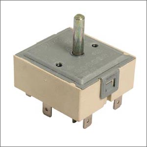

OK. A főkapcsoló már meg van, de ezzel áram alá helyezem az egészet a fűtőszál meg csak dolgozik maximumon. Amit felraktam 7állású kapcsolót az nem lenne jó, az egy sütőkapcsoló 7 fokozattal. Gondolom azt ha feltekerem 7-esre akkor fűt csak mximumon, 4-5-ösön pedig nem. Vagy tévedek? Ide is felrakom a kapcsolót.

Egy egyszerű triac-os szabályzóval, olcsón megoldható, a fokozat mentes teljesítmény szabályozás. :yes:
Vagy találtam egy energiaszabályozós kerámialapot, ez egykörös, ez jó nekem? Ennek van 2 körös kivitele is.

Ha megfelelő teljesítményű a fűtőszál és bírja a folyamatos üzemet, akkor a távolsággal is tudsz játszani hőfokszabályzó helyett.
