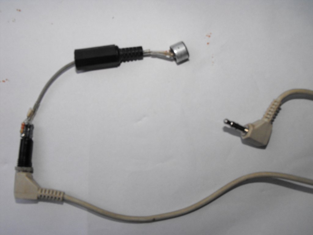

(#) titi válasza clipart hozzászólására (») Júl 6, 2010 / 1
Ajánlom figyelmedbe az alábbi kapcsolást: Bővebben: Link
Az ellenállás 2,2k a kondenzátor 1 uF. Az ellenállás szabad vége megy a jack közepére, a kondi szabad lába a jack "hegyére". A GND gondolm egyértelmű.
A keverőpulton a mikrofon beállításánál jelöld be a +20dB -t.
Nekem is SB 5.1 van, nagyon jól működik, a "vonal" másik végén még azt is hallják, amit 4-5 méter távolságból mondok. Igaz nekem csak kb. 2 méter vezetéken lóg, és az "elektronika" nem a PC-felőli végén van a vezetéknek, hanem a mikrofontól kb 10 cm-re, egy jack aljzatba építve. Így egy mindkét végén jack dugós kábellel kötöm a géphez.
(#) titi válasza titi hozzászólására (») Júl 6, 2010 /
Persze az lehet, hogy a helytelen bekötésed miatt meghalt a miki-d. Azt írtad, a hangkártyád nem ad ki tápot, pedig ad! A középső érintkezője. Mivel pedig a kettőt összekötötted, lehet nem tetszett az ECM-nek.
A géniuszodnál nem két ér, plusz árnyékolás van a vezetékben, tehát három, és közvetlenül a mikrofonnál van kondi és az ellenállás, hasonlóan az én megoldásomhoz?
