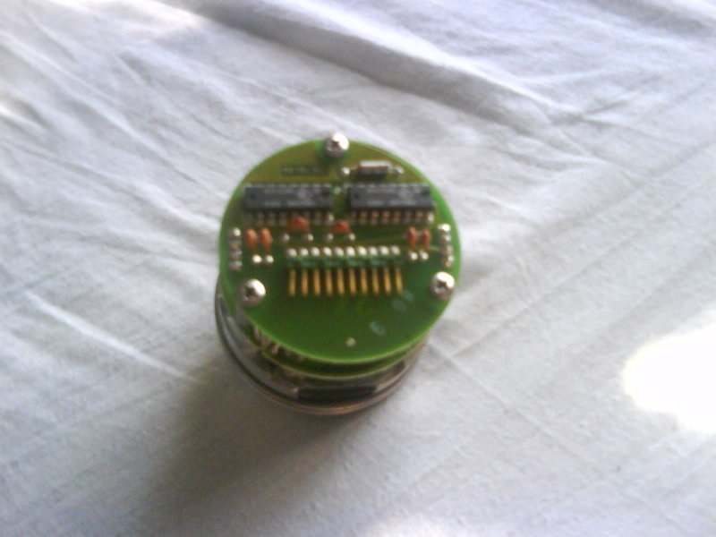

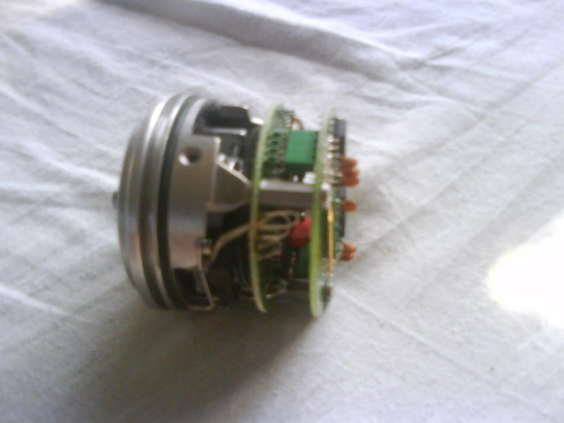

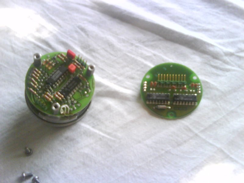

Van egy ROD 426A típusjelű elfordulás-mérő(??) kütyüm, aminek 2db SN75114N a kimenete, illetve van benne egy HA3-4741-5 és egy LM339ND is. ehhez keresek valmiféle vevő-dekódoló kapcsolást.
(vagy bárminemű segitseget elfogadok, a logikai áramkörökben annyira nem vagyok otthon)
Teszek fel róla 1-2 képet is, hogy hogy néz ki.
Lehet, hogy rossz helyre tettem ezt a kérdést, ezért elnézést kérek.

Megnéztem a katalógusát, ez egy viszonylag "egyszerű" inkrementális jeladó. Tehát nem a abszolút szöghelyzetet adja, hanem az elfordulás és a felbontás mértékében quadrature (egymáshoz 90fokkal eltolt négyszögjel) impulzusokat. Ezeket kel feldolgozni, mint egy Rotary Encoder-nél.

Köszönöm, ebből legalább már ki tudok indulni
Átnyálazgatom a fórumot, meg mindent erről Majd csak sikerül összehozni belőle valamit
