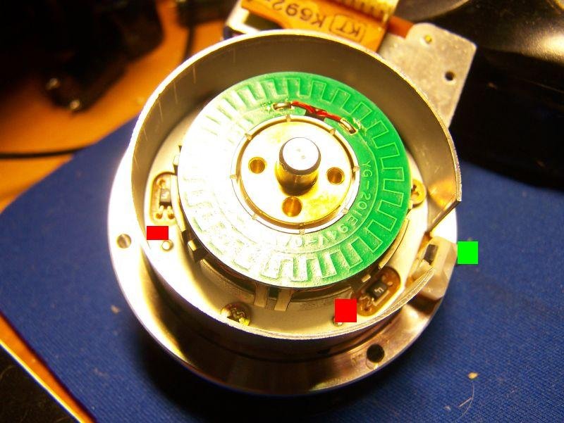

Melyik szenzorra gondolsz ? A "zöld" ,vagy a "piros" ?
Szia Slogan !

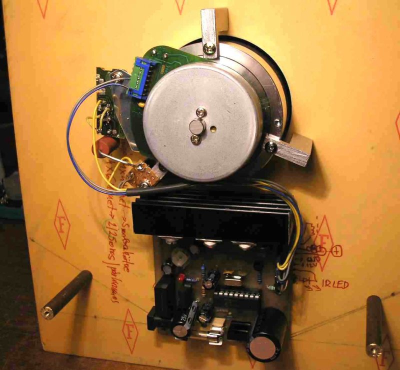

A piros jelőlésekkel látom a szenzorokat a képen. (Kis négylábú feketék). De kéne lenni egy csatlakozó sávnak, amelyik a főpanelre kapcsolódott eredetileg. Ezen keresztül mindent oda vezettek, továbbra is ezt kellene használni, az eredeti szerint. Szia.
A motoron gondolod a 13db-os tűs csatlakozót ?
A program fordításánál a keys.asm állományból fordulnak be a gombokhoz tartozó parancskódok. Írd át a saját távirányítódnak megfelelően, a forrást fordítsd le az mplab-bal. Szia
Bekötöttem ,de csak rándul egyet
A videóban met ,most is a gyári panelra raktam 12V-ot
Szia Slogan!
Ha a gyári panelre kötötted be, akkor a 3.-7. lábat össze kell ott kötni, és a 2. lábat felszabaditani, és 100K-330K-n +12V-ot adni. Azután nézd meg, rendben van e minden. Szia.

-A 2. lábat 100K-n a 12V-ra, (10. lábra)! Most, ha alaposan átnézed a főpanelon lévő meghajtó IC bekötését, nem lenne nehéz majd áttenni egy kis darab nyákra. Ott legalább "tiszta" áramkörként volna megépitve, és a motor közelében elhelyezeve lehetne összeépiteni. Szia.

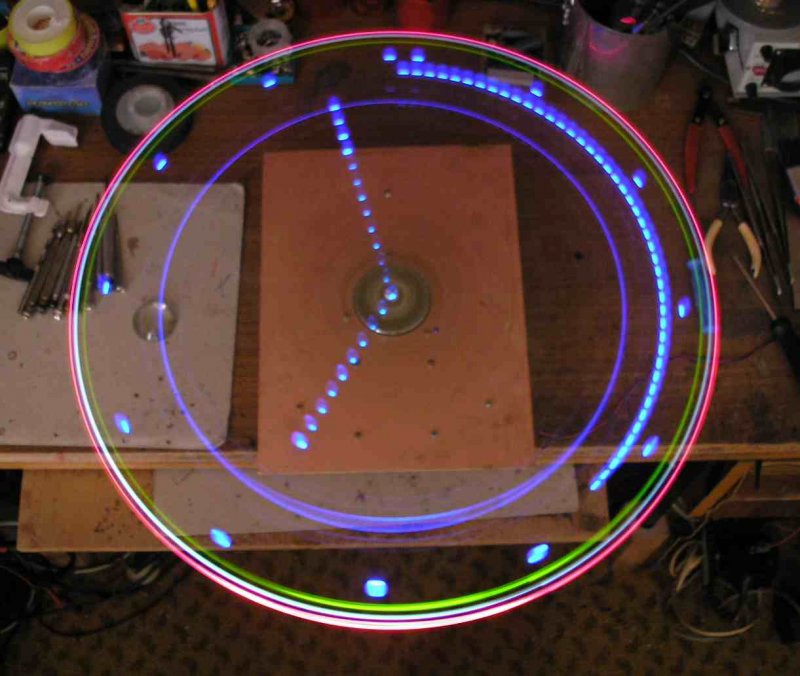

Sok van megrendelve belóle, és mindig hamar megjöttek. Most is azt gondoltam, nem kell kibontani már működő eszközökből. - Calibra, most elfoglal a videofej-motorok világa, igy el tudom viselni, hogy várnon kell még. Ha megleszel a nyák-tervezettel, lehet hogy addigra minden alkatrész meglesz hozzá. Már egy újabb motort készitettem fel propeller meghajtására, de a BigProp-ot, (előszedtem, 600mm átmérő), nem tudtam vele meghajtani most sem. (390F/min). Nem kell ekkora propeller mégsem. Azért okulásképpen felteszek róla néhány felvételt. Szia.

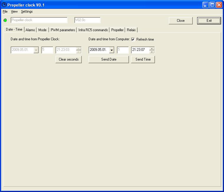

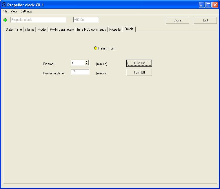

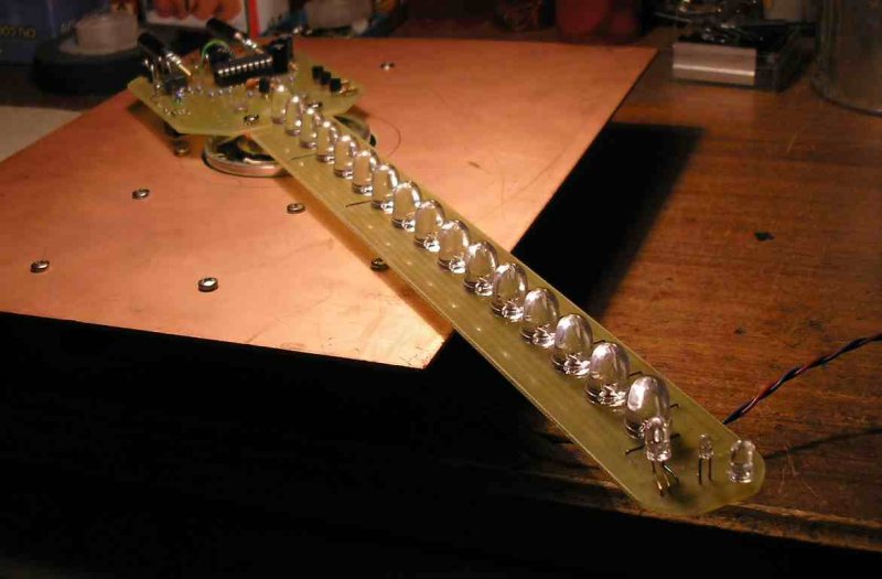

- A bázis programja már egy hete jól működik, készült egy windows-os beállító program is. - További fejtörés eredményeként a propeller 16f628 verziójában sikerült további kb. 100 utasításhelyet felszabadítani. Így a fordulatszám mérése 5 digitre kiegészült, megszűnt a 9999 ford/perces határ, és még mindig maradt 50. Egyenlőre néhány kép...
További képek...
Szia Hp41C!

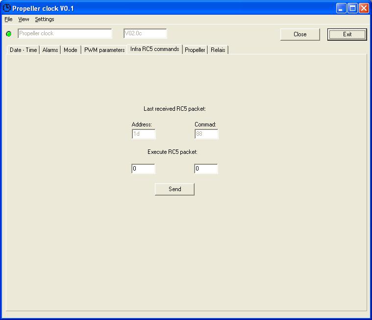

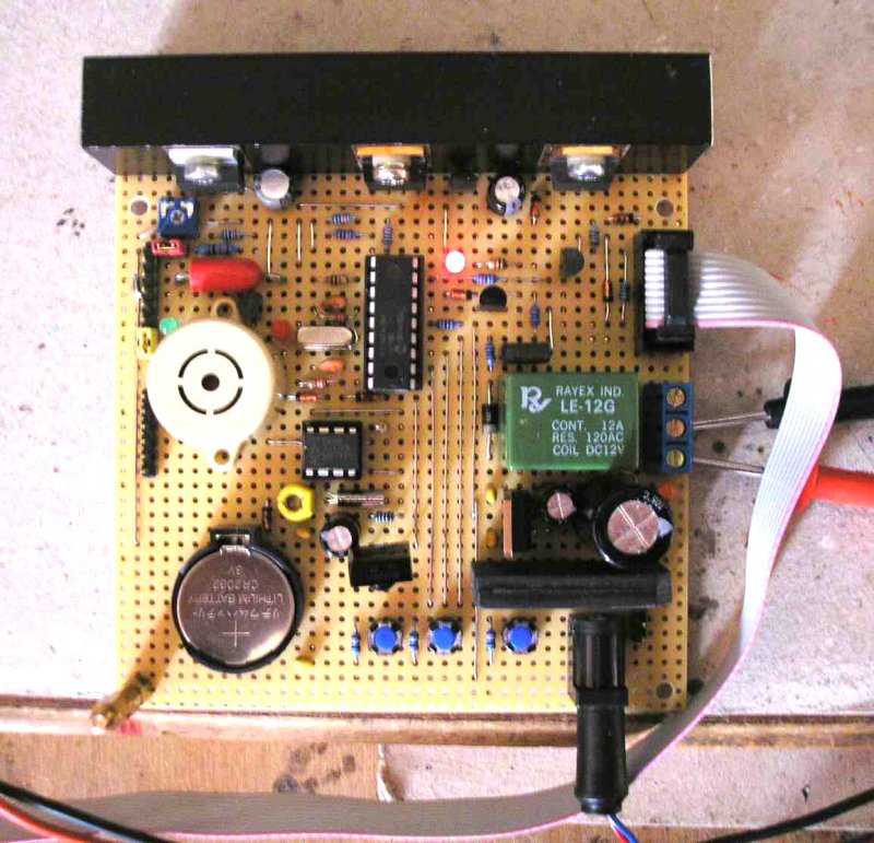

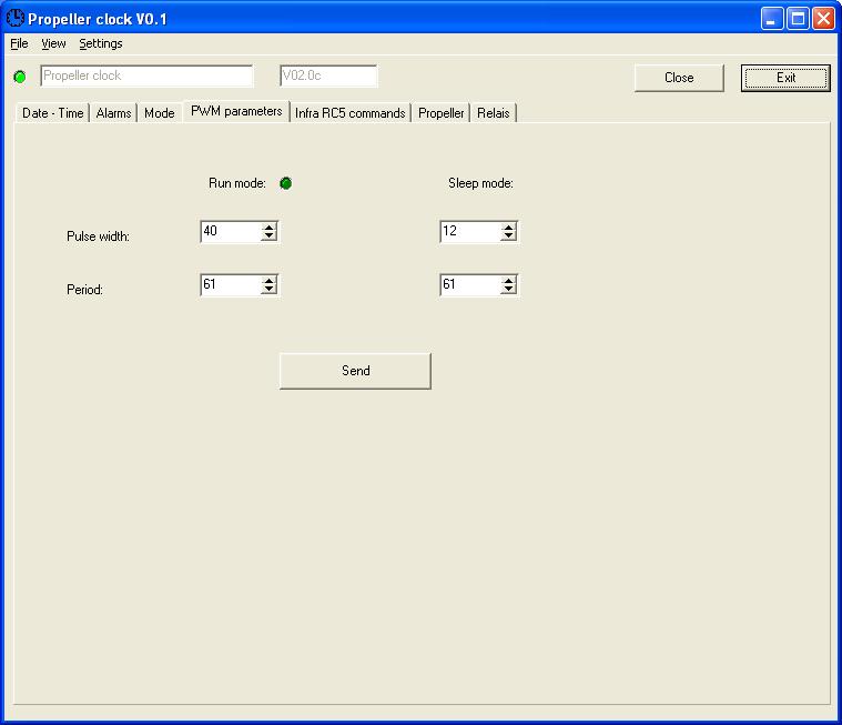

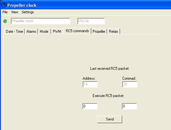

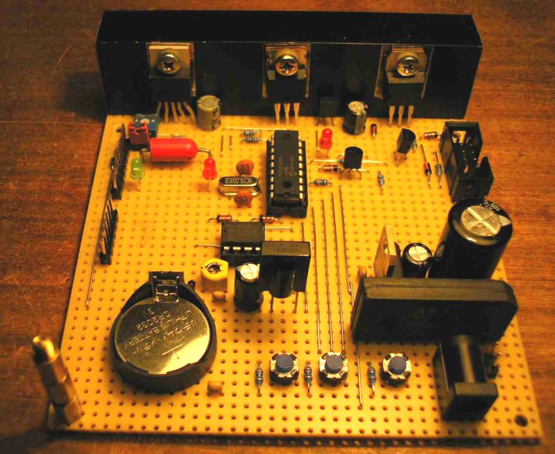

Működik az új bázis áramkör! Nagyon profi a grafikus windows kezelőfelület, rendkívül könnyen kezelhető. Ez a program kifejezetten a bázis-propeller kezelésére készült, igy egyértelmű minden funkciója. A távi cimzése és a kódok megjelenítése is igen jó lehetőség a Keys.asm átírásához. (A cimzést ideiglenesen kivettem a programból). Csak most kezdtem tanulmányozni, és máris órákat töltök az ismerkedésével. A kommunikáció kiváló, stabil kapcsolatot bíztosít. Gratulálok ehez az igazán profi kezelőprogram kifejlesztéséhez, és nem utolsó sorban a szintén hatalmas munkával elkészült bázis-áramkör és program megvalósításához. Egy kép a bázis á.k.-m ról. Szia.
Szia Hp41C !

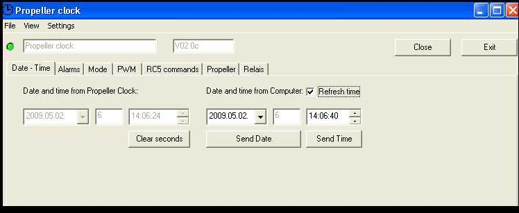

A tesztelés rendben folyik, néhány beállítási képet feltöltök a programból. Szia.
Nagyon örülök, hogy sikerült beindítani. Jól néz ki az áramkör is. A szélén ugye van tüskesor az I2C buszos bővítésnek. Terveim szerint ide LCD, hanglejátszó modul jön majd (előbb azonban a propeller 876-os verzióját fejleszetm egy kicsit, aztán a távirányítót...). Köszönöm az LCD infót, vettem is egyet, de sajnos SPI felülete van. Egy két funkció sajnos még nem érhető el a windows programmal. (Az ébresztési hangjelzés elállítása - nyomógombról lehet. A visszamaradó időt a propeller készenléti állapotba való kapcsolásáig még nem lehet kiolvasni.) Össze kellene gyűjteni a hiányosságokat, hibákat... Szia.

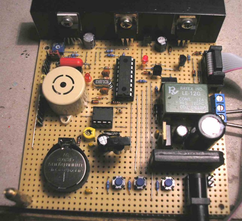

Tovább épitettem az új bázisáramkört, most teljes a felépítés. Néhány kép róla. Szia.
Lenne egy kérdésem.A bázis rajzán C10 nincs fordítva? Mert a rajzon a testen van a kondi pozitívja. Üdv!
