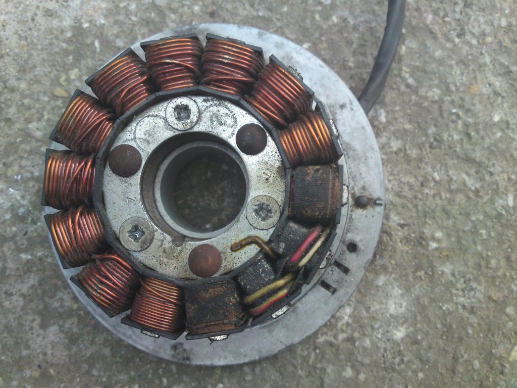

Valaki ismeri a VAPE nevezetű gyújtást simsonra? Olyan problémám lenne vele hogy vettem egyet elektronika nélkül és készítettem hozzá gyújtóelektronikát, de össze vissza gyújt és a motor lehörög! Mivel meg van szakadva a gyújtótekercse ezért egy inverteres megoldást kellett alkalmaznom ami az akkuból állítja elő a 250V-ot. A kapcsrajzot csatoltam! Amikor a potit feltekerem tehát növelem az ellenállását akkor elkezd nőni a fordulat is de aztán egy bizonyom szint után leáll a motor de a max fordulatot nem éri el. Ha beálítom úgy hogy menjen egy közepes fordulaton akor elengedve a gázd megszűnik az alapjárat. Stroboszkóppal kivillantva sajnos több jel is látszódik amik eltűnnek a poti állításával de két jel megmarad és emiatt megint csak lehörög a moci. Csatoltam képeket a gyújtásról. Valakinek van 5lete miért van ez? Esetleg egy rajz a gyári gyújtóelektronikájáról?

A jelet egy induktív jeladóról kapja ott van a képeken a gyújtási alaplap. Ez egy VAPE gyújtás simsonra. Belső jeladóról van szó ezért kell a poti, egyébként ez a megoldás a simson gyári gyújtásáról van koppintva. Mármint a potis. Ez a dióda a trafóval párhuzamosan tényleg jó, most jut eszembe hogy ez benne van a gyári gyújtásában is. Utólag még ezt beleteszem. Ha így nem jó a jeladó illesztése akkor hogyan kéne egy ilyen belső jeladós gyújtásnál?

hogy van kialakítva a vape belső jeladója?
Úgy mint a simsonokon, hogy a fluxusvezetővel és 2 tekercsel van trükközés?
A képeken látni a két középső tekercs a jeladó. 160ohm-os belső ellenállással rendelkezik. A lendkerék mágneseit műanyag fedi így nem látni őket. Egy csavarhúzót húzva a belsején sok egyforma mágnes előtt halad el a csavarhúzó és van egy kis csík ahol nagyon erős a mágnes onnan alig lehet lehúzni a csavarhúzót, na ez lehet a jel, itt vannak a zsákfuratok is elhelyezve.
ha jól sejtem akkor 2 egyforma tekercs sorbakötve (úgy hogy a gerjesztőmágnesek álltal indukált fesz kiessen, így csak az asszimertia marad meg, amit a jeladó kelt)
