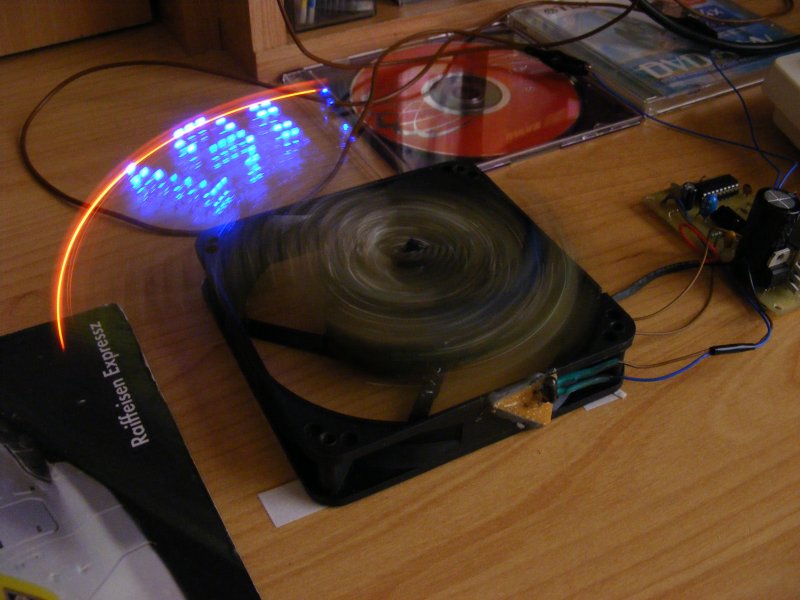

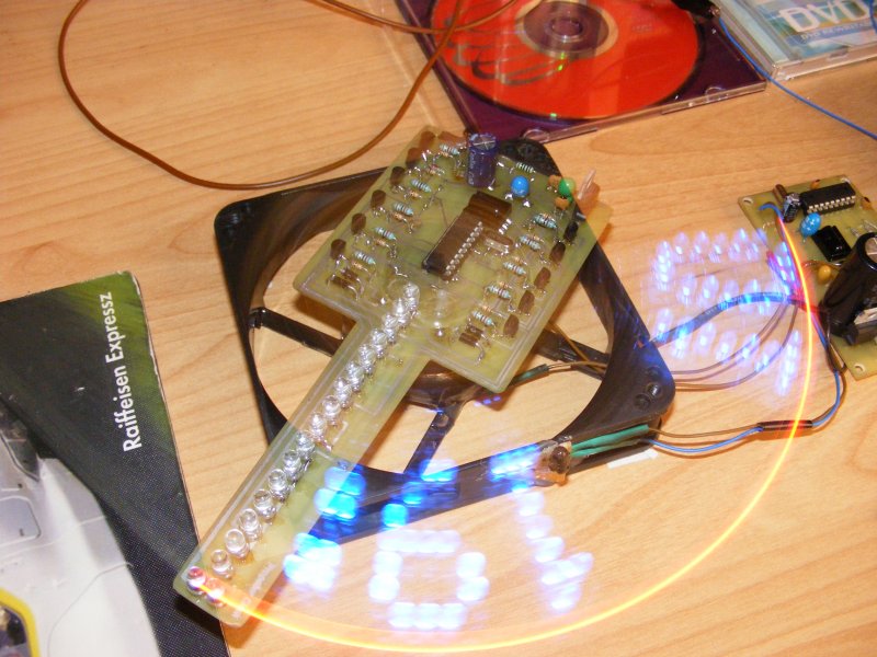

(#) troyan hozzászólása Máj 10, 2009 /
Sziasztok! Kész van a Propeller Clock, de az a baj hogy nagyon villog forgás közben az egész. Valaki tudna segíteni?
(#) Kicsa válasza troyan hozzászólására (») Máj 10, 2009 /
Ha minden jó rajta (kijelzés fényerő stb) akkor csak a fordulatszámot kell feljebb venni a bázisáramkörön lévő potméterrel.
Üdv Kicsa
Az az igazság hogy az LM2941-es IC tönkre van téve, és 500ohm-os potit adtak 500k ohm-os helyett. Így a ventillátor a bázis áramkör által egyenirányitott feszültségre van téve. Itt van néhány kép meg egy videó. (a videón nem látszik rendesen az óra, mert a kamera nem vette fel folyamatosan, de villog)

(#) Hp41C válasza troyan hozzászólására (») Máj 10, 2009 /
Az 500Ω -os potencióméter önmagában nem lehet a hiba oka, hiszen az 500kΩ -ost is le lehet tekerni akár 0Ω-ra. Ekkor a kimenő feszültség az LM2941 referencia feszültségével (1.275V) lesz majdnem egyenlő.
Mint alattam Hp41C fórumtárs írta,a poti önmagában tényleg nem lenne baj. Viszont hogy maga az IC tönkre van téve,nem jó dolog. Tisztázott a tönkremenetel oka? Mert ha igen,érdemes lenne kipróbálni egy cseredarabbal és az 500 Ohmos potival.. Illetve ha jól emlékszem,volt itt valami helyettesítő kapcsolás is,hogyha az IC-t nehézkes lenne beszerezni.
Egyébként nekem furcsának tűnik a videón látott dolog : Élő képben mikor forog,a külső led folyamatosan világít?
Üdv Kicsa

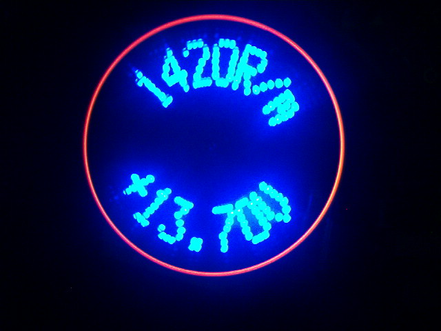

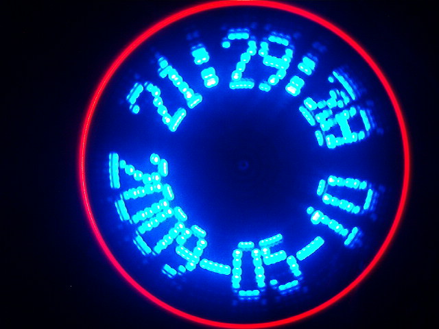

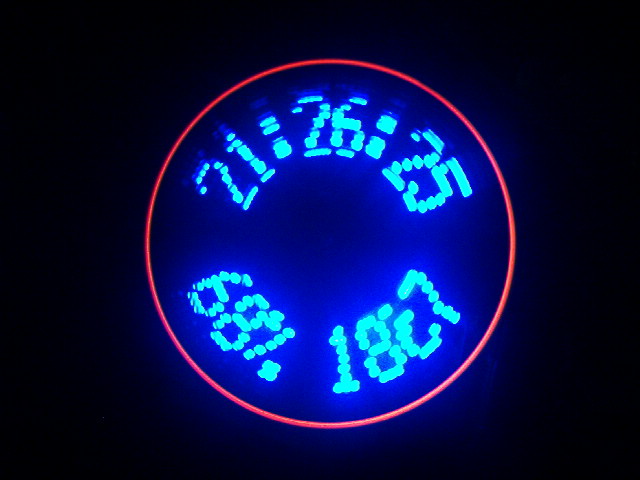

(#) Hp41C válasza janocsi hozzászólására (») Máj 10, 2009 /
Hosszas kínlódás után elkészülni látszik a 16F886 -os verzió is. Újfent megtréfált az I2C busz kezelése. Több napon át próbáltam elérni a 16F886-on, amit a 16F876-on már régebben sikerült: az MSSI modullal I2C masterként írni és olvasni az RTC-t. A 16F886-on beletört a bicskám, inkább a 16F628-as verzióból átvettem a szoftveres kezelést.
Az óra kibővült az évszázad kijelzésével, a páratartalom és a buffer feszültségének mérésével. A páratartalom szenzort még nem építettem be, de a mérés már működik (ezért a 68%).
Egy kis tesztelés még ráfér...

(#) troyan válasza Hp41C hozzászólására (») Máj 11, 2009 /
Ma ki lesz próbálva jó LM2941-el. Remélem nem fog viloogni, mert elég zavaró.
(#) troyan válasza Kicsa hozzászólására (») Máj 11, 2009 /
Az IC azért ment tönkre (szerintem), mert fordítva volt benne. A videó nem tudom miért ilyen, de a külső led világít, amikor kell és minden parancsra reagál, csak villog. Az egész óra látszik élőben mikor forog, csak a videón nem.

Mostmár lehet szabályozni a fordulatot, de max fordulaton is villog...
(#) troyan hozzászólása Máj 12, 2009 /
A ventillátorra adtam kb. 35 voltot, leégett, de úgy nem villog. Akkor tehát lassan forog?
(#) Hp41C válasza troyan hozzászólására (») Máj 12, 2009 /
A nevleges feszültsége mellett vagy az alatt kell elérni a kb. 1200 - 1500 ford/perc () sebességet. Akkor már nem fog villogni.
Lehetőségek: csapágy olajozása, légellenállás csökkentése, kiegyensúlyozás.
A ventilátor tekercsei akkor is fokozottan melegednek, ha sokáig alacsony fordulaton forog. A túlmelegedés a beépített HALL genelátoros vezérlő ic-t is tönkreteheti.
(#) Kicsa válasza troyan hozzászólására (») Máj 12, 2009 /
Hát ha 35 V hatására jól felpörgött a ventillátor és úgy jó volt a kijelzés akkor szerintem a fordulatod alacsony. Egyébként van még ilyen ventillátorod? Mert rendbehozni szerintem elég nehézkes eset lenne...Nemtudom megkora átmérőjű ventillátor volt a donor,én nekem a 3. órám indult csak el,itt 12 cmes példányt boncoltam. Előttük 8 cm-esekkel próbálkoztam,bár voltak ott más hibák i,ez most nem fontos. Tehát próbálj meg egy 12 cm-es ventillátort szerezni és belepróbálni a forgórészt,hátha passzol.
Amikor alacsonyabb fordulatnál villog akkor a pic nem reseteli magát? Tehát mutat rendesen az óra csak villódzik? Mert én arra tudnék még gondolni hogy alacsony fordulat miatt alacsony a feszültség és resetel. De ha nem ez van,akkor a fordulat lehet a hunyó.
Üdv Kicsa
(#) pako válasza troyan hozzászólására (») Máj 12, 2009 /
Én tavaly egy robotverseny alkalmából foglalkoztam komolyabban az ilyen ventillátorokkal (meghajtásnak ez volt a kikötés).
Elég rendesen fel lehet őket tuningolni! Szinte biztos vagyok benne, hogy a tekercs ép maradt, a hall szenzor előbb megy át rövidzárba minthogy leégne a tekercs. Ki kell cserélni a hall szenzort, a lényeg, hogy pont ugyan abba a pozícióba rakd, ahol gyárilag van. Van amelyik ventiben olyan a hall szenzor, hogy direktben kapcsolja a tekercseket, ezek a legjobban tuningolhatók: kimenetre FET-et kell akasztani. A külső kapcsolófokozatos egyedeknél is a vég tranyót kell kicserélni FET-re. Jóval nagyobb erőt lehet így kisajtolni belőlük, jobban elbírja a lapátot, így nagyobb lesz a forgási sebesség.
(#) troyan válasza Kicsa hozzászólására (») Máj 12, 2009 /
Nincs több ventillátorom, 12 cmes darab volt. A pic nem reseteli magát, mutat rendesen csak villódzik.
