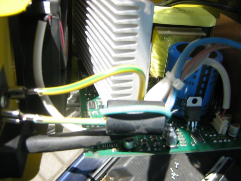

Kaptam egy hibás inverteres hegtrafót. Bekapcsolás után semmit nem csinált. Első nekifutásra találtam benne egy 12 W os 47 ohm os huzal ellenállást, ami szét volt égve. Azt kicseréltem, azóta megy a kütyü (bekapcsol, megy a hűtőventillátor...stb) csak az a jelenség hogy ha hegeszteni próbálok vele éppen láthatóan szikrázik, nincs teljesítménye. IGBT k vannak benne. Ezeket ki lehet méregetni a bipoláris tranzisztorokhoz hasonló módszerrel hogy jók vagy rosszak e, vagy élből cseréljem ki az összeset?

240khz-t mutatott a műszerem. A készülék 95mm*190mm*140mm az igbt-ken v. feteken G10N60A felirat van de egyértelműt nem találtam róla a neten a kimenetén a diódák STTH2003CG 3darab kép pár db van de rossz minőségben
Még képek

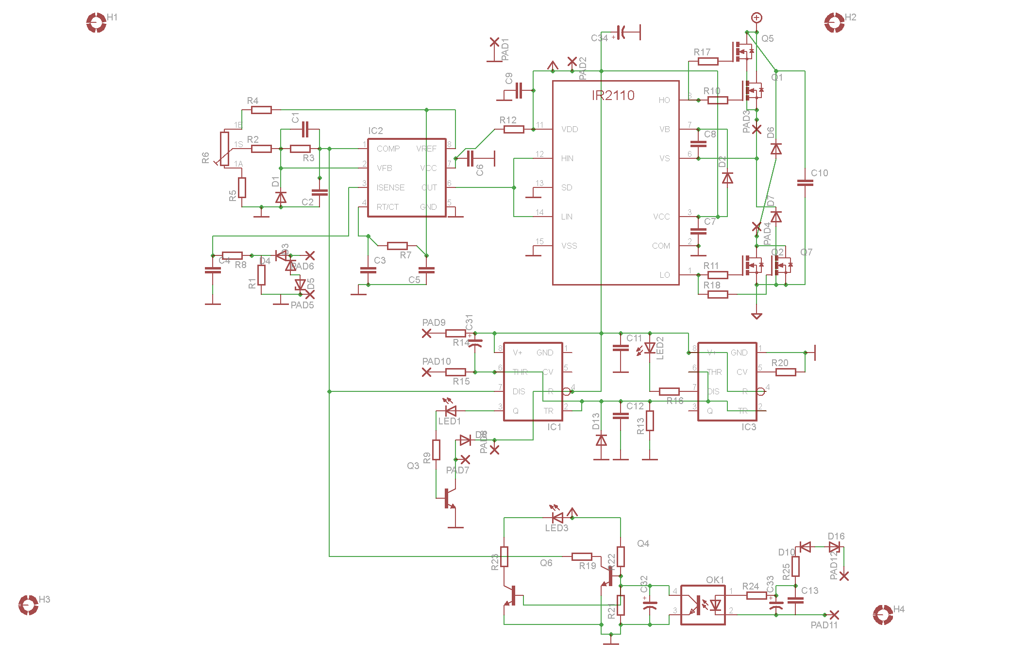

Másrészt egy IR2110-től nem lenne drágább az áramkör, ha összeszámolnátok hogy a segédtáp, a meghajtó trafó/opto a +alkatrészek összköltsége messze meghaladja az árát. Másrészt tovább lehet egyszerűsíteni az áramkört. Csatoltam egy képet, amiről leszedtem az alkatrészadatokat, csak úgy kb. hogyan kell elképzelni.

Ezen rajz akár etalon értékű is lehet. (120A.png)
Engem érdekel hogy a rajzod egy megépített rajz lecsupaszítása vagy csak egy elméleti síkon létezik?
Ami érdekelne, hogy a felsőoldali segédtáp kondenzátora fel tud e töltődni amíg a lemágnesezést biztosító dióda vezet,mert az IR2110 application note-je még plusz kiegészítést tart szükségesnek a korrekt működéshez, és a rajzodon az áramérzékelő sönttel párhuzamos fet miért kell, esetleg a fet maga a sönt? Végül csatolom a rajzomat amit meg akarok építeni

Szintén a lengyel fórumról itt van egy kész rajz, optocsatolóval. Több példányban megépült már és úgy néz ki nagyon letisztult dolog. Én most ezen dolgozom. Az IR 2110 változatnál is lehet két táppal dolgozni, és akkor nem kell a kiegészítő lehúzó áramkör ami a booster kondit töltögeti. Én próbapanelon kipróbáltam a 2110 gyári ajánlását és az szépen működött dual forward-ra.
Egy működőképes gép lecsupaszítása.
A bootstrap kondi akkor töltődik fel amikor a két igbt kikapcsol, a trafón a fesz. megfordul és nyit a két dióda (lemágneseződik). A töltőáram a trafó primérjén a felső diódán és a bemeneti kondikon keresztül alakul ki, és megfelelően feltölti a kondit. Jó tanács: érdemes ezeket (elkó, trafó, igbt, meghajtó) a nyákon nagyon közel tenni egymáshoz, úgy hogy a töltőáram által bezárt hurkot más nagyáramú hurok ne metszen. Meg lehet egy zéner nem ártana, bár nekem megy anélkül is, de kitudja kinek hogy sikerül a nyák. Fet: talált, az a sönt ![]() |
