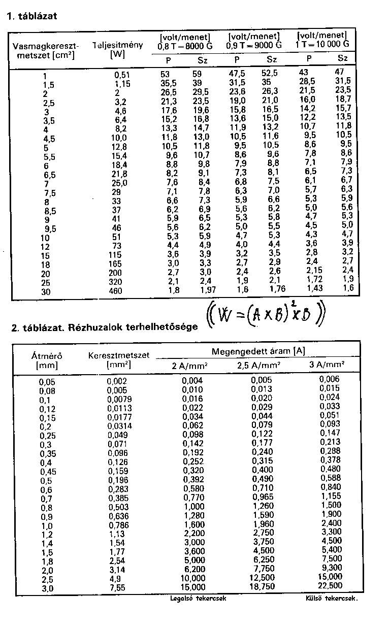

Lenne egy kis számolási és méretezési problémám. Olvasgattam kb 1 órát,meg egy progival számoltam teljesítményt toroid vasmagra,de irreális teljesítmény adatok jöttek ki,azaz pontosan 24VA a következő vasmagra:magassága 37mm vasmag vastagsága 27mm belső átmérő 65mm azaz az ablakja azt hiszem így hívják. ja és a külső átmérője 120mm. Nem tudom tudtok e segíteni ennyi adatból,de ha igen akkor a maximális teljesítményére lennék kíváncsi,nem baj ha kicsit búg meg ventilátorral is tudom hűteni de azért annyira nem akarom túlterhelni. vasmag anyagát nem tudom csak annyit hogy olyan mintha le lenne krómozva szép fényes de lehet csak a szigetelője ad olyan csillogást neki, ![]() AZ biztos hogy toroid vasmag . A válaszokat előre is köszönöm szépen ![]()

Ennyi adattal már lehet valamit kezdeni, illetve azt mondom, hogy enniy adat egy kicsit sok is. A toroid magnak van külső átmérője (ez ok.), van belső átmérője - vagyis a lik a közepén (ez ok.), van magassága - ugye, mintha egy kútgyűrű lenne - (ez is ok.) Ami az utolsó adatodat érinti (a vas vastagsága) az nem lehet 27mm, mert pontosan mérve 27,5-nek kell lennie a többi adat alapján. A VASKERESZTMETSZET így 27,5x37 =10,175 cm2. Én erre a vasra számolnék 620 menet primert, ez 1,75T indukció, és akkor lehet belőle egy 630VA-es trafó. Primer huzalátmérő legyen 1mm.
Szeretnék belinkelni egy hasznos táblázatot, amelyről pár szót is ejtenék, a vezető keresztmetszetével arányos, az hogy mekkora áram folyhat át rajta, csakhogy a vezető hőleadása nem arányos a keresztmetszettel, ezért a megengedett áram sincs egyenes arányosságban a keresztmetszettel. És, mint a táblázatból látszik, még az sem mindegy hogy melyik tekercsről van-e szó (külső, vagy belső)

Jó nehéz kiejtésű és írású neved van ![]() Nagyon szuper hírt mondtál most nekem.Mert a vasmagból erősítőbe való tarfót terveztem eredetileg,csak akié volt előzőleg azt mondta max 300w ig jó,és kapcsolóüzeműre kell átépítenem amihez meg még jobban nem értek. Az adatokba tökéletesen igazad van lusta voltam tolómérőért elmászni és vonalzó volt kéznél. Még annyit akkor hogy ebből a vasmagból elméletileg simán tudok 2x200w-os erősítőhöz készíteni +40 -40v voltot leadó primerrel trafót? Mert ha ez is úgy van ahogy én elgondolom akor aszt hiszem intézem is a huzalt. AZ 1mm-es elég lesz bőven akkor primernek? mert olyat veszek tekercselő ismerőstől. Mégegyszer köszönöm fáradozásod.

Jó kis táblázat
![]() De ezek az adatok nem toroid transzformátor tervezési segédei. Honnan származik? Egy jó toroid vasnak 10 cm2 nem 51 W teljesítményre ad jogosítványt, hanem inkább a 10szeresére vagy még nagyobbra. Persze meg lehet csinálni egy trafót "vasszegény" és "rézszegény" kivitelben is. (Igazándiból, nem is jó kérdés, hogy egy "vas hány wattos?") Az áramokra vonatkozó táblázat is nagyon szelíd adatokkal dolgozik. Külső és belső tekercsekre is egyaránt 3,2A/mm2 -el számolunk és nem főnek meg a trafóink.

Huzalátmérő (vastagság) áramfüggő. Mekkora lenne az áram?

A primer oldal az már adott 230v és ez 620 menet 1mm es huzal. A secunder az (600w) 2x103 menet lenne a +40 -40v volt eléréséhez. A kérdésem csak annyi hogy hagyas huzal legyen a szekunder? 1 oldalla arébb már segítettek egy táblázattal csak elég értetlen vagyok és 6mm es huzalt néztem abból ki,ami azért szerintem sok. Tippelve meg nem szeretnék mondjuk 2.5mm es huzalból tekerni mert akkor megint hiába van minden jól kiszámítva. Remélem érthető volt amit írtam ![]() Idézet: „600w-hoz kb 40v (+-3v) hanyas huzalt kell használni?” ~ 15A - hez átm. 2,8 -as (~6 mm^2) huzal kell. (2,5 A / mm^2)

Ha megfelel nagyobb áramsűrűség (mondjuk nálunk 3,2 A/mm2) akkor elég 2,5-ös zománchuzalból tekerni. Vagy, talán jobban megy kézzel a vékonyabb huzal tekerése, (jobban meg lehet feszíteni, kisebb lesz a rezonálás, búgás) akkor párhuzamosan 2x1,7, vagy 3x1,4-es. Ezekből akár külön külön felrakod a szükséges menetszámokat és a végén összefogod a végeket párhuzamosra. Persze jelöld a kezdetet, meg a véget!
