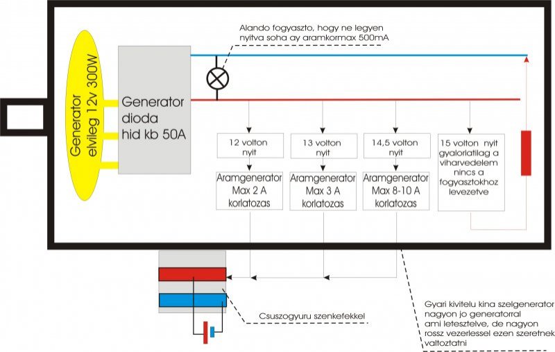

(#) hubi71 hozzászólása Dec 27, 2008 /
Áramgenerátoros töltésvezérlőre lenne szükségem a
Meglévő FD1.5 300 típusú (http://www.permanent.hu/katalog/wind/FD1_5_300.pdf) szélgenerátoromat ami nagyon rosszul teljesít szeretném jobbá tenni.
A probléma az vele hogy csak nagyon viharos erejű szélben kapcsol be a töltés és szinte pillanatok alatt le is fogja a lapátokat, amikor tölt akkor viszont nagyon nagy áramerősséggel. A csúszógyűrűje nem alkalmas 20 – 30 A áteresztésére (már most meg van égve 1 hónapi üzem után kb. 2 nap volt olyan szél amikor termelt is).
A generátora 3 fázisú állandó mágnesű amit Zsiguli dióda híddal egyenirányítottam és fúrógéppel teszteltem, az eredmények nagyon biztatóak már kis fordulaton is 12 v 10 A terhelést le lehetett venni.
A terhelés nélkül a feszültség az egekbe szökik.
Ebből kiindulva szeretnék csináltatni egy vezérlőt ami a dióda sor után van minimális terhelést rákapcsolva közvetlenül állandó fogyasztóként, és ezek után két vagy 3 fokozatba lenne szabályozva a töltő áram. Az első fokozatban 12 volton kéne nyitni elektronikának, és kb. 2 A -nél többet nem szabadna leengedni az alkucsoportnak. Ha a szél ereje megengedi akkor a feszültség a diódák után tovább emelkedik és bekapcsolhatna 2. fokozat ami 13 volton nyitna és plusz 3 A korlátozással tölthetne ha bírja a szél folyamatosan tartani a 13 voltos feszültséget ha nem lekapcsol a fokozat. A következő fokozat ami 14,5 volton nyitna annak kb. 8-10 A-re kéne szabályozni a töltő áramot, ami szerintem nagyon ritka lenne az eddigi tapasztalatom alapján.
Ha az akkutelep feltöltött és/vagy viharos erejű szél van akkor a feszültség tovább emelkedik ekkor kéne az utolsó fokozatnak bekapcsolnia 15 V-nál ami korlátozás nélküli gyakorlatilag terhelő ellenállás + nagy teljesítményű izzót jelentene amit nem kéne levezetni a csúszógyűrűkön hanem a szélgép külső oldalán lenne elhelyezve ez megoldaná a viharvédelmet.
Az ötlet szerint nincs feszültség szabályozás nincs fordulat figyelés csak a terhelés kapcsolgatásával lenne szabályozva mindkettő. Némi rajzot mellékelek az elképzelésemről.
Kérném aki tudja véleményezze az ötletem és keresek valakit aki meg is tudná építeni lehetőleg Tatabánya közelében vagy kapcsolási rajzba öntené gondolatom. Pénzkeret, lelkesedés van rá, idő és tudás már kevésbé.
