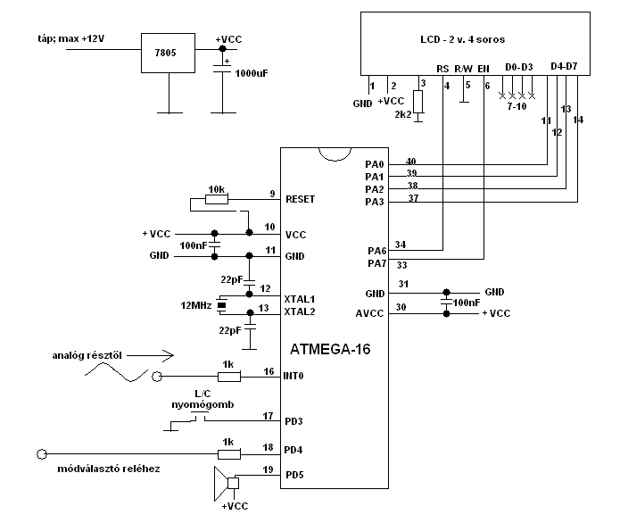

Kb. fél éve építettem meg a saját eszközömet, ATMEGA16 kontrollerrel. Akkoriban az analóg rész valamiért sehogy sem akart berezegni, ezért kikísérleteztem egy másikat, persze nagyon ocsmány volt a jelalak, működése pedig eléggé be volt határolva, és kondikat alig-alig lehetett mérni vele, de induktivitásokhoz jó volt. A szoftverét teljes mértékben magam írtam meg, még a kijelzővezérlőt is. Sajna a PIC-ekhez nem értek, az ATMEL meg egy másik állatfaj... Mai nap, a sok sikeres összerakást olvasva újra elővettem a dolgot, megépítettem az analóg részt egy 3x4cm-es kísérleti NYÁK-ra, és ELSŐRE MŰKÖDÖTT! Még külön illesztő fokozat se kellett a digitális részhez, az ATMEGA16 elég jól tűri az analóg jelet is(gondolom schmitt-triggeres bemenetet használ). A frekvenciáját is jól méri. Sajna oszcilloszkópom csak kölcsönbe volt, így a jelalakot nem tudom megnézni, de biztos szinuszközeli lehet, ha már ennyi mindenkinek sikerült... A digitális rész tökéletesen működik mind a mai napig, csak sajna nem számoltam a 300-400kHz-es alapfrekvenciával(a réginek 40kHz volt), ami miatt mégis újra kell írnom a fél szoftvert. Túl sok lebegőpontos számolást használok fölöslegesen, amire a sok interrupt miatt nem jut idő még 12MHz-es kavics mellett sem... Nos, ez utóbbi miatt 220uH+22nF párost használok, ami kb. 72kHz - es alapfrekvenciát eredményez. A gondom az, hogy bekapcsolás után lassanként(kb. 2-3 perc alatt) elmászik a frekvencia(fölfelé) kb. 300Hz -et és ott stabilizálódik(az utolsó számjegy ugrál csak). Az 1kOhm - os ellenállást kicseréltem 2kOhm - ra(ami a Vcc-t köti össze az LM311 (7) - es kanócával). Ekkor az elmászás lelassult, és most kb. 200Hz - et mászik el, persze még lassabb ütemben. Szinte biztos vagyok benne hogy valamelyik elkó töltődik, emiatt változik a rezgőkör jósági tényezője. Az eltérés még az egy százalékot se éri el, de nagyon zavar, mert az önkalibrálást én minden bekapcsolásnál meg akarom csinálni. Mit kell még változtatnom?
Ez nagyon felkeltette az érdeklődésemet!
Nem lehetne látni valami kapcsolási rajzot esetleg a programot is??
Ha PIC-re szeretnéd, ahhoz biztosan találsz a korábbiakból.

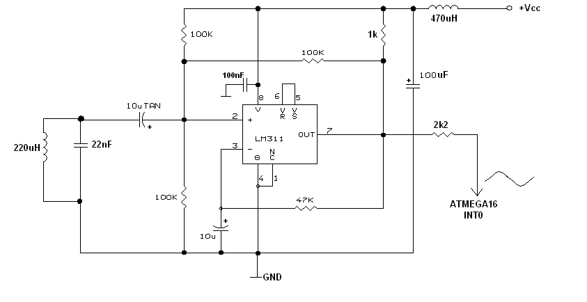

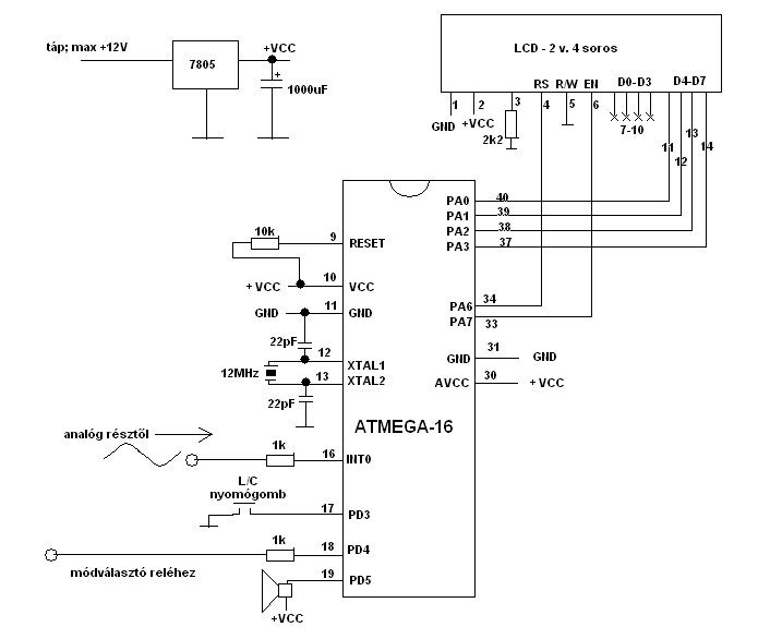

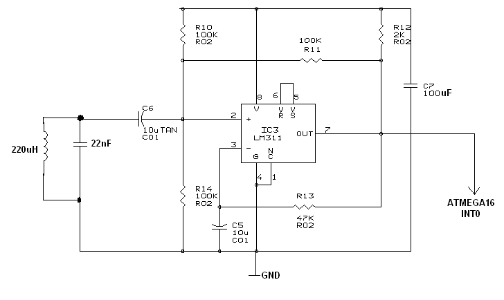

Én ATMEGA16 - ra írtam, és csak az analóg részt vettem át a PIC-es változatból. Ahogy készülget, majd dokumentálom is a művemet, egyelőre csak az analóg rész és a frekvenciamérő+kijelző megyeget. Az analóg részt mindenképp külön panelen építsd meg, mert ha elrontasz valamit(én már tucatszor elrontottam), akkor ne az egész menjen kárba. A digitális részen(ATMEGA16+kijelző+tápfeszkockák) nem sok mindent lehet elrontani. Arról készítettem egy rögtönzött rajzot(remélem jól), és feltöltöttem a RÉGI firmware-t. Még a régi kalibrációs értékek vannak benne, de a frekvenciamérő jó...
Bocsika, az analog1.PNG egy ponton hiányos, nem tartalmazza a +Vcc bekötését.
A pozitív tápfeszt az LM311 a 8-as(V) lábán kapja, innentől értelemszerű hogy hová kell bekötni... Ja igen. a relét sem tartalmazza, mert még olyan friss ez a kapcsolás. Amúgy a relét egy NPN tranzisztor hajtotta meg a régi változatban. Tehát ha az ATMEGA16 PD4 portján pozitív feszültség jelenik meg, akkor átvált kapacitásmérő fokozatra. Az átkapcsoláshoz a nyomógombot le kell nyomni, az átkapcsolást a kijelzőn váltakozó "C=" és "L=" feliratok, illetve a kis hangszóró csippanása jelzi. A nyomógombot szoftverből pergésmentesítettem, a hangszóró egy kis fekete henger alakú NYÁK-os speaker, a kontroller bőven elbírja.
Ja igen, mégegy apróság.
Ugye a korábbi verziók a PIC16F84A - ra épültek, ami sokkal kisebb(méretben) mint az ATMEGA16, ez utóbbi 40 lábú. Jelen feladathoz az ATTINY2313 illetve az ATMEGA8 is megfelelne(lábszám tekintetében), ezek méretben megegyeznek a PIC-el, és az áruk is barátságosabb. Sajna a jelenlegi program meghaladja a 9KB - ot, de talán a lebegőpontos számítások egyszerűsítésével le lehet szorítani 2KB alá, így az ATTINY2313-ra is ráférhet a kód- Azonban tervezek egy olyan változatot, amiben a kijelző 6 darab LED-es 8 szegmenses számsor, ehhez biztos nem elégegy 20 lábas kontroller, márcsak a kijelző miatt is. Ugyancsak tervben van, hogy soros porton tudjak vele kommunikálni, elsősorban a kalibrálás miatt. Ez a sorozatgyártáshoz nélkülözhetetlen. Egyrészt azért, mert nem kéne minden műszer felprogramozásánál nyitva lennie az AVRSTUDIO-nak, hogy oda kézzel beírkálja az ember az értékeket. Másrészt így lehetőség nyílik, hogy a kedves Vásárló is képes lesz minimális számítógépes ismeretekkel újrakalibrálni a műszerét, egy Hyper Terminal és egy soros kábel segítségével. milyen szép is lenne... ![]()

A mai termés: egy kis zavarszűrés. Az analóg rész tápfeszébe kell egy fojtótekercs, illetve az ATMEGA16 táplábaira(közvetlenül az IC lábaira!!) 1-1 100nF - os szűrőkondit tettem. Az analóg rész 2kOhm - os felhúzó ellenállását visszacseréltem 1K - ra. végeredmény: a frekvencia az első 4-6 másodperc után nem mászik el(annyira). Kb. 100Hz-et növekszik, és ott beáll. Ez már messze nem olyan vészes, tekintve hogy kb. 2-3 ezrelékes eltérést okoz ha azt is beleszámolom hogy a mért érték a frekitől négyzetesen függ. Jelenleg amúgy a kondik mind lomizottak, de legalább az elkókat ki fogom cserélni újakra, mert sok múlik rajtuk is. Az 1kOhm - os ellenállást a továbbiakban békénhagyom, mert ha kisebbre teszem lehet hogy hamarabb beáll a végleges, de rossz freki. Még a legjobb rezgőköröknek is van egy kis sávszélessége, ezt is figyelembe kell venni...
