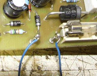

Még egy utolsó fejezet a PIONEER által javítgatott LM324-es IC-vel készített tápegységről.
A legutóbbi rajz alapján csináltam egy tesztpélányt, és annak tapasztalatait írom le. Természetesen én feltételeztem, hogy az általam épített kapcsolás jól van megépítve, nincs benne sem elkötés, sem hibás alkatrész. 1. AC28V-ról járattam, és mindkét trimmert úgy állítottam be, hogy a maximális értéket tudjam a potikkal elérni. Így Uki 30,2V maximum, az Iki pedig 2,44A maximum (árammérővel rövidre zárva). IC 4-es láb +23,8V, a 11-es láb pedig -4,82V. 2. Folyamatosan (tehát bármilyen árambeállításnál) világít az "áramgenerátoros üzemet jelző led. Még akkor is, ha teljesen nyitott a bemenet, azaz egyáltalán nem folyik áram a kimeneten (kivéve amit az R15 terhel, de ezt én nem nevezném terhelésnek. Tehát valami alapvetően másképp működik, mint az jó lenne. 3. A feszültségstabilitás a következő zűrzavaros ügy. Ha 30V-ot állítok be a kimeneten, akkor különböző mennyiségű izzóval terhelve az alábbiak mérhetők. 1 izzó esetén (0,38A) hajszálpontos a feszültség; 3 izzó (1,08A)-nél már durván esik a feszültség 26,1V-ra; 6 izzó (2,08A) már csak 20,1V-ot eredményez. Erről semmiképp nem mondanám, hogy ezt akartuk elérni. Talán újabb kis módosításokkal lehetne ezt a működési anomália tömeget is kezelni, de én már beleuntam. Sajnálom, de ez a kapcsolás a súlyos tévedések képzeletbeli dobozába fog nálam kerülni! Alkotó

A led azért világít, mert 38V a betáp. Az R6 értékét növeld 33kohm-ra. Én is tapasztaltam némi feszültségesést a kimeneten terheléskor, de nem ekkorát. Viszont ezt az R16 és R17 1Kohm-ra vagy kisebbre 680ohm-ra való cserélésével, szinte megszűnt.

Azt azért elég korán kijelentetted, hogy Pioneer tápja ***. Elég sok átdolgozás volt rajta lehet, hogy nem lettek kiszámolva rendesen az alkatrész értékek. De ettől az elviekben működőképes!
Én is nagyalom a T1 emitterére csatlakozó ellenállások értékét. Emiatt nincs meg a kellő áramerősítési tényező, és a terhelésre esik a kimeneti fesz. Megoldás lehet az is, ha a T2-őt daringtonra cseréljük. Az R6 és az R10-essel megvalósuló osztót úgy kell beállítani, hogy a feszültsége épphogy ne haladja meg a D1 katódján lévő feszültséget, táp terheletlen állapotában. Alkotó! Te alkottál valaha olyan áramkört, amit te terveztél a saját elgondolásod alapján? Csillagozva, Norberto

Kipróbáltam amit írtál. Mind a 33kohm, mind az 1kohm-ok cseréje bevált. Így már az áramkorlát jelzése teljesen jól működik, és a feszültség esése gyakolatilag szintén megszünt (kb. 70mV-ot esik, ha 25Vot állítok be, és kb. 2A-el terhelem meg). Mindenképpen bőven belül van az áltlános stabilitási igényeken. Viszont még mindig van egy javítandó dolog: a minimális áramkorlát, ami nálam 0,3A körül van, Ezt ha nem is nullára, de azért 50-100mA-re jó lenne letolni. Az egyértelműség kedvéért, mellékeltem saját átrajzolatomat, ami azonos a te rajzoddal, csak kicsit másképp helyeztem el ezt-azt, mert nekem így áttekinthetőbb. És persze a mostani módosítás is benne van már. És még egy, természetesen adtam neki egy 2.4-es verziószámot is. Alkotó
