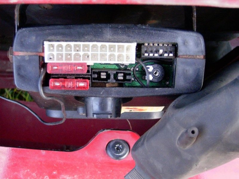

Viszont a riasztót kivettem, de se gyújtás semmi teljes áramszünet volt, ezért vissza tettem! De szétszedtem van benne 6db, tölthető gomb elem, amely 7.2 v (elméletileg) sajnos nem tudtam rámérni nem volt nálam műszer, hogy van-e elég áram benne. Csináltam róla pár képet hátha tudna valaki segíteni, mire való az a hat kapcsolási lehetőség, illetve a potméter. Ez a felirat van rajta: PIHER SPAIN. ELŐRE IS KÖSZÖNÖM A SEGÍTSÉGET!
Ezek a kapcsolok a riaszto egyes funkcioinak ki-bekapcsolására, állitására szolgálnak. Annak idején a kezelési utasitásában le volt irva, hogy melyik mire, igy képröl nem valoszinü, hogy lesz, aki megmondja. (pl. a központi zár 0,4 vagy 1,5 mp-ig kapjon áramot, a sziréna folyamatosan vagy szaggatottan szoljon, legyen inditásvédelem vagy ne, ilyesmi.) Ha eddig jo volt, nem kell piszkálni. A potméter valoszinüleg az ütésérzékelö érzékenységét állitja.

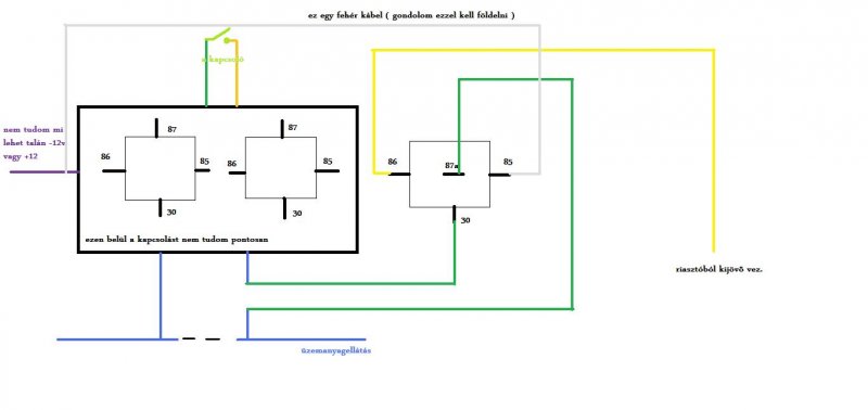

de a motortiltás cuccban tudnál segíteni ? arra gondoltam hogy a rejtett kapcs reléjéből kijövö 87 es lábról kijövö vezt elvágom és rákötöm a riasztó 30as ágát és a 87a ra pedig a másik végét . így nehéz inkább paintelek egy kicsit remélem érthető leszek. ez így működik ? a riasztó ból kijövő kábel (+) v (-) általában ? köszönöm ...
Nem szoktam bekötni a gyújtástiltást, okozhat gondot, de nem sokat segít egyébként...
Van aki az indítózást tiltja, van aki a gyújtást, benzinszivattyút... De gondolj bele, aki el akarja vinni, ahhoz, hogy megpróbálja elvinni kötözgetni mindenképp kell, mivel valószínű nem lesz kulcsa...és addigra már a riasztót is kiiktatta, nem fog visításban dolgozni...na ennek az emberkének milyen fejtörést okoz egy relé, ami megszakít valami kulcsfontosságú dolgot. Ha van egy kis esze, akkor van nála kábel és ezeknek alapból ad 12V-ot és nem fogja érdekelni a tiltás... Szerintem. Üdv Inhouse
