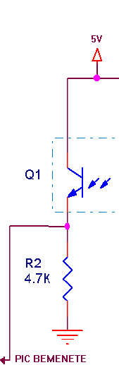

(#) lidi hozzászólása Jún 23, 2009 /
Na most egyelőre megoldódni látszik a Timer counter problémám. Viszont tanulságos a történet.
Kezdődőtt az egész úgy, hogy csak egy kis programmal kipróbáltam az optokapu működését. Ha mags jelszint volt a bemeneten (kapcsolt az optotranyó) akkor a piccel bekapcsoltattam egy ledet. Ez működött is, továbbléptem volna timeres számlálásra. Csakhogy ez nem működöt ugye, csak akkor ha az oszcillátort is bekapcsoltam. A probléma pedig az volt, hogy az opto nem szolgáltatott kellően magas feszültséget (0 és 2.3V közötti négyszögjelet adott). Miután rákapcsoltam a függvénygenerátorom egyből működött a dög.
Érdekesség, hogy a digitális bemenetnek elég volt, oszcillátornak elég volt, de a counternek nem.
Igazából az a bosszantó hogy megfordult ez a fejemben, de gondoltam hogy ha a digit IO -nak jó volt, akkor jónak kell lennie. De a gyakorlatban mégsem volt elég. Kicseréltem egy ellenállást, mostmár 0 és 4V közötti jelet produkál az optkapu, így már a counter is működik. Lehet beállítani az órajelet az OSCCON -al, nem kell az FOSC bitekkel foglalkozni, T1GSS se kell hiszen a gate funckiót nem is engedélyeztem. Ezeket csak azért írom, hogy meglegyen a megoldás. Köszönöm a segítségeteket mindenképp. Még ha nem is oldották meg ezek a problémát, de rávezettek, hogy akkor máshol keressem. Két napi szerencsétlenkedés után jó hogy végre működik.
(#) potyo válasza lidi hozzászólására (») Jún 23, 2009 /
És mostmár akkor tudod, hogy miért volt elég a 2,3V a digitális bemenetnek, és miért nem elég a Counternek?
(#) lidi válasza potyo hozzászólására (») Jún 23, 2009 /
Gondolom azért, mert oszcillátor esetében bekapcsol egy ST -t is a bemenethez ha jól látom. Vagy nem tudom.
(#) icserny válasza lidi hozzászólására (») Jún 23, 2009 /
Az adatlap szerint a magas szinthez minimálisan kell:
- Sima IO port esetén: 0,25Vdd + 0,8 V (5V-nál 2,05 V)
- Schmitt trigger bemenet: 0,8Vdd (5V-nál 4 V)
- OSC1 XT vagy LP módban: 1,6 V
„Gondolom azért, mert oszcillátor esetében bekapcsol egy ST -t is a bemenethez”
Vagy átkapcsol egy másikra: "ST Buffer is low power type when using LP oscillator, or high speed type when using T1CKI."
(#) icserny válasza potyo hozzászólására (») Jún 23, 2009 /
„A hex fájlból?”
Úgy az igazi!
(#) szilva válasza lidi hozzászólására (») Jún 23, 2009 /
Igen, az ST bemenet miatt volt. Ellenben ha jól emlékszem, akkor 0.8Vdd a felső billenése az ST bemeneteknek, így a 4V eléggé ki van hajszálazva az 5V-os tápfeszültségnél. Lehet, érdemes lenne még azt az optocsatolós áramkört kicsit átgyúrni, hogy határozottabb jelszinteket produkáljon.

(#) lidi válasza szilva hozzászólására (») Jún 23, 2009 /
