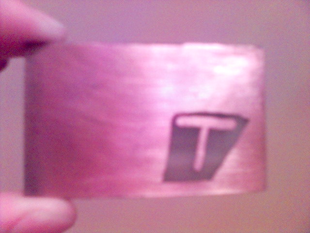

Sikerült, a marás ahogy néztem, tökéletes lett, a rajzolást kell majd szépíteni...

A képről csak annyit hogy telcsis+kevés fény van bent...
Holnap csinálok még pár ilyet, majd kikisérletezem ezt a vasalást.... Bár lehet hogy a papír volt ramaty, mert ilyen vékonyabb fotópapír szerűségre lett rányomtatva (mind a két oldala fényes (számtech bolt...). A papírboltba nem volt műnyomó papír, nagyon nem is tudták mi az ![]() szerk.: a NYÁK-on lehet látni olyan furcsaságot, az a hátulján lévő T betű miatt van ![]() Köszönöm mindenkinek a segítséget, Köbzolinak is, aki MSN-en támogatott ![]()

Én csak annyit tudok mondani, hogy ne használj gőzölős vasalót, a simának sík a talpa és az jobb.A másik a vasalót csak húzgálni kell rajta és nem kellnyomni, mint süket az ajtót...Meg keress valami jobb papírt.Nem tudom, a pauszpapír jó-e.Vagy próbáld ki azzal a fényes újságpapírral.De én még mindíg a műnyomóra szavazok.

Fotópapír helyet sokkal jobb a rendes műnyomó, ne papír írószer boltba keresgélj, a legtöbb helyen azt sem tudják mi az. Keress dekorációval foglalkozó boltot, nagyobb városokban biztosan van, de ha nem boldogulsz keress meg privát üzenetben és megoldjuk.

Mezei hőfokszabályzós vasaló... beállítottam kb 190°C-ra bár lehet kevés volt neki... meg ha mondjátok hogy a fotópapír nem jó. De a nagy része rátapadt egyébként, viszont tisztítás közben jöttek le részek... Vagy tényleg ennyire ramaty ez a papír vagy csak most nem jött össze...
