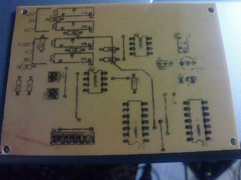

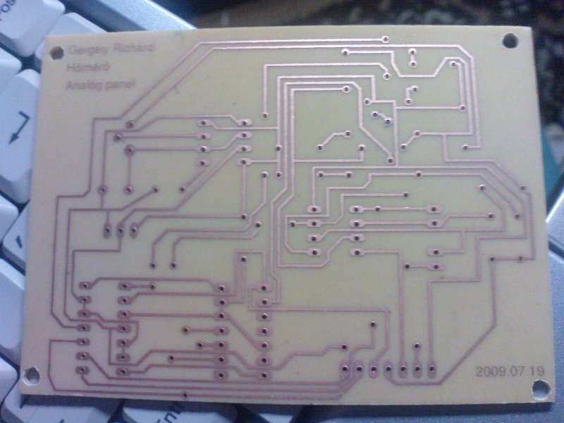

Elkezdtem csinálni a hőmérőmet, és gondoltam, ha már csinálom, akkor legyen jól kinéző is. Ezért csináltam hozzá beültetési ábrát is. Egy sima papírra lett tükrözve kinyomtatva és rávasalva a nyákra. nem lett a legjobb, de jobb, mint a semmi. Természetesen a másik oldala fotózással lett elkészítve. Lett egy pár átkötés, így is elbíbelődtem vele egész délután, hogy megcsináljam a rajzot. Gyorsan, amíg van áram elküldöm.

Gratulálok hozzá... A papír sima, vagy műnyomó?

(#) Ricsi89 válasza kiskacsa2009 hozzászólására (») Júl 19, 2009 /
A papír egyszerű fénymásolópapír volt. A nyák persze fotózással készült, de a maszk ott is sima papír volt, olajos szórakozás nélkül. Majd kipróbálom fóliával is, csak most nem volt időm szórakozni vele. Csak azért írtam az áramos dolgot, mert nálunk most 5-10 percenként elmegy egy pár percre és olyankor netem sincs. Még jó, hogy laptopról vagyok, így azt nem kell állandóan kapcsolgatni. Csak kissé lemerülőfélben van az aksi és ilyen áramkimaradások közepette nem sokat tölt vissza. Amúgy holnap szerintem elkészítem a táppanelt és a kijelző meghajtó panelt is. persze csak ha minden úgy alakul, ahogy szeretném.

(#) mex válasza Ricsi89 hozzászólására (») Júl 19, 2009 /
A rajzolat szép, de a fúrószárat cseréld le, mert fúrás helyett "túrást" művel, a forrszemeknél látszik, hogy szedi fel a fóliát.
(#) Ricsi89 válasza mex hozzászólására (») Júl 19, 2009 /
Ez igaz, hogy már kicsit kopott. Majd lecserélem. Még annyi bajom van, hogy picit lehetnének nagyobbak is a padok, mert éppen marad egy kis széle. Még most kezdek barátkozni az eagle-el.Ilyen bonyolult dolgokat már nem tudok csak simán kapcsolás alapján megrajzolni sprint layoutban, így kénytelen vagyok ezt használni és autoroute-olni.

(#) zoly15 válasza Ricsi89 hozzászólására (») Júl 19, 2009 /
Egész jó!
Én még nem próbáltam a beültetési rajzot, de ki szeretném majd egyszer próbálni!
Én mindég teszed egy forrpontot a felfogató furatoknak, úgy látom te ezt nem alkalmazod, csak szemre fúrod a lyukakat
Ezt abból következtetem hogy az egyik sarkon a furat nagyon közel van a panel széléhez, szinte ki is szakad..
Vagy csupán a nyák vágása sikerült félre? (ennél a fotonyákkal kapcsolatban van egy halom rossz tapasztalatom..
(#) Ricsi89 válasza zoly15 hozzászólására (») Júl 19, 2009 /
Helló!
Kösz. Volt rakva forrpont a szélekhez, csak kicsit kisebbre sikerült vágni a nyákot. Nem baj legközelebb jobb lesz. Én a nyákot magamnak fújom,még gyári lakkozottal nem dolgoztam, mert nálunk nem lehet kapni. Múltkor venni akartam HQ-ból, mert pont rendeltem, de elég drága volt, így kihagytam.
