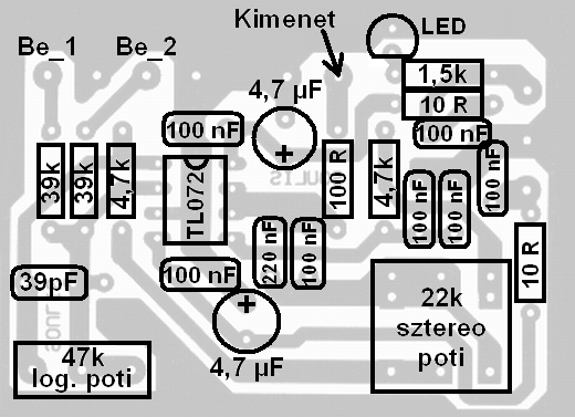

(#) Oneill hozzászólása Máj 20, 2006 /
Sziasztok! Egy számomra fontos és méginkább sürgős dologban szeretném a segítségeteket kérni. A helyzet az, hogy építettem egy sub filtert. Az egész lelke egy TL072-es IC volt. Ezen kapcsolás alapján lett megépítve. Nos észrevettem hogy a panelnek a beültetési és az áramkör kapcsolási rajza nem egyezik meg és az értékek olvashatatlanok a rajzon. A lényeg az, hogy összeraktam és nem működik. Én is lehetek a hibás az összeszerelésben mert mint már mondtam nem olvashatók jól számomra az adatok. De szerintem jól van összerakva. Párszor leellenőriztem mielőtt bedugtam.
Valaki tudna mondani erről a kapcsolásról valamit?
Vagy egy másféle bekötés ugyan erre az ic-re érdekelne mert ez már megvan és nemkéne újat vennem. Olyan rajz érdekelne ami már működött valakinek vagy tudja hogy jó.
De ezen kívűl másféle kapcsolás is érdekel ami valaki szerint ennél sokkal jobb. Az a lényeg hogy hétfőre, legkésőbb keddre készenkéne legyek egy ilyen áramkörrel. A válaszokat előre is köszönöm. Oneill

(#) Norberto válasza Oneill hozzászólására (») Máj 20, 2006 /
Egy képet nyomathatnál a NYÁK aljáról is...hogy mi is lássuk, mi hova van kötve...felülről, nem átlátszó NYÁK-on nehéz nézelődni...
Egyébként milyen tápról próbáltad meghajtani? Kettőstápról? Kapott az áramkör pozitív és negatív tápfeszt is?
Egyéb:
„A lényeg az, hogy összeraktam és nem működik.”
Mi nem működik rajta? Melegszik egyáltalán az IC, ha kap tápot? Egyáltalán nem jön belőle hang? Vagy csak zúg? Nem hiányzik esetleg a 2 bemenetről 1-1 kondi, ahogyan az Darazsx nevű kolléga által belinkelt rajzon látszik a bemenetnél? Az nagyon fontos ám! Mert így direktben össze van kötve a 2 bemenet! Olyan, mintha összekötnéd egyszerűen a sztereo HiFi-dnek a kimenetét. Nem egészséges! Oda 2,2-4,7 mikrós kondi kell!!! És a kimenetre sem ártana egy kondi Darazsx képéről mintázva...

(#) szabi83 válasza Oneill hozzászólására (») Máj 20, 2006 /
„Nos észrevettem hogy a panelnek a beültetési és az áramkör kapcsolási rajza nem egyezik meg és az értékek olvashatatlanok a rajzon”
nekem meg jó, egyezik és müködik is...
„Párszor leellenőriztem mielőtt bedugtam.”
de mit, az elkötéseidet ??
de nem jól van beültetve pár alkatrész...
kezdjűk ott az 1ik poti stereo, te monot használtál..
Az az érdekes, hogy azon a lapon van beültetési rajz is. Ott minden alkatrész a helyén van...a te képeiden meg egy kicsit nem egészen...valahogy egészen máshogy néz ki a 2 eszköz...
Egyébként elárulom, hogy hangfrekis eszközökben nem célszerű kerámiakondenzátort alkalmazni...azokra a kis tárcsa alakúakra gondoltam jelenleg. Valamint kicsit esztétikusabbra is sikerülhetett volna a NYÁK Nem kötekedni akartam most, de mondjuk biztos siettél is vele...aztán érdemes lenne kicsit átforrasztgatni az alkatrészeket is...
Ha már az OP1-nél és OP2-nél tartunk, akkor jól gondoltad. Egyébként a TL072 adatlapjában jól kivehető, hogy 2, azaz kettő darab műveleti erősítő van beleintegrálva. Tehát azért van a rajzon 2 erősítő jelölés, fizikailag viszont csak egyetlen tokot használunk fel.
(#) Oneill válasza szabi83 hozzászólására (») Máj 20, 2006 /
igen a sztereo potit én rontottam el nem volt a boltban de gondoltam a fél oldala így is menni fog. de nem. megsem szólal. nem melegszik. egyszerűen semmit nem csinál
hol a 2db 4.7 µF elko?? stb..
bekarikáztam sok mindent.. ami NEM jól van..

az elkót én is hiányoltam. helyette az a két kis barna 4,7 pikos van benn annak láttam a rajzon. rossz úgy hogy bennevan a felirat a rajzban és nem tom mi mi.
szerinted lett baja az ic-nek így rossz bekötésnél?
kell a szetero poti, mert az már mono csatornán a vágási frekit állítja!!
nem lett baja..
Hát gyors módszert nemigen tudok mondani...én is legtöbbször a szemmértékemre hagyatkoztam, ha NYÁK-ot csináltam. Én szemmel mértem, hogy mit merre hogyan
Előtte viszont mindig lerajzoltam nagyjából méretarányosan egy négyzethálós lapra az egészet...és onnan másoltam a NYÁK-ra a vonalakat, stb-t...szóval hajrá, ma kezdd el még 8 óra előtt, ahogy mondtad
Mindjárt varázsolok neked egy olvasható beültetési rajzot
(Egyébként azon az oldalon lévő NYÁK-rajzolat szerintem teljesen megfelel, szóval azon ne módosíts semmit! Kb ugyanazt rajzold le szépen filccel a NYÁK-odra...)

(#) Norberto válasza Oneill hozzászólására (») Máj 20, 2006 / 4
Na megcsináltam neked a beültetési rajzot!
Remélem, minden olvasható rajta
(#) Oneill válasza Norberto hozzászólására (») Máj 20, 2006 /
óh nagyon köszi hogy fáradoztál vele hogy megtudjam csinálni.
Ezen minden ok a számomra. Így már tuti összetudom rakni
