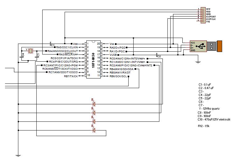

Üdv! Megépítettem a rajzon lévő kapcsolást, de valamiért nem működik. Azt írja windows hogy ismeretlen eszköz. Két másik gépben kipróbálva működik csak pont a sajátomon nem
NeoCortex korábban már segített módosítottam is a nyákot de így sem megy. Kösz a segítséget
(#) icserny válasza qwer85 hozzászólására (») Júl 31, 2009 /
Ha 5V-ról járatod a mikrovezérlőt, akkor VDD-t és VUSB nem szabad összekötni!!!
A LED-ekkel sorbakötve meg kellenének áramkorlátozó ellenállások.

(#) qwer85 válasza icserny hozzászólására (») Aug 1, 2009 /
Nos, elvágtam de továbbra is fennáll a probléma. Én az ellenállásokra gyanakszom, biztos nem kell a D+ vagy D- lábra valami ellenállat?
(#) icserny válasza qwer85 hozzászólására (») Aug 1, 2009 /
„...továbbra is fennáll a probléma.”
Az USB port egyébként rendben van (pen drive-hoz mit szól?)
„biztos nem kell a D+ vagy D- lábra valami ellenállat?”
A "gyári" programokhoz nem kell.
Felismerési problémám a CDC móddal volt. Valószínűleg egy régebbi változat (amivel tavaly kísérleteztem) már benne volt a rendszerben. A régi meghajtót el kellett távolítani, s akkor települt az új. Azóta megy rendben.
Rendben van minden eszköz működik, pendrive, webcamera stb., sőt akkor simán működik ez is ha az ICSP-be bedugom a PICkit2-t.
Csakhát hogy néz már ki hogy azokon a gépeken amiken nem müködik, rádugom az ICSP tüskesorra a PICkitet.
Egyébként 3 gépen próbáltam ki és csak a sajátomon nem megy de ugyanez a helyzet a USB gyári demoboardal is. (DM164127) Ha külön rádugom a gyári felprogramozott HID-es PIC-el a gépre (a mini usb-n keresztül) akkor ismeretlen eszköz, ha még tetejébe rádugom a demo boardra a PICkitet akkor rögtön felismeri. És a fő probléma hogy a fejlesztendő eszköz nem saját célra lesz, és mivel nem tudom kipróbálni ott ahová készül ezért nem szabad olyat csinálnia hogy van amelyik gépen megy van amelyiken nem.
(szerk.: amúgy a led villogásból ítélve valahol az eszköz felismerésnél bukik el, és erre mondja a windows azt, hogy ismeretlen eszköz, próbáltam úgy hogy eltávolítom az eszközt és újra hozzáadtam eszközkezelőben, de a ledek továbbra is jelzik a hibát és a windows meg Ismeretlen eszközözik)
„simán működik ez is ha az ICSP-be bedugom a PICkit2-t.”
Ezzel csak óvatosan, mert nem is volna szabad egyidejűleg csatlakoztatni az USB-t és a PICkit2-t! (ugyanazokat a kivezetéseket használják)
Egyébként az MCLR bemenetet nem ártana felhúzni 10 kOhm-mal VDD-re... Ha nincs PICkit csatlakoztatva, akkor ez a bemenet lebeg, s ha pl. HID bootloader van beírva, akkor ennek a bementnek a logikai szintje dönti el, hogy boot-oljon vagy az alkalmazást indítsa. Lehet, hogy az a "PICkit2-jelenség" oka, hogy felhúzza MCLR-t?
