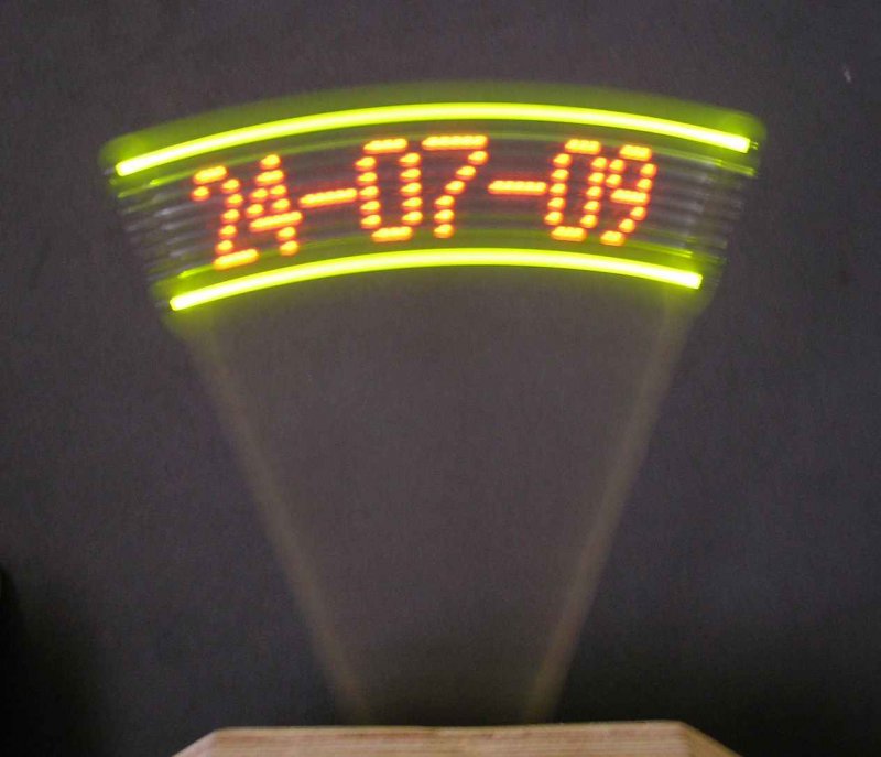

(#) Hp41C válasza janocsi hozzászólására (») Júl 23, 2009 /
Szépen haladsz..
Keret ledek - pic nélkül próbáld bekapcsolni egy vezetékkel a +5V-ról... A 10-es Speedy csatlakozó bekötése jó-e? A karomon nincs meg a nyolcadik kék led, nekem át kellett kötnöm a levezetéseket....
Hőmérő - itt valami elkötés lesz.. 68 ohm be van kötve, a RA1-re megy az LM335 és az LM334 közös pontja... A RA1 ponton a feszültségnek 2,9 - 3,0V körül kell lennie 25 fokon.
Az adatlapi rajzokon a TO92 bekötése alulnézetben van (Bottom View).
Nagy léptekkel haladsz...
Az üzenetben a 3.9 verziótól már ékezetes karakterek is lehetnek... (Még nem tökéletes a karakterek szűrése, megenged olyat is, amit aztán nem tud megjeleníteni...) Az üzenet cseréjéhez nem kell a pic-et átprogramozni.
Próbáld ki, Neked elindul-e a ébresztésre a rezgetés...

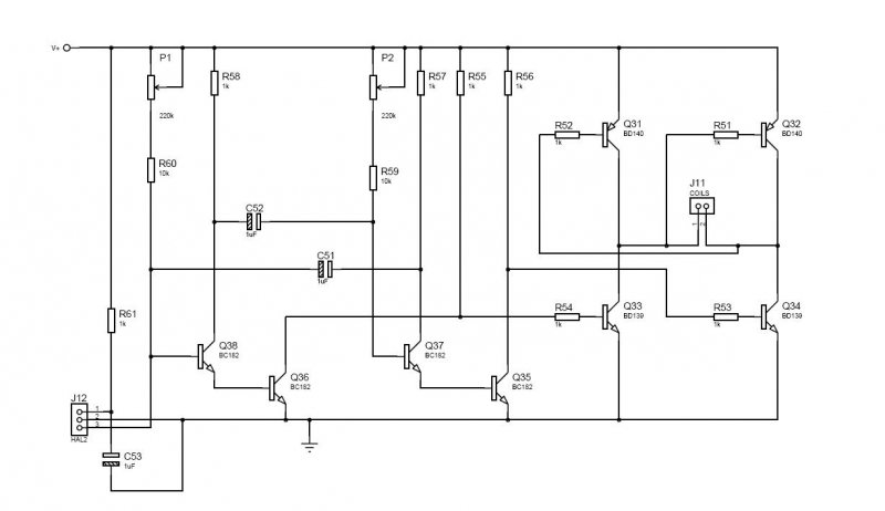

Ha ki van kapcsolva a rezgetés, akkor a pic 13. lábán alacsony szintnek kell lennie - Van-e lehúzó 10k a lábra kötve (R33)? Az LM358 nagatív bemenetén 0V körulinek, a kimenetén +12V körüli feszültségnek kell lennie. A P-FET drainjén és az R39 - R38 közös pontján is közel 0V-nak.
Ha be van kapcsolva a rezgetés, akkor a pic 13. lábán a beállított feszültség 10/24 -ének kell megjelenni (inpulzus sorozat átlagának). Az LM358 negatív bemenetén már ennek az átlagnak kell megjelenni (0 - 5V között lehet állítani a programmal). A pozitiv bemeneten is ennek a feszültségnek kell megjelennie.
Az R37-en feszültséget mérve minden 100 mA - 10 mV feszültségesést okoz. Az MCP erősítő ezt 49.8 szorosára erősíti, kimenetén már 1A áramnál 5V feszültség lesz.
Arra gondolok, hogy a C11-et kiszedve, csökkentve elindulna-e magától a rezgetés...
Jut is eszembe: Írtam, hogy felcserélve rajzoltam a két PWM csatornát. A helyes bekötés: 13. láb - rezgető, 12. láb LED-ek fényereje. Nálad is így van?
(#) janocsi válasza Hp41C hozzászólására (») Júl 23, 2009 /
Szia Hp41C!
Nálam a 12. lábon a rezgető ment, a 13. lábról a LED-ek fényereje. Most felcseréltem a lábakat, a rezgetést tudom ki/be kapcsolni, viszont nincs kijelzésem egyáltalán. Mértem, a PWM-röl 12V megy a LED-ek felé, mégsem megy a kijelzés. (Méri a program is ezeket a feszülségeket helyesen). (Sötétben 6v-ra esik a LED vezérlőfesz, világosban 12V-ra emelkedik). Keresem az okot. Megvan mindkét lábon a lehúzó 10K.
- A rezgetés ezzel az astabil/H-hid/Hall_IC-s kapcsolással automatikusan elindul! Szia.

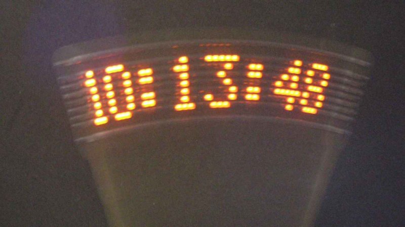

(#) janocsi válasza Hp41C hozzászólására (») Júl 24, 2009 /
Szia Hp41C!
Egy másik f886-ost, a W_3.10-es programmal megírva nézegetek, de egyelőre csak a távival vizsgálom. A mozgó szövegekben lehet hogy hiba van, (vagy csak nálam?), ezt majd át kellene nézni. Ime néhány felvétel ezekről. Szia.
(#) Hp41C válasza janocsi hozzászólására (») Júl 24, 2009 /
Lehet, hogy volt ott hiba, de nálam már nem jelentkezik. Sok mindent módosítottam azóta, nem emlékszem a konkrét hibára.... A 3.11 hamarosan lekészül...
Ez a verzió 168 részre osztja a lengést - állíts be "Csütörtök"-öt - 10 karakter kifér!
Milyen astabil/H-hid/Hall_IC-s kapcsolást használsz?
Szia Hp41C!
Újra lemértem a hőmérőnél az összes lehetséges pontot, nincs zárlat, és nincs elkötés sem. (Már kezdem azt hinni, itt tényleg ilyen meleg van, 33 fok).
- A 3.10-es keys.asm programot az URC-s távihoz átírtam, de csak korlátozottan fértek el funkciók, nem rendezetten. Egy apró megjegyzés a 3.10-es program működédéről.
- Ha a Set language and scoll speed-nél pl 15-ről 14-re változtatom az értéket, azonnal alaphelyzetbe állítja a kijelzést, vagyis balra torzítja a karaktereket. Onnan, csak az index távis gombbal tudom középre mozgatni ezután. Gondolom ezen már túl vagy, ez a jelenség a következő verzióban már nincs meg.
- Megnézetem a 10 karakteres kijelzést, itt nagyon szépen mutat, talán ez lesz a normál működése az órának. Csatolok néhány képet ezekröl, és egy bekapcsolást a rezgés índulásáról, szia.
Szia Hp41C!
Végra sikerült a hőmérőt is jól beállítani. Itt a 68 Ohm-ot kellett pontosabb értékre állítani, mert nem annyi volt. Egy kis videó az egész kijelzésröl, szia.

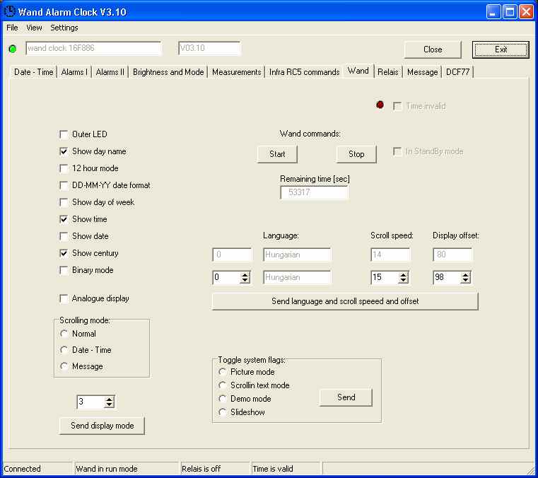

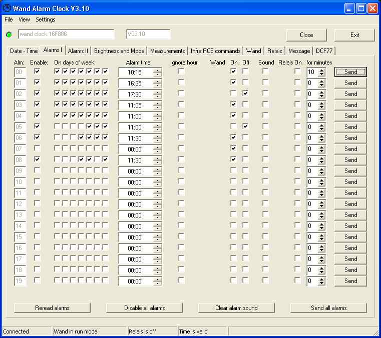

(#) janocsi válasza Hp41C hozzászólására (») Júl 25, 2009 /
Szia Hp41C!

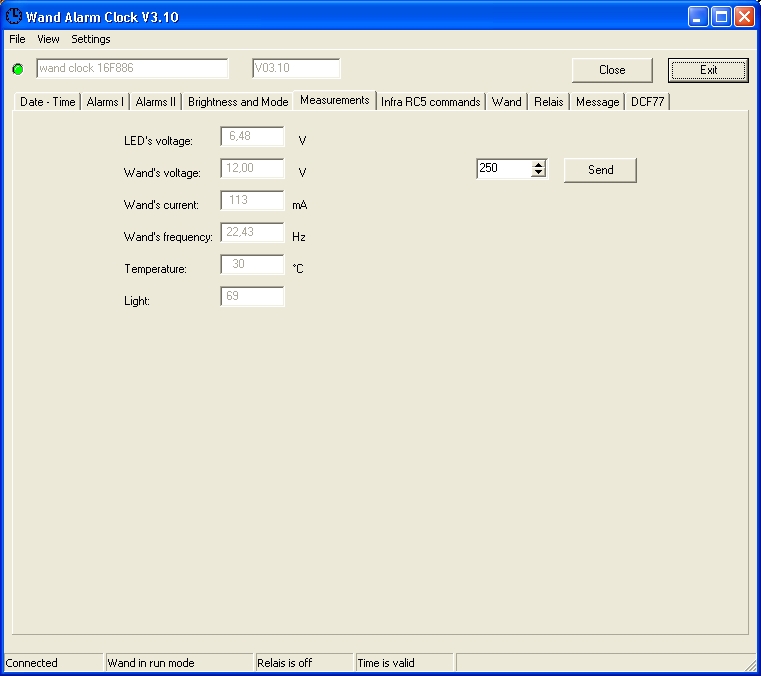

A W_886 3.10-es kezelőprogram nagyon jól vezérli az órát. Tetszik az infrán elküldhető parancsok kezelése, innen mindent el tudok érni. Ezt az órát mindenképpen a PC közelében célszerű elhelyezni, az RS232-es kapcsolattartás miatt. Természetesen, nem feltétlenül szükséges állandó kapcsolat az órával, anélkül is elérhetők a fontosabb funkciók táviról. (Most készítek egy hosszabb, legalább 180cm-es csatlakozó kábelt, mert a 120cm-es kicsit kényelmetlenül rövid.)
- A "képek" megjelenítése: nálam csak számok formájában jelennek meg, pl.: 3, stb. Ezt hogyan lehet realizálni?
- Látom az analóg és a bináris óra kijelzését is, de még nem tudtam értelmezni, hogyan lehet leolvasni. (Ezt még gyakorolnom kell).
- A Zodiákus jegyeket nem tudtam még elérni, de annál jobban izgat a megjelenítése.
Nagyszerű, de ugyanakkor bonyolult rendszert alkottál! Ezt viszonylag könnyen meg lehet tanulni, csak gyakorolni kell egy ideig a könnyebb kezelhetőség érdekében. Itt a lényeges funkciók gyors távis elérésével talán lehetne egyszerüsíteni. Hatalmas munka egy ilyen komoly programrendszer megírása, hardveres kialakítása.
Szivből gratulálok, szia, janocsi.

(#) Hp41C válasza janocsi hozzászólására (») Júl 25, 2009 /
Szia Janocsi!
- Képek: A program memória 0x1800 címétől vannak a képek eltárolva, minden kép 60 byte - 60 db retlw utasítás. Az egyszerűbb számítás érdekében 64 utasítás tartozik egy képhez - ezen a 4 helyen a kép neve - emlékeztető tárolható.
(A 0 sorszámú kép az aktuális állatövi jegy képe - Máshol tárolt hosszabb adatot használ, a helyén a jegyváltások napjainak táblázata van)
A 01..31 képek helyére lehet a saját képeket beírni a Zodiac.asm-be. Újrafordítás után már azok jelennek meg.
Példának a 01. képben a " Wand clock " ill. " Wand Clk " (a kihasználható karakterek számától függően) felírat, a többiben a sorszáma van beprogramozva.
Egyedi képeket lehet tervezni egy retlw -ben megadott byte egy oszlop a címnek megfelelő helyen. A byte legmagasabb helyiértékű bitje kerül a felső sorba - RB7-re. Az 1 értékű bit fényes pontot rajzol.
A programban a 16..31 képeket gyorsan (lehet, hogy még gyorsítani kell) váltó funkció is van.
- Analóg mód: A felső csík (az is két pont magas lenne, ha a 8. adat led is meg lenne) a másodperc, a középső a perc, az alsó az óra (12/24 órás mód hatással van rá).
Még több érdekes kijelzési mód is készül...
- Bináris mód - Inkább BCD mód: valóban az egyes számjegyek helyett a BCD kódjuk jelenik meg (az alsó sor a legalacsonyabb helyiérték). Minden számjegyes kijelzésnél átvált - még a hőmérsékletnél, stb is
- Kép megjelenítése: PC-ről abban a verzióban még nem lehet beindítani, a hiányosságot pótlom. Infrán a TStaticText parancs hatására megy át a képek megjelenítésére, a TPICT hatására lép a következő képre, TSlideShow a képek automatikus váltását indítja (a leglassabb scroll sebességnél kb. 5 másodpercenként vált - a scroll sebességgel állíthetó).
- Távirányítós beállítás szerintem ezekhez a funkciókhoz is van - a Wand órán még nem teszteltem, de a Propeller 16F876/886 tudja.

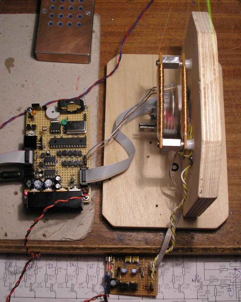

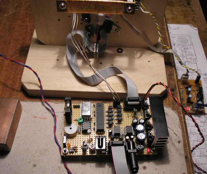

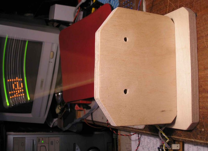

(#) janocsi válasza Hp41C hozzászólására (») Júl 27, 2009 /
Szia Hp41C!

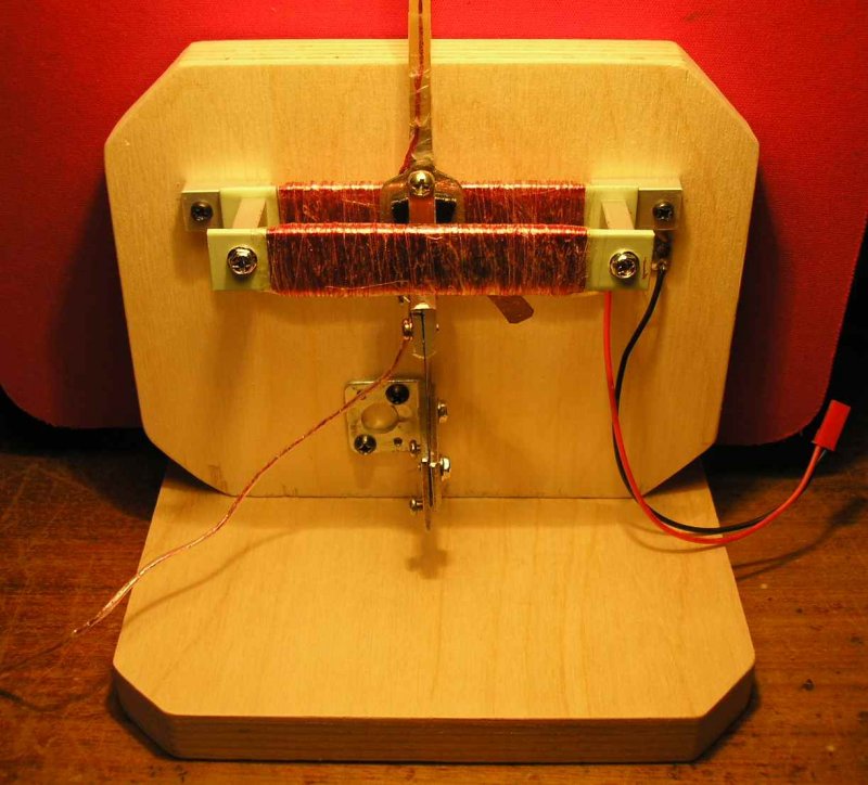

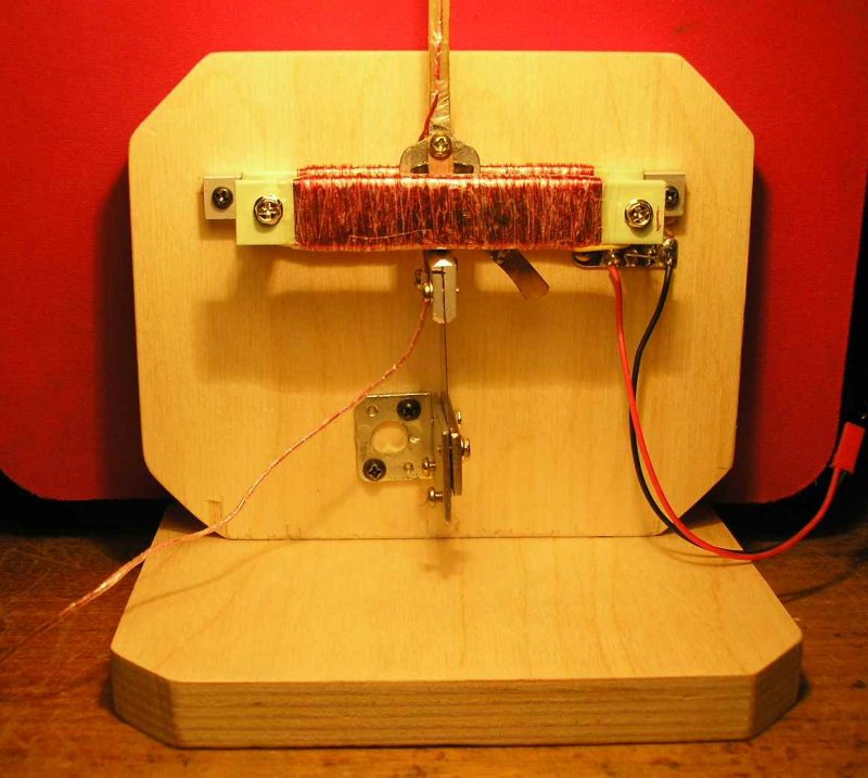

Most egy újabb mechanikával folytatom a további fejlesztéseket. Az asztali kivitelű váz lényegében már meg is van. A lengőkar 8 pontos kijelzéssel még ezután készül. A mechanikát egy régebbi karral szereltem, ezzel tudok kisérletezni a káros berezgés csillapitásának megoldására. Tudom, nyomatékot csak "ellen" nyomatékkal tudok kiküszöbölni. Ezen a mechanikán ezt akarom majd elérni. Néhány felvétel az eddigi munkáról. Az alaplap és az előlap két egyforma, 15mm*160mm*130mm-es "nehéz" rétegelt falemezből készült. A tekercspár egy egységben szerelhető módban lett kialakitva, igy bármikor "átültethető" más, újabb verziókba. Szia.

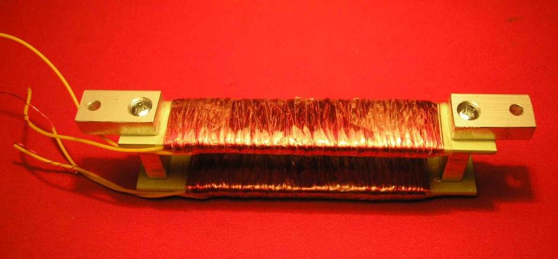

(#) janocsi válasza janocsi hozzászólására (») Júl 27, 2009 /
- Magam sem hittem volna, hogy egy egyszerű, durva kartonpapir oldja meg a berezgés problémáját. Az asztallap és az óra közöt lett elhelyezeve, meg sem moccan a tesztóra, pedig rezeg a kar. Ez csak az első észrevétel még, tovább keresem a jobb megoldásokat.

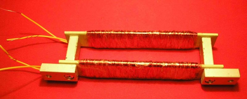

- Az előző H.sz.-hez: A tekercsek méretezéséről néhány szóban. 100mm hosszú, 15mm száles, 2mm vastag lágyvas lemez 2 darab. Ezeken 900/900 menet van 0.23mm vastag CuZ huzalból (vad) tekercseléssel hajtva, celux szigetelés alul/felül. Légrés 21mm, a tekercsek miatt ez majd kb 15-16mm lesz. Az aluminium távtartók mindkét oldalán M3-as menetfurat van. Már 4V/0.1A működteti a rezgést.
- Egy kis avi a működő új tesztóráról, kb 1mm-es kartonpapirra helyezve. (A lebegés a kamera és a rezgés majdnem egyforma frekije miatt van).
Rezges.avi

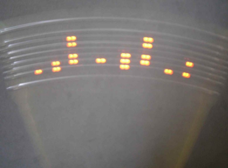

Szia Hp41C!

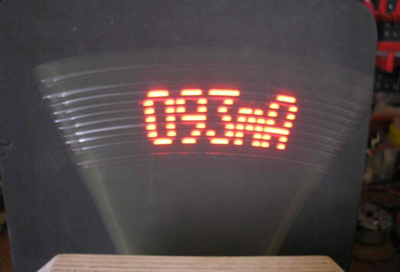

Az ékezetes (hosszú), nagy és kisbetük kiírása 8 pontos kijelzővel, egy videó felvételen igy láthatő.
