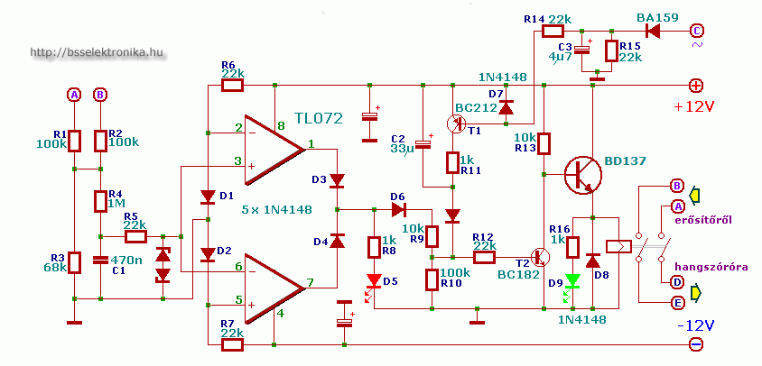

(#) lapose válasza MolnarG hozzászólására (») Júl 22, 2009 /
Igen ez így jó!
Ha így a bemenetre egyenfeszültséget kötsz akkor a kimeneten a piros dióda folyamatosan világít? Azt írtad, ha jól emlékszem, hogy az egyik végét kiforrasztottad?
(#) MolnarG válasza lapose hozzászólására (») Júl 22, 2009 /
Igen, ha R9 egyik végét leforrasztom akkor jól működik a LED.
„Lényegébe tehát működik az egyenfesz védelem, világít is a LED rendesen amikor kell, de ha vissza van kötve az R9 borul minden.”
Én most visszaforrasztanám az R9-et, és kiforrasztanám a C2 és R11 végét. Szerintem ekkor működni fog a védelem, csak a koppanásgátló rész lesz kikötve.
Ha így jó lesz, megpróbálnék betenni egy diódát az R11-R 12 közé.
Én is pont azon gondolkodtam, hogy lehet bepróbálok oda egy diódát, holnap reggel meg is csinálom a módosítást, remélem működni fog.
(#) MolnarG válasza lapose hozzászólására (») Júl 23, 2009 /
Kikötöttem R11-et minden ugyanúgy működik koppanásgátló megy, egyenfesz védelem még mindig bolond. Kikötöm C2-t is akkor is megy a koppanásgátló csak késleltetés nélkül, ha most egyenfeszt rakok a bemenetre ugyanazt csinálja csak, mint a géppuska olyan gyorsan. Betettem a diódát (1N4148), de nem hozott változást. Kivettem a BC212-t és az áramkör ugyanúgy működik tovább megy a koppanásgátló, egyenfeszre hülye. Kicseréltem egy másik 212-esre, de ugyanaz a helyzet. :no:
(#) MolnarG hozzászólása Júl 23, 2009 /
Van még ötletetek, hogy mit lehetne megnézni, megmérni? Mert nekem már nincs ötletem...
(#) proli007 válasza MolnarG hozzászólására (») Júl 23, 2009 /
Helo!
Elég egyértelműnek látszik, hogy a relé behúzótekercs árama hat vissza az IC áramkörére, vagy a kontaktusa kapcsol valamit helytelenül. Mert gond akkor van, mikor a relé működik.
Esetleg kösd ki a tekercsét, nézd meg úgy a működést, majd helyettesítsd egy ellenállással. Esetleg zárd rövidre a BD kollektor-emitterét, hogy húzzon meg a relé (A-B bemenőjel nélkül) és mérjél.
üdv! proli007
(#) lapose válasza MolnarG hozzászólására (») Júl 23, 2009 /
Nézegettem ezt a kapcsolást, és van még benne egy-két dolog, ami nem tetszik, bár nem értem mi köze a kattogáshoz.
Az egyik ilyen a R13 értéke. Szerintem ide ez a 10K nagyon sok. Mivel itt sajnos az emitterkörben van a relé, ha be akarom kapcsolni a relét, az emitternek fel kell emelkednie, vele együtt a bázisnak is.
Ha a relé 200 ohm-os 10V esetén 100-as bétánál az R13-an 5V esik a tranzisztor nem tud rendesen kinyitni.
Hasonló a helyzet a T2-vel is.
Amit én cserélnék: R9=1K, R12=4.7K, R13=470 ohm.
Csináld meg esetleg az ellenálláscseréket, hátha az segít.
Szerintem ez egy olyan áramkör, amit nem próbáltak ki.
Egyszer már valahol volt fent, de akkor durva elvi hibák is voltak benne, amit szóvá is tettem.
De ezek szerint még mindig nem tökéletes..

(#) MolnarG válasza MolnarG hozzászólására (») Júl 24, 2009 /
Hajaj, megvan, működik a védelem, mindig is működött, semmi baja nem volt. Annyira alap, kezdő probléma volt, hogy el sem merem mondani ...
Na jó elmondom, rossz érintkezőre tettem a feszültséget, a hangszóróra érintkezőre nem pedig az erősítőről érintkezőre. Mindig csak az alkatrészoldal felől néztem a panelra és onnan úgy látszódott, hogy jóra rakom, mert közelebb voltak az ellenállások ahhoz a kettőhöz és egyértelműnek tűnt...
lapose, proli007 köszönöm a segítségetek!
