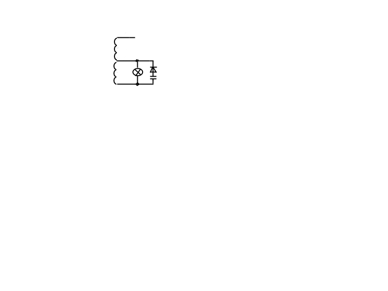

Az a baj,hogy multiméterrel mérsz és nem szkóppal....
A multi mintavételezése nagyon lassú az 50Hz-hez képest és DC-ben a záróirányú feszt méred ami a valóságban több mint 10V. Próbáld ki ugyancsak a 12V-os beállitásban,hogy a trafó középkivezetésére köss egy 1N 400x diódát ennek katódja és a test közé meg egy elkót,és ezen mérj feszültséget (itt csúcsfeszt mérsz),ezenközben a halogén terhelés maradjon rajta a graetzen.
Most értem haza,ma már nem állok neki, köszi hogy segítesz.A képet mellékeltem,így gondoltad?A dióda persze fordítva van.

Szükségtelen volt az előzmények leírása, figyelemmel kísértem, a szenvedésedet. De ahogy Mex is írja, vagy valami nokedli hiba van ami szívat, vagy méréstechnikai gondok vannak. - De az említett "Ez milyen alkatrész" topikban, írtam, hogy hogyan vizsgáld meg az egyenirányítót és a trafót. Gondolom, egy próba aksi nem gond annak, aki aksit akar tölteni. - A digi műszer meg tudja csúfolni az embert. Én trafó, töltő, és hálózati cuccok mérésénél mindig analóg deprez műszert használok, méghozzá 300uA-osat. Az csak akkor mutat feszültséget, ha ott van is. De írtam a műszer teszteléséről is. - Egy váltótmérő műszer általában az egyenirányított jel átlagértékét méri, de a váltó effektív értékében van kalibrálva. Tiszta sima egyenárammal, nincs gond, de ha az "lüktet" mint a példa esetben is, akkor a műszer jó esetben megint az átlagértéket méri. Közelítáleg az effektív érték a csúcsérték 0,7 szerese, az átlag, kb. 0,6 szorosa. De mivel itt szorzótényezőként figyelembe kellene venni az un. alaktényezőt is (ami a legtöbb műszer esetében nincs megadva), nem lehet tudni mekkora értékre mit mutat a műszer. DE legjobb tanács, az összehasonlítás olyan helyen, ami biztosan tudható, hgy milyen jel van. (kis trafó, kis terhelés, egyenirányító híddal, vagy ahogy Mex írja csúcsérték mérés) Szóval azt javaslom, hogy ha tisztán akarsz látni, végezd el, az itt leírtakat. És higgyél jobban a szemednek, mint a műszernek, mert 9V esetén egy halogén már csak fűt de nem "világít". üdv! proli007az itt leírtakat
Na ma elővettem egy univerzális trafót és megmértem. Szóval úgy tűnik, gond itt nincs egy szál sem ahogy feltételeztem. - Terhelve a váltó 12V-ot mutatott, Az egyen oldalon (Graetz híddal), pedig 9.2V-ot. De ha bele gondolsz rendben is van ez. Mert mint említettem a műszer átlagot mér. Az effektívhez képest az átlag szorzója, 0,6/0,7=0,86-ra adódik. A 12Veff váltóból, le jön a dióda híd vesztesége, tekintve, hogy a hídnál mindig két-két dióda kapcsolódik sorba, ez 2*0.7V-ot jelent. Így már csak 10.6V marad. ezt szorozva 0.86-al, már 9,1V-ot kapunk. Nálad a 12V-nál, kétszer egyutas egyenirányító van, ahol csak egy dióda veszteséggel kell számolni. Így elvileg 9,4..9,7V-ot kellene mérni. (terheléstől és dióda maximális áramától függően.) Gond azért nincs, mer ez csak az átlagérték. A hullám csúcsaiban sokkal nagyobb a feszültség, és ott a trafó terhelhetőségétől függően jelentős áramok fognak folyni az aksiba. - A másik, amire elfelejtettem válaszolni a trafó. Terheletlenül a trafónál a veszteségi és meddő áramok folynak. Ennek nagy értéke azért lehetséges, mert nincs fázisban a feszültséggel. Amikor a trafó normál üzemben van, akkor viszonylag normál üresjárati áram van. Viszont amikor "bikázásra" kapcsolsz, a szekunder feszültséget meg kell növelni. Ezt a primer oldali menetszám változtatásával oldották meg (mint mi is anno a szabályozást, csak ellenkező irányban). Ha egy transzformátor gerjesztése megközelíti a vas telítési térerejét, akkor a primeráram hirtelen növekedésbe kezd. (közel sem lineáris) Tekintve, hogy itt a primer menetszámot csökkentették, (és lehet még a 220V-os rendszerre készült a trafó) telítés közelébe vitték a vasat. A fluxus már nem tud nőni a kigerjesztett vas miatt (léteztek valaha ilyen stabilizátorok is melegedtek is mint az állat). Így a meddő áram lényegesen nagyobb, de jobb a trafó terhelhetősége, és rövid ideig szépen elbírja a terhelést. üdv! proli007
