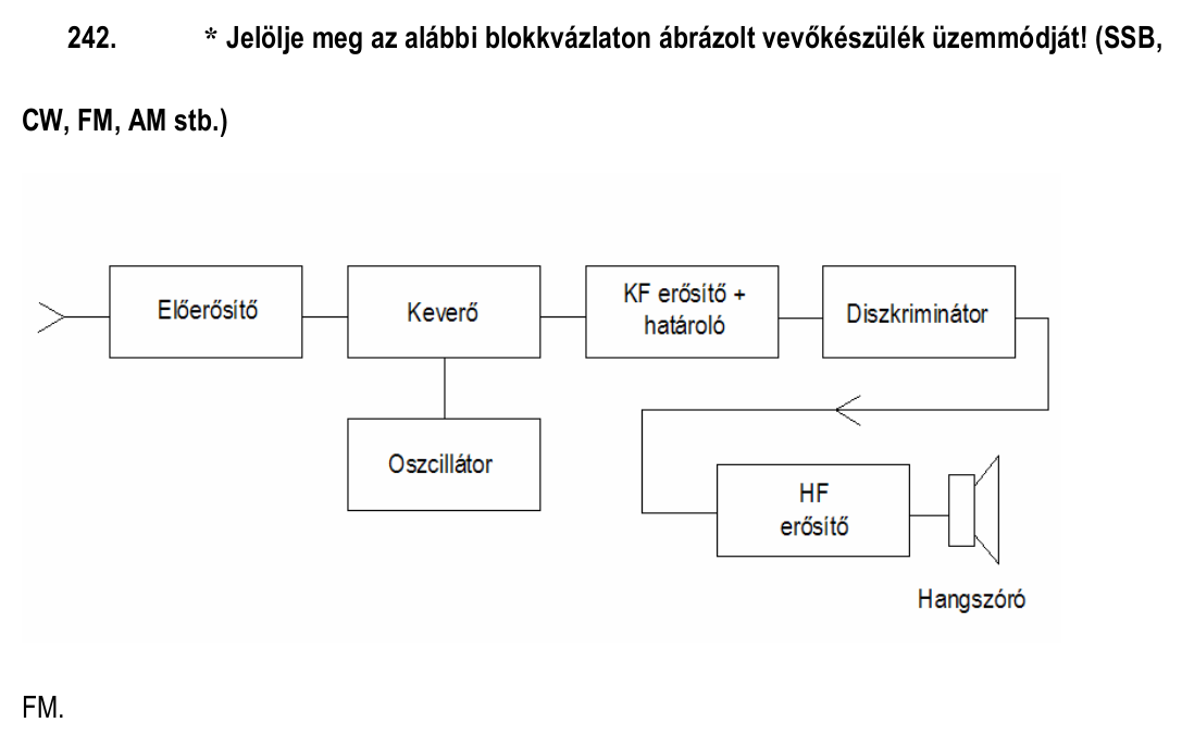

(#) pucuka válasza DRoland hozzászólására (») Aug 31, 2009 /
Csak egy apróka észrevétel:
A csatolt dokumentumban az FM vevő bolokksémájában AGC szerepel, a valóságban ilyen nincs, mert értelmetlen. Minden rendes FM vevőben igen jelentős amplitúdó határolás történik, és ez a tény feleslegessé teszi a az AGC-t. A zajzár is azért működik, mert vivő nélkül a nagy erősítés miatt nagy a zaj is, ami a határolás miatt lecsökken, ha megjelenik a vivő. Így a zaj kb. 4 kHz feletti összetevőinek megléte, vagy nemléte működteti a zajzárt.
A bemenő fokozatnál lehetne értelme, de ott meg a nemlineáris volta miatt rontja a bemenőfokozat intermodulációs tulajdonságait, és ezért ott sincs.
(#) ha1drp válasza pucuka hozzászólására (») Aug 31, 2009 /
Azon lehet vitatkozni, hogy szükség van-e rá, de bizony van ilyen. A nagyfrekvenciás jelet diódával egyenirányítják (AM) majd ez a feszültség vezérli az AGC kört. Probléma éppen a szabályozási tartomány kiterjesztése. Gondolj csak az autórádiónak micsoda szintkülönbségekkel kell megbirkóznia.
„A bemenő fokozatnál lehetne értelme, de ott meg a nemlineáris volta miatt rontja a bemenőfokozat intermodulációs tulajdonságait, és ezért ott sincs.”
Egyetértek. Bár erre is van megoldás: "PIN dióda"
„4 kHz feletti összetevőinek megléte, vagy nemléte működteti a zajzárt.”
Inkább az AM demodulált jel vezérli, de ez is erősen konstrukció függő.
(#) pucuka válasza ha1drp hozzászólására (») Aug 31, 2009 /
Hát ez az. Az autórádióban többnyire "kétnormás" AM - FM KF erősítő van, nem is igen határol. Az autórádióhoz hasonlóan a rádiótelefonokban is (és a csak FM (fiM) üzemmódú amatőr készülékeknél is) probléma a bemenőjel dinamikája, mégsem használnak AGC - t, mert sokkal fontosabb a vevő gyors feléledése mint a lassú szabályozás. Ráadásul, a rádiótelefonoknál, még a jelszintek is sokkal kisebbek mint az autórádióknál.
A PIN dióda valóban megoldás lehetne, de azért ez is eléggé nemlineáris elem, ami szintén rontja egy érzékeny vevő dinamikus, nagyjelű, és intermodulációs tulajdonságait. (lehet, hogy van, de én még nem láttam alkamazni, még amatőr készűlékekben sem, legalább is nem csillapítónak, de antenna átkapcsolónak igen, de ez más tészta)
Az igazság az, hogy a zajzár mint fogalom, az FM vevőknél terjedt el, a kombinált KF -el rendelkező készülékek, (amilyenek a több üzemmódú amatőr készülékek, CB -k is) szokás az AGC re bízni a "zajzár" funkcióját, de ez nem az. A kizárólag FM (vagy inkább fázismodulált, de ez ebből a szempontból mindegy) készülékekben igazi zajzár van, nem is rontja a vevő érzékenységét.
Megvizsgálhatod sok Yaseu, Icom, Motorola, Storno, de még BRG adóvevőt is egyikben sem találsz AGC -t, és a zajzár is zajleválasztón keresztül működik.
És bocs, hogy a rádióamatőrők topikjában nem gondoltam az autórádiók viselkedésére. (de azt is kitárgyalhatjuk)
Egyébként a belinkelt pdf ben még találtam hibát, mégpedig az érzékenység definícióját. Régen amikor még csak jellemzően AM készülékek voltak ez a definíció volt, de ez FM, készülékek esetében (és a csak tunerek esetében is) nem használható, az érzékenység helyes definíciója egy adott kimeneti jel/zaj viszony eléréséhez szükéges bemeneti jel teljesítmény (feszültség)
de nem akarok szőrszálat hasogatni, de a szabványban is így van bár fejből nem tudom a számát
(#) gg630504 válasza HA3GX hozzászólására (») Aug 31, 2009 /
FM vevő blokkvázlata Régebbi tesztlapról:

(#) pucuka válasza gg630504 hozzászólására (») Szept 1, 2009 /
OK. Rendben van, de pont ez ellen ágálok. Minek egy FM vevőben AGC? Ha valaki ezt nekem kifejtené, és mutatna olyan (kizárólag) FM vevőt amiben van AGC.
mert egyszer valaki valamikor elrajzolta, azóta szentírás?
