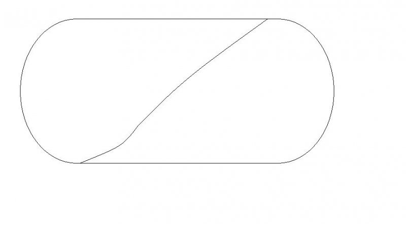

Én most a tervezésnél tartok, és mindenképp szeretnék bele egy "s"-alakot (lásd kép), de ezzel az a baj, hogy megfordul benne az áram, és mivel egyenáramról beszélünk, ezért mindenképp zárlatos lesz a rendszer, ha pedig nem, akkor egy szakaszon megy egyenesen a vonat, bemegy egy másik szakaszra, és ott tolatni kezd, és a két szakasz között ingázik, vagy áll...

Egyébként ha nincs mind a két sínszál megszakítva (szakaszolva) akkor azonnal zárlatot okoz, míg ha meg van szakítva mind a kettő, akkor a határára érve a mozdony elkezd ide-oda rángatózni. Ha meg nem akarsz ezzel foglalkozni, akkor megoldható egy ilyen vágány-topológiával. (Ld. melléklet.)

aha, de ezzel az a baj, hogyha 2 motoros mozdonyod van, akkor az első megy előre a másik meg hátra a hurokban
![]() Tehát megint ott vagyok hogy áll a mozdony...

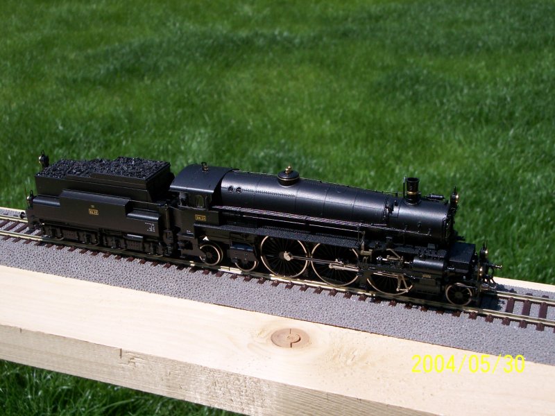

Van esetleg egy pár képed a gyűjteményről ?
természetesen
sajnos többet nem tudok feltenni. Régi és új PIKO, Roco, Brava a választék. A 100_1059.jpg képen a Monarchia 310 Ghölsdorf mozdonya, ebböl itthon 8 db van a gyüjtök között. Régóta modellezem. Te is? |
