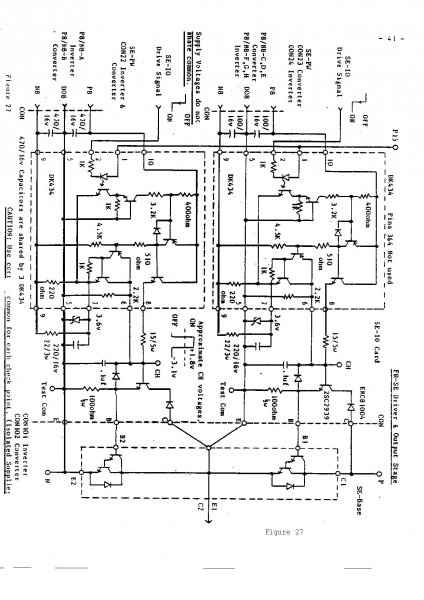

Szevasztok.Elakadtam egy frekiváltó javitása közben .Korábban valaki darlington modul helyet igbt modult helyezett bele kevés átalakitással (bazis-ellenálást cserélte le 100ohm-rol 50-re).Perpillanat tuláramos a szerencsétlen (motor nélkül is zabálja az áramot).Mi lehet a hiba (vezérlés).A meghajto és kimeneti fokozatnak felrakom az elvi rajzát.
KÖszi szépen erre gondoltam.
