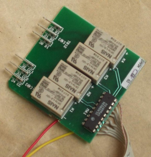

Ha valakinek van kész lpt vezérlő programja eltudja küldeni nekem, mert kiakarom probálni a relé kártyámat.
mmarciart@yahoo.com a mail cimem.
