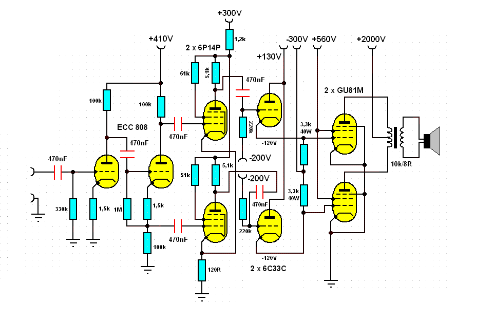

Ki milyen erősítőfokozatot javasol a GU81M projectembe, a katódkövető 6C33C és az ECC 808-al felépített fázisfordító közé?
Én egy ellenütemű triódás fokozatra gondoltam, mint például ami a Williamson erősítőben is van. Javaslatokat várok, hátha van valakinek jobb elképzelése, mint nekem ![]()
EL84?
EL84 az jó lenne, de én azt is ellenütemben kötném be.
segédrácsokat ellenállással anódra, tehát pentódába kötve használnám, szerintem elég erősítést adna a 6C33C kihajtásához. Most épp a munkaellenállások értékét számolom. Amúgy tuti azért lett ilyen brummos, mert a 6C33C nagyon leterhelte a fázisfordító kimenetét, tehát ahogy többen is mondtátok, és sok neten lévő rajzon is láttam, kell egy szintemelő SE fokozat, (ez nekem PP-lesz ![]() a fázisfordítót tehermentesíti, és elegendő jelet képes szolgáltatni a 6C33C-k meghajtásához. Sok rajzon ezt PL36-tal oldja meg a szerző, de nekem olyanom nincs, tehát marad az EL84 (6P14P) PP fokozat
Idézet: „segédrácsokat ellenállással anódra, tehát pentódába kötve használnám,” Gábor, ha az anódhoz "drótozod" a segédrácsot, akkor éppen nem pentóda beállítást kapsz. Tudom, hogy tudod, csak van aki nem, azt meg ne vezessük meg.
Ha PL36, akkor szerintem jó a PL500/504.
Basszus, nem figyeltem megint, nem anódot akartam írni, hanem anódfeszt
![]() Ha a munkaellenállás anód felőli oldalára kötöm egy 47-100Ohmos ellenállással a segédrácsot, akkor pont triódás beállítás lesz, ha meg a munkaellenállás anódfesz felőli oldalára, akkor lesz pentóda beállítás ![]() Elnézést mégegyszer, a figyelmetlenségemért ![]()

Elkészültem a végleges kapcsolási rajzzal:
Remélem, mostmár elég meghajtó jelet tud a 6C33C-nek adni ezzel a közbenső ellenütemű 6P14P fokozattal. és brummos se lesz. Ha esetleg valami hibát látnátok rajta, jelezzétek. Tulajdonképpen a kapcsolás nem változott, csak egy pentóda beállításban működtetett PP erősítőfokozat került a fázisfordító és a katódkövető közé. Íme a rajz:
