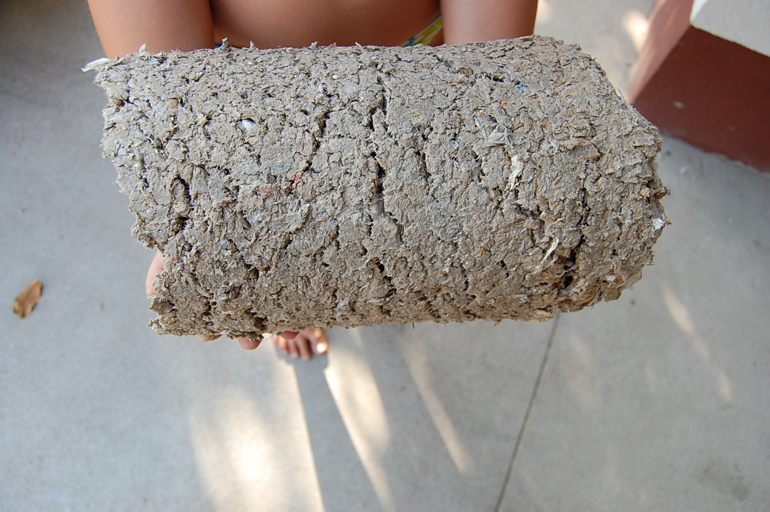

Folyamatos szölöpréssel biztató eredményeket értem el.Iratmegsemmisítöhöz hasonló szerkezettel ledarálom a kartonpapírt és egy kevés víz hozzáadásával kipréselem.Óránként 150-200 kg-ot tud.A prés 2KW-os,a daráló 1.5 KWos.

A folyamatos szölöprés jó kiindulópont lehet.Hasonló egy húsdarálóhoz csak nagyobb.Aszölönél egy ellensúlyos ajtó tömörít.Én papírral probálkozom.A száraz surlódástól és egy kis víz hozzáadásátol összeáll ,de ezt a agépet nem erre találták ki.Nagy az átmérő,gyors a fordulat,gyenge a motor stb.Folyamatban van egy kissebb átméröjű,nagyobb motorteljesítményű szerkezet építése,ruggós szorító pofákkal,fűthető csővel stb.Ha elkészül bemutatom. Csá.
