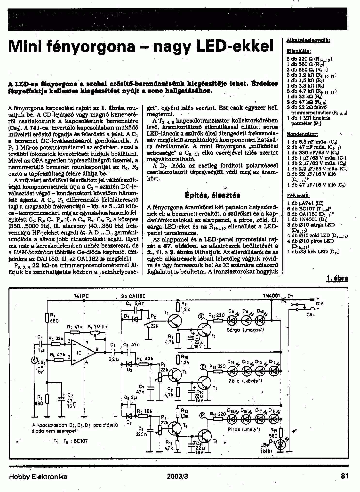

Szeretnék építeni egy 3 csatornás, csatornánként 3-4 ledes fényorgonát, ami a hangkártyáról kapná a jelet jack-en keresztül. Sajna csak 1 ilyen rajzol találtam itt a fórumban a 2. Oldalon (HE újság 2003/03) csak mivel telefonnal lett lefényképezve, semmit se lehet kivenni belőle! Esetleg nincs meg valakinek ez a rajz, vagy valami hasonlót tudnátok adni! Sajnos magamtól nem tudnám megtervezni, kezdő vagyok! Előre is köszi!
Tessék!
Nagyon szépen köszi a gyors választ, remélem sikerülni fog a cucc!!!
