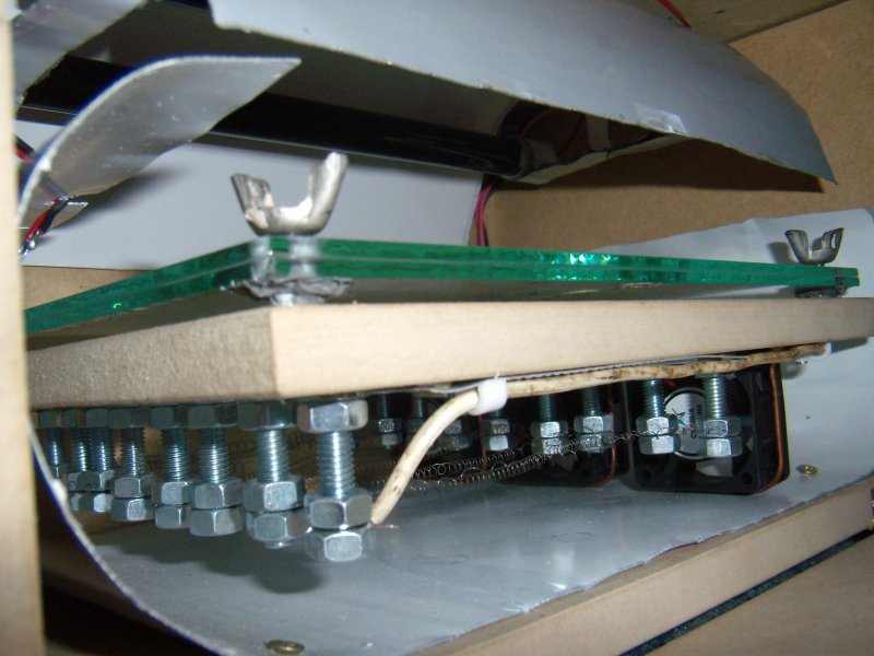

(#) nagy_david1 hozzászólása Okt 10, 2009 /
Kellemes délutánt!
Elkészült a multifunkcionális szárító és levilágító gépem, minek már nyár elején nekifogtam, csak nehezen szereztem be hozzá a dolgokat, de páran emlékezhetnek még erre. Gondoltam felteszek pár képet. Tud szárítani (szárítási hőfok állítás, szárítási idő állítás), levilágítani (5 perc elég, de itt is lehet időt állítani). Az meghajtó elektronika is saját fejlesztés, épp ezért pl az idő állítás lehetne picit pontosabb, mert lehet idővel fog kicsit csúszni az idő, pl a kondik száradásával, de hát a pic-ekhez nem értek. Nagyon meg vagyok elégedve, mivel első panelem már nagyon szépen sikerült, kicsit az zavar, hogy nemtudom miért de a panelek szélén nem hívatódik aztán maratódik le a réz, akármennyi időt is hagyom, máshol tökéletes eredmény, bármilye vékony is a vezeték, de van egy panelkontűröm szinte mindig
(#) nagy_david1 válasza nagy_david1 hozzászólására (») Okt 10, 2009 /
Bocsánat, lemaradt az - gondolom feltünt - hogy a beosztások még hiányoznak, de még nem volt időm feliratozni, viszont stopperrel és hőmérővel le van tesztelve.
(#) kaqkk válasza nagy_david1 hozzászólására (») Okt 10, 2009 /
Nagyon szuper ! Ügyes vagy Gratulálok !
(#) nagy_david1 válasza kaqkk hozzászólására (») Okt 10, 2009 /
Köszönöm szépen az elismerést. Esetleg megtudnád mondani, hogy kb a 200ml-es Positiv 20-am mennyi ideig tart el, vagy mennyi / mekkora panelekre elég, vagy bármi viszonyítást. Elég ha csak annyival okosabb leszek, hogy csínyán kell bánni vele vagy hűségesen kitart jóideig. Mivel még csak pár panelt készítettem vele, és még első sprém nemtudom az ilyen dolgokat.
(#) mex válasza nagy_david1 hozzászólására (») Okt 10, 2009 /
Hello.
Nekem még van 2002 "expirity data" stencilezésű P20-am is...
Alkalmanként elővéve, jól felrázva, még mindig tökéletes, bár elővigyázatosságból hoszabb megvilágitási időt alkalmazok. A lakkréteget érdemes jól megszáritani, ez nálam minimum 30 perc 70°C-on.
A flakont szobahőmérsékleten tárolom, bár irják, hogy hűtőbe tovább tart.
(#) nagy_david1 válasza mex hozzászólására (») Okt 10, 2009 /
Köszi. Akkor ezek szerint elég hűségesen kitartó anyagról van szó. Álltalában kb. 5*10-es paneleken meg szoktam férni és ha túl nagy alkothatnékom és időm van akkor is csak hetente születik meg egy panel (persze szinte mindig csak olyant csinálok, mit én terveztem, vagy ha más, akkor értsem minden részletét az áramkörnek, mert ha gubanc van szeretem tudni, hogy hol kell keresni a bajt. Egyszer megjértam, hogy saját szintemhez képest nagyobb dologba kezdtem, mit más tervezett, és nem működött, egyértelműen fogalmam se volt, hol kell keresni a hibát. Azóta csak olyant csinálok mit értek, és csak lépésenként fejlődök, nem nagy ugrásokkal), az más, hogy néha újat kell csinálni, mert valamire nem gondoltam (pl, hogy mekkora is az az alkatrész, és elféré a másiktól), esetleg valami hiányzik, mire csak működés során derült fény
