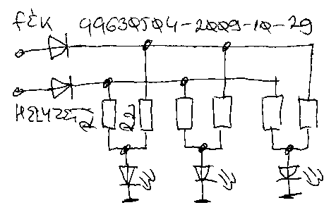

A következő kérdéssel fordulok hozzátok. Szeretném megcsinálni egy motorkerékpár hátsó világitását nagy fényerejü leddel , ami most egy 21/5W os izzoval müködik. Szóval olyan kapcsolást keresek igazán ami a ledet félfénnyel vezérelné és amikor fékezek akkor rá adja a teljes feszültséget és akkor teljes fénnyel világitana ha valaki tudna nekem ilyen megoldást az jó volna kerestem itt de nem igazán talátam rá megoldást.
Hátra kell húznod még egy szálat.. Ami a gyújtáskapcsolóból jön.. Ugye a ledekhez előtét ellenállás kell.. Kevesebb áramot hagysz neki ezen a szálon ide jön megfelelő ellenállás.. Amikor lenyomod a fékpedált ott is egy ellenállás de ott úgy van kiszámítva az értéke hogy nagyobb árammal tudjon működni.. Üdv!
Rajzoltam neked egy kapcsolást.
Egy LM317-el felépített áramgenerátor ami a féklámpakapcsoló megnyomására megváltoztatja a szabályzóellenállást és ezzel nagyobb áramot kap a LED >> fényesebben nyomja majd.

Szerintem a legegyszerübb egy relével megoldani ha neked is úgy van, hogy 1 vezeték test, 1 a helyzetjelző +12V, 1 a fék +12V. Csináltam egy kapcsolást nézd meg ezzel. Az ellenálásokat majd ki kell számolnod, hogy milyen erős legyen ha fékezel vagy ha nem
Nekem egy Suzukim van (tudom ez nem a reklám helye). Én úgy oldottam meg, hogy ha bekapcsolom a lámpát, akkor 6 LED világít, ha fékezek is, akkor még plusz 9.

Én vettem egy gyári ledes égőt tehát simán be lehet tenni az eredeti helyére de sajna nem fér el benne mivel nagyobb a feje mint egy átlagos izzóé. Szóval ebben a gyári lámpában van egy kis panel ami tele van elekrtonikával és én ilyet szeretnék épiteni nem pedig relés megoldásokat mert szerintem ez nem szép megoldás és nem hiszem hogy szeretném ha mozgó alkatrész lenne benne. Szóval én olyan elekrtonikát keresek amihez nem kell sem plusz szál és semmi egyéb hanem a kiépitett lámpa helyére tudnám kötni. Egyébként egy Honda CBF 600 S ről lenne szó..
Ez egy lehetséges megoldás. A fék fényereje nagyobb legyen, mint a helyzetjelző fényereje, akkor van esélyed a bevizsgáláson.

Jogszabály szerint a féklámpának 3-4szer erősebb fényt kell adni a helyzetjelzőhöz képest.Ezt egyrészt az izzók teljesítményével (21/5W!),másrészt a lámpa belső tükröző felületével biztosítják.Ha LED-et használsz a tükröző felület nem érvényesül.A gyári LED-es helyzetjelzőkben általában 2db LED van áramgenerátorral meghajtva,ez biztosítja az egyenletes fényerőt 12-14,4V üzemi fesz. tartományban.Előtét ellenállás esetén ez a 2V körüli ingadozás jól látható fényerő ingadozást okoz,ami megtévesztő lehet másoknak.Ha mégis LED-et akarsz tegyél be 2db-ot helyzetjelzőnek és 8db.ot féklámpának(ha van hely a lámpában,ennek dupláját).Mindkét résznek készíts külön áramgenerátort s kösd az eredeti izzó helyére.

Oldalanként 110db magas fényerejű piros led van beépítve. Lényegében 4-esével előtét ellenállással együtt párhuzamosan vannak kötve. 5 sorban. Ebből fél fényerővel világít, 3 sor amikor a helyzet jelző világít, és teljes fényerővel az összes sor, mikor a fékre lépek. Semmilyen vezetéket nem húztam be pluszba. A helyzetjelző soraira menő +12V vezetékébe egy ellenállás van betéve, így kisebb fénnyel világít. Amikor a féket nyomom akkor az ellenállást kikerülve teljes fénnyel világít az összes sor. Így minden komolyabb vezérlő elektronika kiesik. Megj: a KRESZ-ben a féklámpa színe és a fény ereje van meghatározva. Nappali és éjszakai külső fényben. Nem az izzó típusa. (Amúgy ha törik a lámpa, nagy valószínűséggel a nem sérült részeken a nyáklap miatt tovább világít ekkor is, a sima izzó eldurran.) Led lámpa
