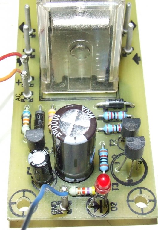

(#) MD_Pepe válasza MD_Pepe hozzászólására (») Nov 6, 2009 /
Sikerült az átalakítás . Kicseréltem a tranzisztorokat, a kondenzátorokat és néhány ellenállást. Konkrétan az R38-at és az R44-et, mert azok 5.6 kOhm-osak voltak és 50 V-nál eléggé melegedtek. Most 47 kOhm-osak vannak helyettük és így is működik, viszont nincs melegedés.
Az NTC-nél is kicseréltem az R40-et 220 Ohm-ról 91 kOhm-ra, az R42 helyett van most az NTC, ami 47 kOhm-os. Egyelőre csak akkor kapcsol a hővédelem, ha pákával melegítem az NTC lábát, de majd tovább folytatom a kísérletezést. Lehet, hogy ehhez kimérem az NTC t-R karakterisztikáját .
A teljes teljesítmény-felvétel most 1.8 W, amiből 1.25 W a relé teljesítmény-felvétele, a maradék 0.55 W az áramkör teljesítmény-felvétele.

(#) Alkotó hozzászólása Nov 16, 2009 /
Egyértelmű igényre csináltam egy olyan védelmet, ami alkalmas az egytápfeszes erősítő ki-be kapcsolási anomáliáinak kiküszöbölésére.
Lecsupaszítottam a SANYO védelmet. Csak az időzítő részt hagytam meg. Így kaptam egy időzítőt, ami a jelenlegi beállítással kb. 5másodpercet késleltetve kapcsol, azaz ennyi időt hagy a kicsatoló kondinak töltődni, a szintén a panelon lévő két ellenálláson keresztül. Majd az idő leteltével, átkapcsol hangszóróra. Kikapcsoláskor azonnal old, tehát vélhetően nem engedi hallani a koppanásokat.
