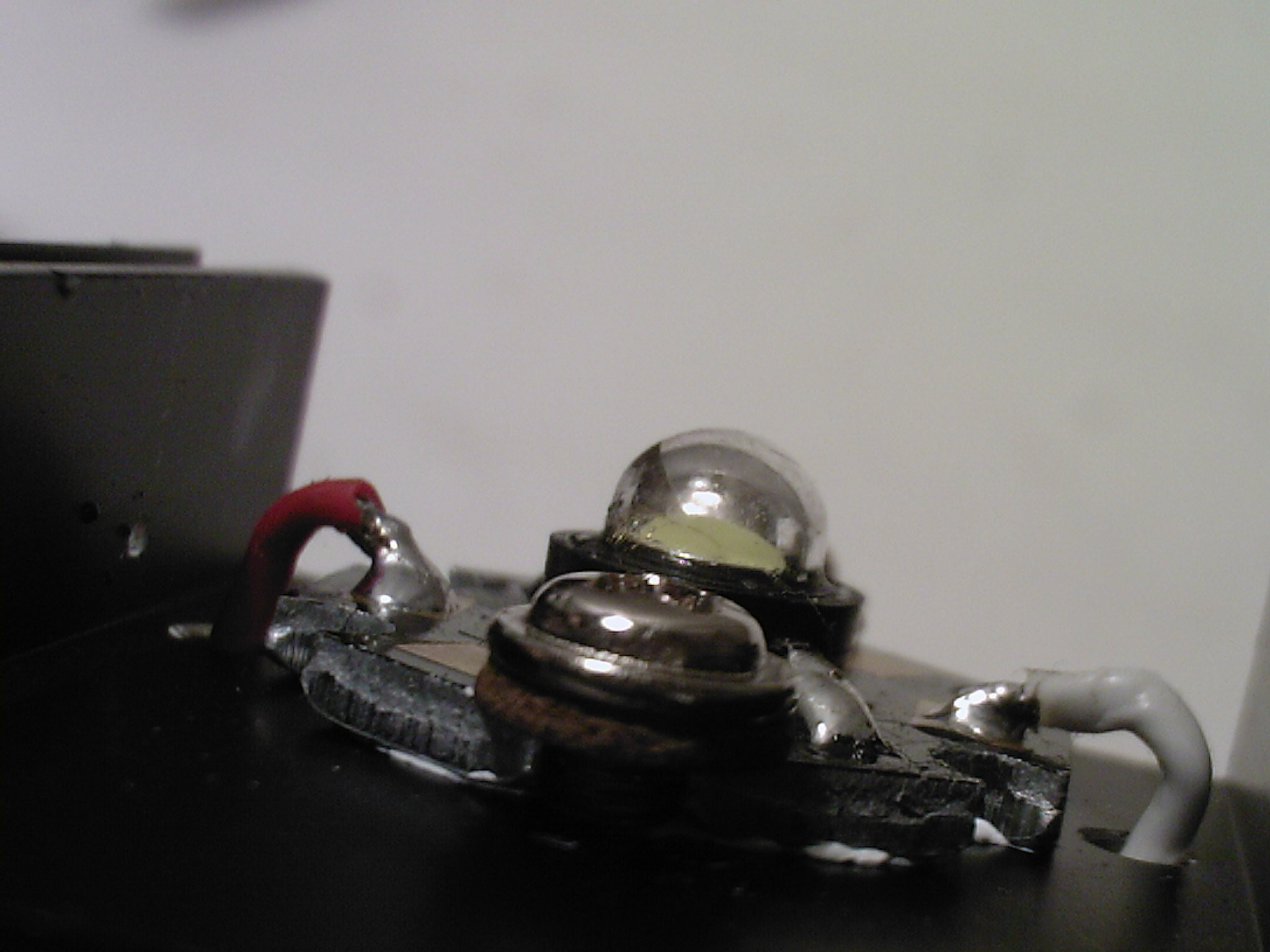

(#) mex válasza MolnarG hozzászólására (») Okt 18, 2009 /
Próbáltam egy közelit késziteni a mobilommal. Talán igy jobban látható miről irtam.
(#) MolnarG válasza mex hozzászólására (») Okt 19, 2009 /
Hát igazából nekem, így sem egyértelmű, hogy mire is gondolsz... Azon a 3 képen amit először raktál fel, szinte biztos vagyok benne, hogy csak a bondolóhuzal látszik a lencsébe.
(#) mex válasza MolnarG hozzászólására (») Okt 19, 2009 /
Biztos, hogy repedés van a lencsén, nem pedig a visszatükröződő fény zavar be. Óráslupéval körbeforgatva is élesen látszik a repedésvonal, és nem csak ezen a leden, hanem a másikon is, de az eltérő "vonalvezetésű".
Mindenesetre a led világit....
A bondolóhuzalok élesen elkülönülnek a repedésvonaltól minden képen.

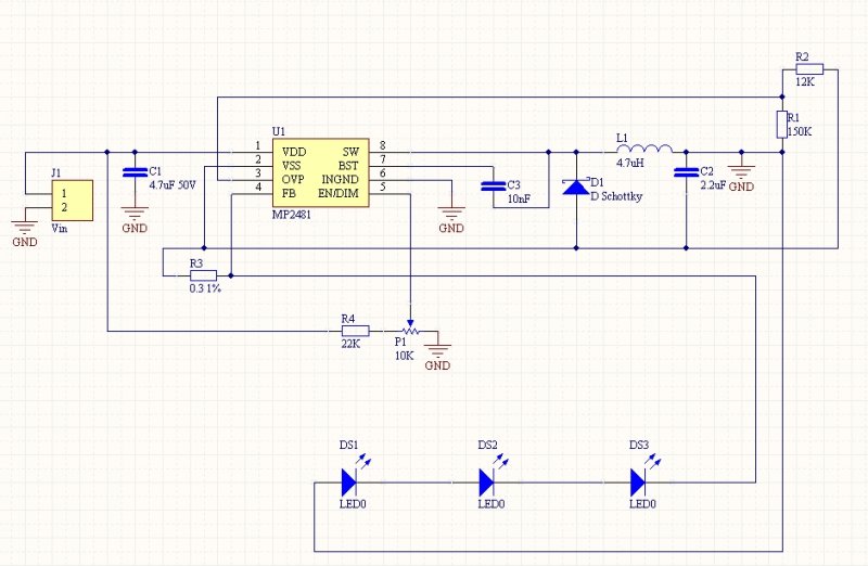

(#) pepe33 hozzászólása Okt 29, 2009 /
Építettem egy ledmeghajtót MP2481 vezérlő ICvel.
A Próbléma hogy nem müködik.
Valaki esetleg meg tudná nézni hogy mindent jól számoltam-e ki ?
Az elgondolás az lett volna hogy a bejövö 4,8V feszültségről 3db sorbakötött CREE XR-E ledet hajtnék meg vele. Ehhez kb. 12V kellene és 700mA.
Elvileg ez az IC ezt a feszültséget elő tudná állítani, és az áram szabályozható lenne.
Az áramkorlátot kb. 700mA re számoltam , tulfesz védelmet pedig 15V re.
Valakinek esetleg van ötlete hogy mért nem müködik a kapcsolás ?
(#) Palmaster hozzászólása Okt 30, 2009 /
Ugye nincs testelve az MP2481 alján lévő kis hűtőzóna?
Kb.egy éve én is próbálgattam ezt az IC t,de valamiért
nem nagyon tetszett,de már nem tudom miért.
Én azóta a ZXLD 1366 ot használom,szerintem sokkal jobb,egyszerűbb, arról nem is beszélve,hogy emberi eszközökkel is beforrasztható.
(#) Norberto válasza pepe33 hozzászólására (») Okt 30, 2009 /
Azt nem írtad, hogy milyen típusú alkatrészeket alkalmaztál az áramkörben. (Pl. milyen fajta, milyen értékű kondik, milyen fajta és kivitelezésű induktivitás, stb.)
A kimeneti túlfesz. figyelő osztónál hagyhattad volna a gyári beállítást, azaz 10 és 100 k ohm-ot. Ezen értékekkel is kipróbálhatod, bár az elindulásnál szerintem ezek nem játszanak túl sok szerepet.
Miről táplálod az áramkört? 1,7 A-t képes leadni a bemeneti áramforrás? 90%-os hatásfok mellett ugyanis ennyit eszik az áramkör 700 mA-es kimeneti áram esetén.
Valamint jogos Palmaster felvetése az alsó hűtőfelülettel kapcsolatban.
(#) pepe33 válasza Norberto hozzászólására (») Okt 30, 2009 /
Bár a gyári adalappal megyezően kötöttem be a ledeket , a problémát úgy sikerült megoldanom hogy megforditottam a ledeket, és már müködik is.
Amúgy 4db cerkaaksi táplálja 2400mA, szerintem ezzel egy darbig el kell hogy menjen, majd tesztelem még.
Nem egyszerű dolog a CREE ledek forrasztása hagyományos pákával.
A panel egyik oldalán a ledek , a másikon az elektronika, de majd kiderül hogy hogy fog melegedni.
(#) pepe33 válasza pepe33 hozzászólására (») Nov 1, 2009 /
Sajnos nem tökéletes a dolog mégsem.
4.8V ról táplálom de így a ledeknél csak 260mA áram folyik.
Azt hittem az askik roszak , de kipróbáltam a labortápról is és 4.8V nál arról sem megy több áram a ledekhez.
Ha felemeltem feszültséget 18V ra akkor már a ledeknél 550mA folyt.
De még ez sem éri e la beállított 700mA-t.
Nem tudom mi lehet a gond.
(#) Norberto válasza pepe33 hozzászólására (») Nov 1, 2009 /
Teljesen konkrétan érdekelne, hogy hova, milyen gyártójút, annak melyik típusát alkalmaztad.
Elég érzékenyek minden lényegesre ezek a kapcsolóüzemű áramkörök.
Esetleg valami jobb minőségű fényképet is csatolhatnál, hogy a megépített verziód miként néz ki konstrukcionálisan.
