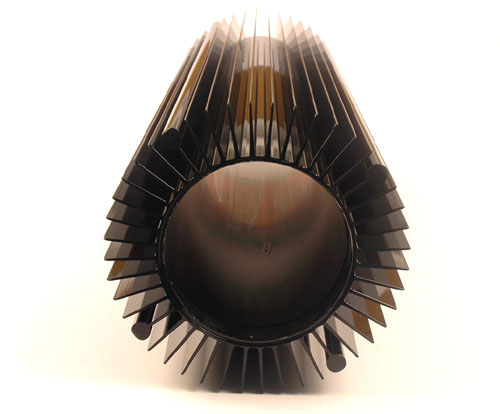

Helló, az én ötletem az lett volna, hogy a fűtéscsőre valamilyen fém csövet ráteker (pl. alumínium) És azzal együtt egy zárt rendszert készít a hűtőgép rácsával. (Tehát összeköti, fontos hogy hagyni kell egy magasabban fekvő helyen egy pici lukat a szuszogáshoz. És ebben a rendszerben egy olyan kis szivattyúval átkeringetni a vizet, ami csak lassan forgatja. (Egy 555-össel, meg egy kis aszinkron motorral meglehet építeni a keringetőt és a vezérlést.) Én valami ilyesmire gondoltam. Csatoltam egy képet is.
Szerintem, ha a csövet (a kép szerint) lamellákkal látja el, sokkal jobb a hatásfok. Tudom... ebben nincs elektronika.
