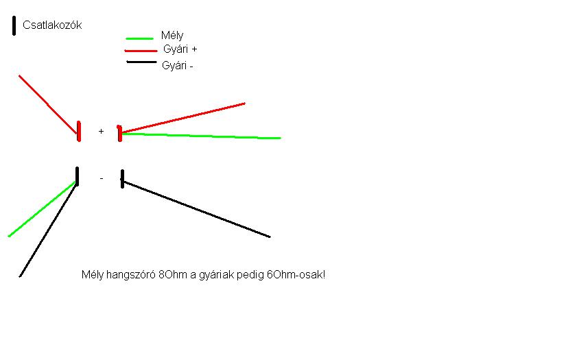

(#) djgaby válasza promise hozzászólására (») Márc 8, 2008 /
A csatolt képen látható a csatlakozója.
Van a bal és jobb csatlakozó.
A kábel megjelölés a mélynél kerek és négyzet alaú.
A gyáriaknál piros fekete.
na most a mélyen a négyzet volt a "piros"-ra kötve.
a kör pedig a feketére.
Tehát a bal oldalt volt a pirosba kötve a négyzet , jobb oldalt pedig a feketébe volt a kör alakú.
Nem pedig a két + kimenetre kötöttem.
hanem + és - ra.
(#) promise válasza djgaby hozzászólására (») Márc 8, 2008 /
Ha jól értelmezem,Te leterhelted cca. 3,4ohm-mal a bal oldalt 6 ohm helyett...
A mellékelt képen levan rajzolva hogy hogyan volt összekötve.
3,4ohm nem tudom hogy jött ki ?!
Akkor ezek szerint a 8ohm-ot nem bírja ?
vagy összesen nem bírja aohgy rá van kötve?
Te párhuzamosan kötötted a gyári 6 ohm-os és a 8 ohm-os M.N.C. hangszórót. A 3,4 ohm-ot nem bírta.
Végfokhibára tippelek.Ha kicseréled,csak a gyári hangfalakat kösd rá.
Ha plusz ugyanolyan két hangszóród lenne,SORBAKÖTVE ráköthetnél oldalanként 2-2 darabot,de sok értelme nem lenne.Párhuzamosan kötve őket ismét rövid időn belül tönkremenne a végfok,mert az eredő impedancia csak 3 ohm lenne...
