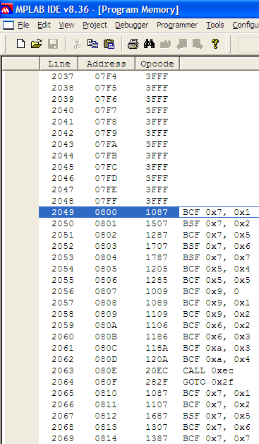

Összeszedtem a kódot, hátha lát benne valaki valamit.
A Q0-t nem hajlandó lefuttatni. Utána vannak még címkék, de azokat nem illesztettem ide be, illetve több ilyen BCF is van benne.
Az org 800 miatt kérdezem, hogy vajon radixnak mi van beállítva?
A micsodának?
Az ORG 800-at azért tettem bele, mert a 0. lapot még nem írtam tele teljesen, de ott már nem férne el még egy rész, ezért kezdeném a következő lapon. Azt tudom, hogy az ORG-gal lehet kiválasztani a memória címet, és a 1. lap a 0x0800-tól kezdődik. Ezt a radixot nem értem.
Azért kérdezte, mert ha pl. 10-es számrendszerre állítottad az alapértelmezett számrendszert ( radix-ot), akkor a 800 --> 0x320 -at jelent!

Fordítsd le a kódodat és nézd meg, hogy az általad org 800-zal kezdődő rész hova fordul (View menű -> Program Memory) rögtön látod, hogy jó helyen van-e. Ha nem a 0x800 címtől látod ezt a részt, a radix nem hexadecimálisra van állítva. Akkor javítsd ki a címet az org után "0x800"-ra! Radix. Ahogy kissi utalt rá, alapértelmezett számrendszer. Nézd meg az MPASM Assembler helpjében! :nezze: Függetlenül a radix beállításától helyes szokás a számokat a megfelelő számrendszerre utaló előtaggal megadni (B,O,D,H vagy 0x...), így elkerülhető a keveredés és a meglepetés. Idézet: „A Chipcad-nél a PIC18F4520-E/P 880Ft, a PIC18F4520-I/P pedig 800Ft. Mi a különbség a kettő között?” Az ár, feltétlenül... ![]() I: (Industrial) hőmérséklettartomány: -40°C - +85°C E: (Extended) : -40°C - +125°C P: dip tokos A PIC közvetlen közelébe kell tenni a tápjára 100 n-os hidegitő kondikat...

A fordító így is, úgy is jó helyre tette, a 0x0800 helyre, de a progi a picen még nem megy jól. Esetleg nem lehet valami olyan, hogy mivel lapot váltottam, akkor a lapváltással együtt bankot is vált? Ugyanis a BANK1-ben nincsen PORTx csak TRISx. Ha viszont olyan művelet van a másik lapon (lap1), ami a PORT-ot állítja, akkor bankot kellene váltani? Vagy ez hülyeség lenne?

- Azt kellene tudni, hogy az ÓRA_E címke hol van a programban (org ..) - Az egyértelműség érdekében használd a 0x800 formát, ahogy azt mások is ajánlották. - A 37. és 38. sorokkal így is probléma van: A 37. soban meghívod a 0. lapon levő TÖRÖLD rutint. Előtte, helyesen, beállítod a PCLATH értékét. A 38. sorban azonban egy, az 1. lapon levő címkére szeretnél ugrani (mivel nem látjuk a TÖRÖLD rutint, azt feltételezem, hogy nem változtatja meg a PCLATH értékét), a PCLATH-ban a 0. lap használata van előkészítve, a kontroller a 0. lapon a WW & 0x7FF címére fog ugrani... - Ha van megszakítás és nem csak a 0. lapot használod, akkor a PCLATH értékét is menteni kell a megszakítási rutinban. A mentés után a 0. lapot kell előkészíteni (clrf PCLATH). A visszatéréskor a mentett PCLATH értéket is vissza kell állítani. - A banksel és a pagesel beépített makrók használatát ajánlom. Szia
Nem, bankot nem vált. A korábban betett kódból nem dönthető el, hogy minden jól van-e beállítva, pl.hiányzik belöle a C port beállítása kimenetnek. A végén sem jól van a lapbeállítás a goto WW előtt...
Az ÓRA_E az még a 0. lapon található, azért kellett létrehozni, hogy az ugrás előtt betudjam állítani a lapot. Átírom helyesre az ORG-ot. ![]() a 38. sornál már nem ugrik vissza a 0. lapra, hanem ott, az 1. lapon egy végtelenített ciklusba ugrasztja. Ha visszatért a 0. lapról (elvégezte a TÖRÖLD rutint) akkor vissza kell állítani az 1. lapra a PCLATH-ot? Használok megszakítást, és eddig nem mentettem a PCLATH-ot, valószínűleg emiatt nem tetszett neki. Nekiugrok ennek. A pagesel-nek meg utánanézek. #578231 MPi-c: A lap beállítás miért nem jó? Idézet: „MPi-c: A lap beállítás miért nem jó?” Mert a 0x0800 cím után befordított sorokban a CALL TÖRÖLD előtt a PCLATH bitjeit törlöd. Azt nem tudjuk, hogy a szubrutinban mi történik a PCLATH bitjeivel majd a visszatérés után ismét van egy GOTO a törölt PCLATH 3:4 bitekkel. Ez megint a 0. lapra ugrik nem a 0x0800 valahány címen lévő WW cimkére. (de ezt írta le H4p41C is...) Idézet: Bocs! Hp41C „(de ezt írta le H4p41C is...)”

No, igen, ez volt a baja, legalábbis most lefutnak azok a sorok. Ha lapot váltottam, utána vissza kell állítani a lapot. Ezt eddig nem tudtam, jó lesz megjegyezni
