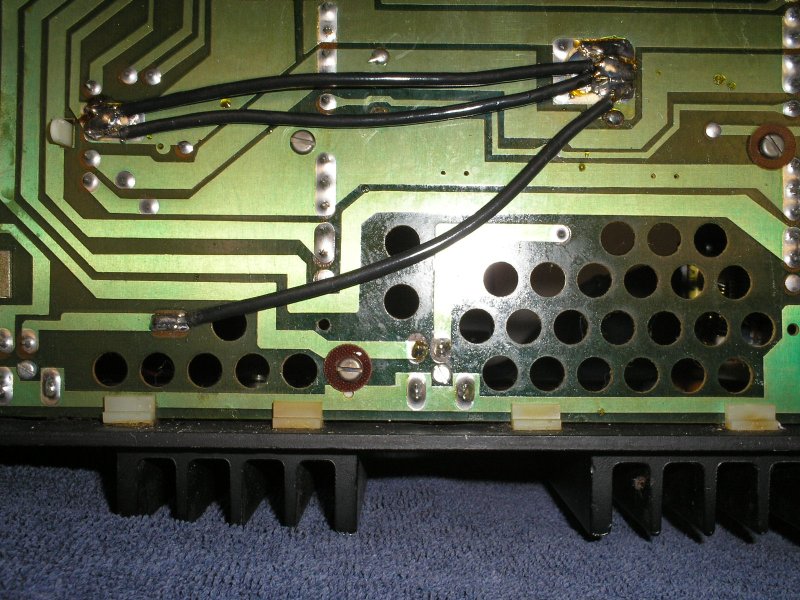

van egy ea 6383s típusú erősítőm és az a gondom vele hogy ha benyomom a mono gombot akkor tökéletesen egyformán szól mindkét oldal de viszont ha nem nyomom be akkor az egyik oldal halkabban szól.Próbáltam a mute gombos megoldást is de ha a mutet is benyomom akkor is gyengébb az egyik oldal. levettem az alját az erősítőnek és ott van 3 db fekete kábel ide oda forrasztva ami ugy néz ki hohy nem gyári forrasztás.fényképeztem is!! Lehetséges ,hogy elvan szálva az egyik végfok vagy egy komplett panel??? légyszi segítsetek.amugy nemtudom,hogy hol lehetne kapni bele való végfokpárost(bd809v,bd8010v). Várom válaszaitok. üdv:zoli
Megoldódott a probléma,ugyanis a tape1 bemenet dugó foglalata zárlatos volt.kicseréltem és szuperül müködik.megszünt még a hangerőhullámzása is.szétszedtem(kicsit brutálisan) a kicserélt foglalatot és az egész közepe össze volt olvadva és két érintkező is összeért! Ez okozhatta a galibát mivel azóta tökéletes minden. mindent köszi.
