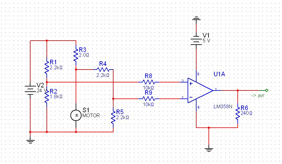

"Áramfigyelő ellenálláson eső feszt komparátorral figyelni, ha "megfogott"-nat megfelelő áramot érez, lekapcsol. "

DC motornál elég az ellenállás sorba, kis szűrés majd a komparátor (beállítható referenciával). AC motornál is szóba jöhet a dolog, de itt az egyenirányítás szükségessége miatt a soros ellenálláson eső fesznek nagyobbnak kell lennie, ami (főleg nagyobb motornál) tekintélyes disszipációt (melegedést) eredményez. Amúgy itt mellékelem a redőnymozgatáshoz készített áramkörömet, talán jó vmire vkinek... A rádiós távkapcsoló adó 2800/db, a vevő 4200/db, ez sztem elfogad6ó. (4 adót tanulhat meg 1 vevő).

Dc motor, 24V-os. Terhelés nélkül kb. 0,6A-t vesz fel. Előre is köszi.

Rajzoltam egy kapcsolást, jó lesz így? Kb. 1,2 A-nél kapcsol, de majd berakok egy potit amivel be tudom állítani működés közben a limitet.
Ja, bocsi, elfelejtettem a dolgot. Hát... megnéztem a rajzot, nem tudom miért kell ennyire bonyolítani.
Nem jó, ha a referencia a zavarokkal teli tápból nyerődik, nem jó, ha a pozitív ágba rakod az érzékelő ellenállást, azonkívül - ha másra nem kell műveleti erősítő, akkor komparátor jobban megfelel a célnak.(LM311,393, ezeknél a kimenet open kollektoros, tehát felhúzó ellenállás kell) A műv.erősítőt felesleges megterhelni. Átrajzoltam.

Ha kicserélem pl. 393-ra, akkor a kimenete egyből mehet a mikroprocinak? A kondenzátor mekkora legyen? Mégegyszer köszi.
Igen, ha 5V ra felhúzod egy 4,7k-val. A kondi 1...10µF ad egy kis késleltetést, de leszedi a zavartüskéket amit a kommutáció okoz, így nem fog véletlenszerűen megállni útközben.
