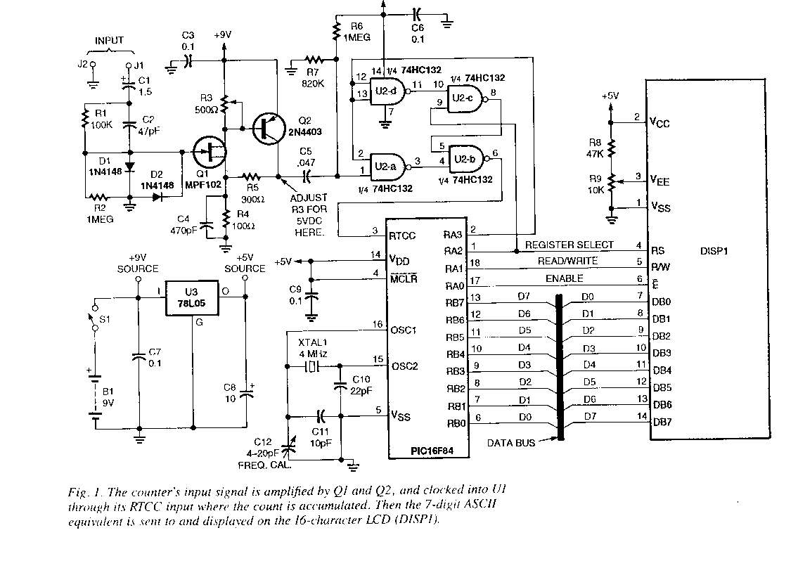

Bocsánat,hogy beleszólok,csak szeretném megkérdezni,összekötöttétek a PIC 2. lábát a 74HC132 IC 2,12,13 lábával (?),mert az Vicsys panelrajzán is hibás és nem látom a javítást sehol.Csak apróság,de gondoltam szóba hozom.
(#) (Felhasználó 5823) válasza Frankye hozzászólására (») Dec 29, 2009 /
Én megépítettem és küllőre működött, miután rájöttem, hogy jdm-el ne Xp és ne P4 alatt szórakozzam. Egy P3-as gép 98-al és már fel is volt programozva a PIC. Csináltam az enyémről egy videót, bár még egy félkész projektbe van beépítve. Funciógenerátor MAX038-al. Ja azt hiszem jól látszik a videón a jelalak sem hatja meg! És egy Metex-el halálpontosan ugyan annyit mutat! Ja és még nyákot sem csináltam hozzá, mert épp Chemoztak lyukaspanelre raktam össze! Ja bocs a kupiért nem fotózásra készültem!Bővebben: Link
Ja még annyit az elején direkt kétszer kapcsoltam be, mert sokan panaszkodtak, hogy nem indul minden alkalommal!
(#) greatman válasza erdgab hozzászólására (») Dec 29, 2009 /
Felcsigáztál. Ki is szaladtam megnéztem, és valóban, nincs összekötve. Meg is örültem, gyorsan összeköt, bekapcs, ugyanaz. Semmi változás. 80 és 200 Khz között pörög a kijelző. Ha megérintem a bemenetet, akkor megáll ahol épp van. Letestelve a bemenetet pörög tovább.
(#) (Felhasználó 5823) válasza greatman hozzászólására (») Dec 29, 2009 /
A 74HC132 1-es lábát kösd le! nézd meg mit csinál! Onnan is mérni kell neki TTL szintű jelet, és mivel az ic elég érzékeny még annál kisebbet is! Haladj fokozatonként! A 74HC132 előtti alkatrészek csak az érzékenység növelése és szintillesztése céljából vannak azok nélkül is működik az áramkör! Az áramkör bemenetére tegyél egy BNC-t és rá egy szkópkábelt és nézd meg így is!
(#) greatman válasza (Felhasználó 5823) hozzászólására (») Dec 29, 2009 /
Ezt is próbáltam már. Igaz akkor még nem volt a PIC 2 -es lába bekötve. Majd holnap kipróbálom. Csak azt nem értem, hogy néztem már több fotót is állítólag működő műszerről, de sehol sem láttam, hogy a PIC 2 lábát bekötötték volna. A Vicsys által felrakott fotókon sem láttam.
Ha ezen múlik, én holnap kiberhelem a panelt (vagy fél óra) és lefényképezem! De akkor szóljál!
(#) (Felhasználó 5823) válasza (Felhasználó 5823) hozzászólására (») Dec 29, 2009 /
Megkeresetem az apját a kapcsolásnak! Itt van ez alapján adaptálodott! Nézd meg!
Köszi. Miattam azért ne szedd szét a műszered, elhiszem anélkül is. Majd átnézem az egészet még egyszer és majd meglátjuk. Az is lehet, hogy megépítem egy próbapanelra mégegyszer.
Na nagy nehezen megtaláltam az eredetit, ebben más a fet típusa!
1998-ban csinálta a hapsi!
Mivel nem ir senki ezen jól látható, hogy a későbbi panel túl van egyszerűsítve ez okozza a gyermek betegségeket! Pl trimmer a kvarcnál, a h szint pontos beállítási lehetősége stb. Na ezek elmaradása okozza, hogy nem rezed be vagy csak immel-ámmal és össze vissza írogat. De ez akkor kiderült amikor a kapcsolás felkerült és egy fórumtárs jelezte mit kell máshova kötni!

Nos összedobtam az általad feltett eredeti kapcsolás alapján egy próbapanelra. Az erősítő fokozatokat még nem építettem meg, a 47nF -os kondi a bemenet. Illetve egyenlőre kihagytam a trimmert, 2x22pF van a kvarcon. Láss csodát! Működik. Nem pörög, nem gagyizik. Szabadon hagyott bemenetnél 1 Hz -et mutat, ha hozzáérek egy csavarhúzóval, akkor méri az 50Hz -es brummot. Ja, és az LCD ugyanúgy a panel mellett van, tüskesorral összekötve, ennek ellenére nem zavarja egyáltalán. Holnap összedobom az erősítő fokozatokat is, kíváncsi vagyok mi lesz.
(#) (Felhasználó 5823) válasza greatman hozzászólására (») Dec 30, 2009 /
Látod ez eredeti tökéletes volt, csak tovább lett fejlesztve! Én azért kerültem el az összes hibát mert nem csináltam nyákot, hanem lyukas panelen összedrótoztam, így a rajz után jó is lett. A nyák meg s.ar, így aki azzal épít szenved!
