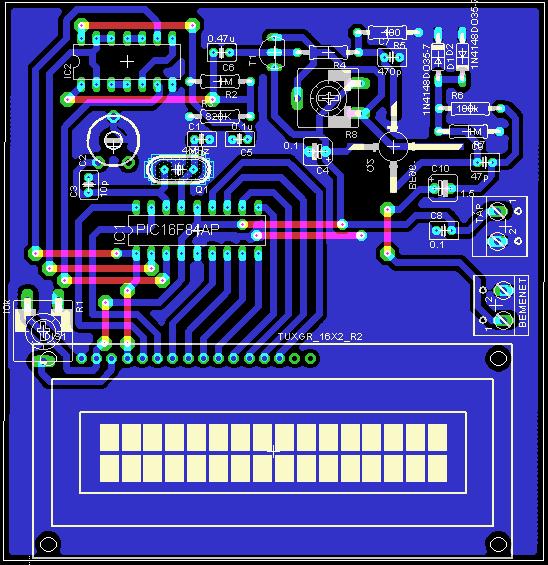

(#) gydanee hozzászólása Dec 31, 2009 /
Szerintem jobb lenne mégis kicsit alakítani a kapcsoláson.
Gondolok én itt az alkatrészekre, mert az az MPF102 nem tartozik a könnyen beszerezhető alkatrészek közé, (én nem tudom beszerezni a közelben) 2N4403 se túl elterjedt. (bár azt betudom szerezni) Szóval ha a Vicsys kolega által kiválasztott alkatrészek megfelelőek a helyettesítésre azokkal egyszerűbb lenne az utánépítő dolga.
Tegnap este nekiálltam tervezgetni, összedobtam egy félkész kapcsolási rajzot, és NYÁK tervet hozzá. (Kicsit sok az átkötés, csak rádobáltam az alkatrészeket, és összehuzaloztam.)
(#) (Felhasználó 5823) válasza gydanee hozzászólására (») Dec 31, 2009 /
A vicsys által választott alkatrészek tökéletesek, csak az útólag kiderült hibákat (lásd elenállás, nyákhiba kellene javítani! A kapcsolás tökéletesen működik, csak ha nem veszed a fáratságot, hogy olvass, és megcsinálod a nyákot akkor van hopp!
A rajzról és nyáktervről képet! Senki nem akar ezért mindig belépni az adott programba!
Ja ha lehetne Sprint Layout-ba mi amatőrök ezt használjuk!
(#) gydanee válasza (Felhasználó 5823) hozzászólására (») Dec 31, 2009 /
Itt vannak a képek is.
Eagleben egyszerűbb tervezni szerintem, kapcsolási rajz alapján. Néha jobb a Sprint Layout, de ez most szerintem nem az a helyzet.
Nekiállok továbbtervezni a kapcsolást.

(#) gydanee válasza gydanee hozzászólására (») Dec 31, 2009 /
Kész a NYÁK, és kapcsolási rajz, már csak le kell ellenőrizni, és csinosítgatni.
Kérlek titeket ha bármilyen észrevételetek van a kapcsolással kapcsolatban jelezzétek.
(#) (Felhasználó 5823) hozzászólása Dec 31, 2009 /
Mivel a vicsys kapcsolása rajz szinten működik, azt a nyáktervet kellene javítani! Mivel ilyen cikk létezik, és ez az ő érdeme, szerintem ezt oldjuk meg aztán készülhet akár tíz klón is!
Tehát:

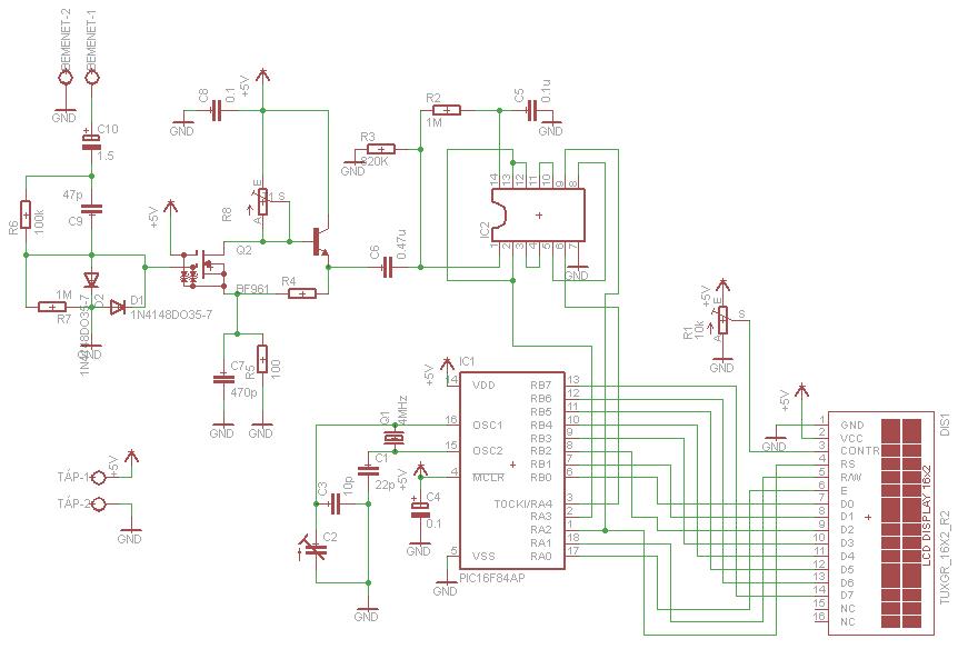

A berendezést egyoldalas nyákon építettem meg és így is elég kicsire sikeredett. A panelt a Spint layout nevü progival szerkesztettem. Letölthető itt. PDF formátumban, pedig itt. A nyákon van két átkötés, a beültetést ezzel kezdjük. (én maradék alkatrész lábat használok erre a célra) FIGYELEM! Lemaradt a PIC 2-es és a 74132 IC (12,13) lába közötti átkötés! Majd magasságuk szerint a többi alkatrészt szépen sorba, kezdve a legalacsonyabbal. A BF961-es tranyó a fólia oldalról van felforrasztva.
Megépítettem a PIC-es frekimérőt. Azonnal indult. Köszönöm a kapcsolást! Észrevételem a következő: Szabadon hagyott, vagy testre kötött bemenetnél a kijelző összevissza jelzett KHZ nagyságrendben. A BF240-es tranzisztor kollektorán 2,8V-ot mértem. (Tiltott sáv a 74132-nél?) Ez nem lehet jó, ezért a tranzisztor bázisát felhúzó ellenállást (47Kohm) átkötöttem a kollektor helyett a +5V-ra. Így már stabil lett a működése bemenőjel nélkül is. (Ekkor nem ír ki értéket.) Még egyszer köszönet a kapcsolásért! Kökény János
Ez a két komolynak nevezhető hiba van! Kérnék olyan jelentkezőt, aki szivesen kijavítaná vicsys tervén (sprint Layout) és akkkor felkerül, és a későbbi utánépítők nem futnak ebbe a hibába!
(#) erdgab válasza (Felhasználó 5823) hozzászólására (») Dec 31, 2009 /
Tudtommal vicsys a kapcsolási rajzot már módosította (melléklet) ,csak a paneltervet nem.Amit előrébb mutattam panel fényképet az is az Ő képe s azon látszik,hogy nincs összekötve a pic 2 és a 74HC132 2-12-13 pontja.Ez nem eget verő hiba,hiszen egy kis drótdarabbal összeköthető,csak jeleztem az észrevételemet.A mellékletben az általam módosított vicsys eredeti panelterve,nézzétek meg,csak két átkötés árán sikerült a módosítás. vicsys döntsön,hogy elfogadja e vagy sem ezt a panel kialakítást!
(#) (Felhasználó 5823) válasza erdgab hozzászólására (») Dec 31, 2009 /
Szia Ergab! Az a gond így még mindig hibás a BF bázisát pozitívra kell felhúzni és nem a kollektorra! A másik szerintem tökéletes! Üdv Lhanzi

Csak megkérdezném,hogy a BF961 helyett a BF245 a BF240 helyett a BF199 nem lenne e jó?
Biztosan megoldható,bár ezek könnyen beszerezhetőek! Én ha így van bekötve az ellenállás, akkor oda tennék egy kis értékű hidegitőt a +- közzé!
(#) vicsys hozzászólása Dec 31, 2009 /
Bocsi itt a javított.
freki pcb.lay
(#) (Felhasználó 5823) válasza vicsys hozzászólására (») Dec 31, 2009 /
Köszönjük! Tökéletes! Csak tedd is fel a cikkbe, és akkor nem kell ide is oldalakat írogassak! Bocsi, hogy ilyen erőszakos voltam! Lhanzi
Hát igen,10n elég is lenne és még el is fér ott az ellenállásnál,kicsit zsúfolt,de annyi baj legyen.
