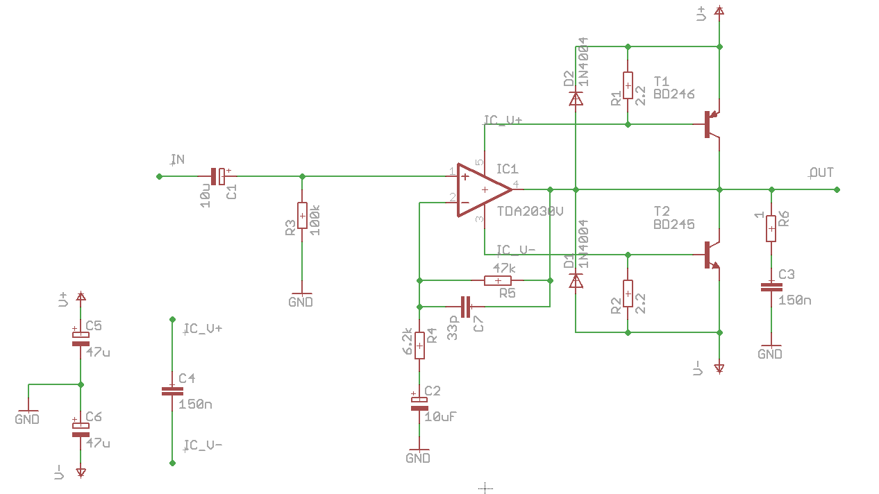

Van egy TDA2030-as végfokom még régről, amit éppen javítok és kicsit átalakítanék. Urbán féle BD245/6 tranzisztorokkal kiegészített, 40W-os, kapcsolást mellékeltem. Jelgenerátort erősítettem vele és a kimenetet egyenirányítóval terheltem, ami sok volt neki... A kapcsolásban R2 szállt el (szakadás), vitte az IC-t is... Mit lehetne tenni a kimenet rövidzárvédelmének javításáért? Szeretném, ha bírná tartósan. köszi, Bul

Gondolkoztam rajta, és lehet, hogy fordított sorrendben történtek a dolgok. Amikor a kimenetet megterheltem, az IC végfoka lett zárlatos és utána égett el R2.
Fordított esetnél nem lenne az IC-ben is zárlat, ha jól gondolom. (Vs- és Out) A beépített rövidzár védelem tehát valószínű nem jó kapacitív terhelésre. Az emitter ellenállásokkal lecsökkenne a BD-k maximális árama, de az IC még mindig nem védett... Normál használatnál nem kínoznám szegény erősítőt, tápegységként alkalmazva viszont lehetne rajta egy alternatív kivezetés valamilyen védelemmel, pl. a kimenettel soros ellenállás esetleg?
Ha pl. 2ohmot raksz sorosan, akkor már le van korlátozva a kimenő áram Vs/2 mértékű A-ra, és ekkor rövidzárnál is 2ohm lesz a terhelés, amit még el tud viselni egy ideig a TDA. Természetesen nem árt oda valami jó nagy teljesítményűt rakni
Ez mégjobban csökkenti a kimenőáramot
Emlékeim szerint a 2030 ebben az elrendezésben hajlamos gerjedni. A +-t az IC-én átkötöttem 100nanoval. Amit elözőben javasoltam 0.22ohm az alig csökkenti a BD áramot. Azt nem is néztem, hogy Bucherot van-e a kütyüben.
Természetesen csökkenti, de itt ez is lenne a cél, hogy rövidzárnál se menjen tökre az IC. Azért pár amper még így is kijön a kapcsolásból
A tápegység is gerjedhet, szokott is
Az Ic-nek is van SOAR-ja, dc alkalmazásban okozhat gondot. Azért nem tetszett a 0.22 ohm, mert csökkenti az áramot. Én mindenetre a gerjedére vizsgálnám a cucost, legelöször. Váltoó kivezérlésnél is
A lerajzolt kapcsolást épp tápnak használtam és 28Hz-es szinuszt erősítettem vele, kb 25% kivezérléssel.
Graetz mögötti 1000µF kondi töltődés közben néhány volton tartotta a kimenetet. A TDA táp árama pedig nőtt, BD is bőven nyitott, de a kiementi fesz visszacsatolt értéke az invertáló lábon nem érte el a neminvertálótét, és ez sok lehetett neki... ![]() Nem zavarna, ha lecsökkenne az áram, sőt, ez szükséges az erősítő túléléséhez... Mi lenne ennek az intelligens módja? Esetleg egy söntön figyelni a kimenet áramát, és beavatkozni valahol? Ha jó lesz a védelme, egy DC táppal sorba kötve használnám tetszőleges jelalak előállítására. A trafó 100VA toroid, 2*12V -> 2x16V egyen áll rendelkezésre, és kb. 3A-ig terhelhető.
Antiparalel dioda az IC-én bemenetén ?

Miért nem használjátok a TDA2030 QUAD féle kialakítását a kimenő áram növelésére?
Abban az elrendezésben a kimeneti tranzisztorok fázistolása nincsen benne a TDA viszacsatoló hurkában ( ami egyébként a QUAD elrendezésének legnagyobb okossága), így egyáltalán nem gerjedékeny. Tápegységnek pedig egyszerűen tökéletes.
