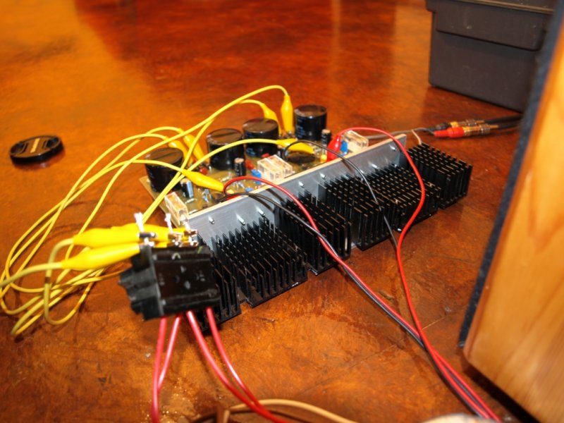

(#) hapro válasza CIROKL hozzászólására (») Jan 9, 2010 /
200mA-ra emeltem a nyugalmit, és egyértelmű javulást hozott!
Megjelentek az érzelmek a zenében, hangban. Viszont így már fűt mint a bolond ha kell, ha nem.
Nem tudom honnan számít A-osztályú működésnek ezen végfok esetében az áramfelvétel, na ezt jól megmondtam, szóval azt nem tudom, hány milliamper nyugalmi áramtól számít A-osztályú működésnek itt, de így már eléggé fűt. ost rajta van szoba hangerőn 2db 500cm2-es borda, és az Alu L profil van vagy 50 fokos "kézi" mérés alapján . A tranzisztorok hőmérséklete valamivel kevesebb szintén kézi mérés alapján.
Most így 200mA-al már nem csak szól, hanem az szól ami a lemezen van. A mélyek mélyek, a magasak magasak, a hegedű, hegedű, stb... kevesebb nyugalmival meg csak szólt valami. Így magasabb nyugalmival olyan, mintha kitisztult a volna az a legelején általam kritizált magas tartomány.
Az a meglátásom nem változott így sem, hogy csak teszi a dolgát.
Elég jó hangú végfoknak mondom ezt.
Persze lehet, hogy ezekkel a tranzisztorokkal kell ekkora nyugalmi a "jó" hanghoz. Lehet, hogy Bd249-250-el teljesen máshogy kell belőni. Erre egyébként kicsi esélyt látok.

Itt vannak a képek a hűtésről. Most 56 fokos egész napos üzem után az Alu L profil szobahangerőn, vagy talán egy kicsit hangosabban hallgatva), a tranyók tokhőmérséklete 50 fok. A hűtőborda csak rá van téve, nincs hozzászorítva csavarokkal, és alá tettem kis szilikonzsírt. Azt gondoltam eleinte, kiindulva az eredeti képből, hogy elég lesz az L profil a fém dobozhoz csavarozva, de most már látom, hogy biztos, hogy nem, terveztem rá 1db hűtőt, de az is kevés már így, most már 2db lesz rajta, és azon agyalok, hogy amit a képen látsz arra merőlegesen kellene fölfogatnom, mert ez így nem túl nyerő de bízok még a dobozban, hogy elvisz még egy jó részét a hőnek.

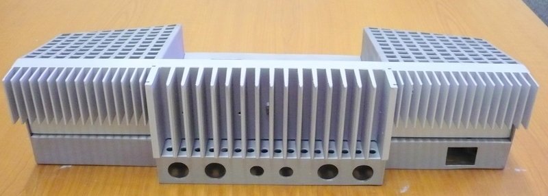

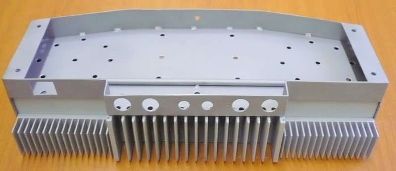

(#) CIROKL válasza hapro hozzászólására (») Jan 15, 2010 / 1
„Itt vannak a képek a hűtésről”
Nos a te hűtő felületedből kiindulván összedobtam egy szasszit a canopus erősítőmnek .Bár már ezt neked mutattam A lehetőségekhez képest ugy variáltam a méretekkel hogy ne is legyen az egész otromba nagy , meg aztán a várható hűtés igényemet is majdan kitudja szolgálni ? Sajnos csak az alkatrész begyüjtésével tudok még egyenlőre foglalkozni , más egyéb "elfoglaltság miatt" Remélhetőleg mire kitavaszodik talán kész is lessz
(#) Alkotó válasza CIROKL hozzászólására (») Jan 15, 2010 /
Nekem tetszik.
De túlzásnak érzem kicsit a mennyiséget, de persze sokféle árambeállítás létezhet.

(#) hapro válasza CIROKL hozzászólására (») Jan 16, 2010 /
Érdekes...megfordítottam a bordákat az Alu L profilon, "szinte" közvetlen a bordán vannak most a félvezetők, míg eddig az L profil másik szárán voltak, és ugye így csak az Alu anyag vastagságában tudja átadni a hőt a bordáknak.
Azt gondoltam, jobban fogja hűteni ha így átalakítom, de a meglepés az, hogy pontosan ugyanolyan meleg minden. Rendesen rácsavarozva már, szilikonzsír a bordák alatt, és pontosan ugyanúgy 50-51fokos a tranyók tokhőmérséklete, a borda meg 55fokos szobahangerőn.
Ezt csak mint tapasztalat írtam le. http://picasaweb.google.hu/margittaizoli/Elektronika#5427364836266351810
