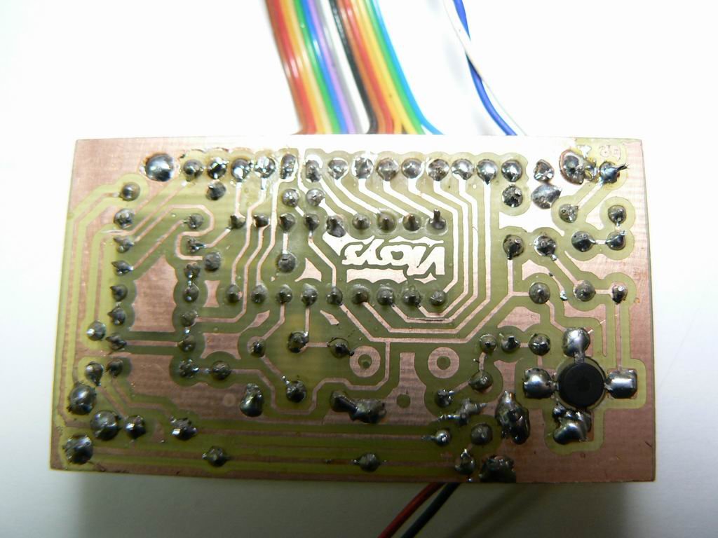

Sziasztok! Elkészült a vicsys félre frekimérő ver2. nyákterve alapján az áramkör! Tökéletesen működik, csak mivel BF240 nem volt 241-et tettem bele (és ennek fele a Bétája) és 1Khz alatt nagyon rossz az érzékenység. Estére teszek fel videót, képeket! Amit elsőre leírnék, nagyító, 0,5mm ón, a nyák teljes vizsgálata beültetés előtt. A nyák nagyon pici. Frankye (mivel ő tőle kaptam a nyákot) gondosan ellenőrízte, de így is három zárlatot találtam a különböző vezetősávok között! A méret brutális, nekünk öregeknek jól fel kell kötni a gatyát és a (nagyítót)! Az alkatrész listába feltüntetném még, hogy minden ellenállás 2 raszteres, mert nekem két órát kellett volna pakolni hozzá, hogy mind az legyen, így maradt a 3-4 raszteres állítva! Ha a BF-et kicseréltem végigmérem (érzékenység, frekvenciamenet), és utána jön a gyilkolás max bemeneti feszültségre! Én úgy gondolom a nyákterv tökéletesen megfelel a rajznak, útánépítésre javasolm! [OFF] A fiúknak a 16F84A-k fel vannak progizva még a pickit2-ével nem vagyok kész utána küldöm ( valószínűleg holnap) Lhanzi

Na akkor egy pár kép! A szalagkábel beforrasztásakor úgy hajnali fél négykor már elfogyott a türelmem ezt figyelembe venni!
A videoval még öt-tíz percet várni, ha jobb minőségben akarjátok látni ilyenkor amikor forró, még elég ramaty, még utána valamit csinál amitől javul a minőség! Video Már nézhető!
Köszönjük, klasszos lett! Már csak egy szép kis dobozka kell neki.
Örülök, hogy segíthettem! Nem tudom, a panelon hogyan maradhatott zárlat, mert ellenőrizgettem, többször is, igaz, marha hideg volt a műhelyben, így lehet, hogy mégis átsiklottam felette.
Annak külön örülök, hogy sikerrel beüzemelted, és előre is köszönöm a felprogramozást! ![]() A megfázásból rendbe jöttél?
Igen rendben vagyok, láttam a nyomait (és nem bántani akartalak, szerintem házi módszerrel igen nehezen elkészíthető a nyák a méretei miatt), de én mindent végigcsipogtattam, és 3 turpisságot is találtam szabadszemmel nem látszott nagyító allatt már igen! Ezért is javaslom aki megépíti jól ellenőrizze a nyákot! A problémás helyek a két ic foglalt és környéke! Mert ha benne a PIC és nem indul akkor lehet vakarózni! Inkább fél óra ellenőrzés, mint két hét kínlódás! A tied, holnap postázom, azt még nem sütötem meg csak a 16F84A-kat! Az erdgab-ét most viszi az asszony a postára! Vissza térve én majdnem hanyat estem amikor megláttam mekkora a nyák, azért is keztem el módszeresen átvizsgálni! Én lyuka panelra raktam össze, az 4-szer ekkora, bár azon a két 7805 is rajta van. (külön a kijelző világításnak)

Igen, sajnos a levilágítás után, az előhíváskor - úgy tűnik - nem volt elég ideje leszedni a felesleges lakkot az előhívónak. (Mentségemre legyen mondva: Baromi hideg volt a műhelyben...)

![]() A NYÁK gyártásnál majd végigsípolom, mielőtt üzembe helyezem, mert - bár a Neked küldöttet is végigvizsgáltam - lám, Neked is zárlatok voltak rajta...
Ha megnézed a nyákot, látszik, hogy hol kapartam ki szikével! 2 könnyedén felísmerhető, pedig ez a kép csak 1024x768-as.
