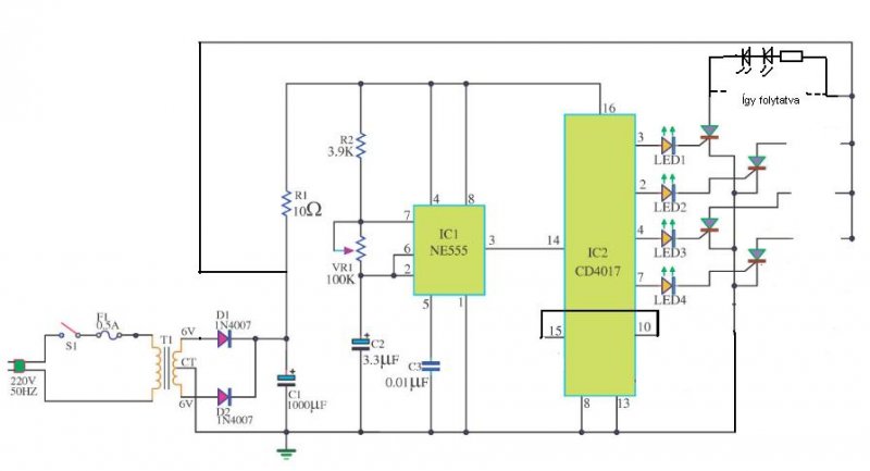

Az lenne a kérdésem hogy én szeretnék egy disco lámpát csinálni és kellene valami olyan kapcsolás ami először 230V-ból 4x 7.5V váltófeszt állít elő és utána ezt a 4x 7.5V időeltolódással villogtatja-megszakítja.

Valami futófény jellegűre gondoltál?
Rajzon a lámpák 230V-ra kötését ne vedd figyelembe:Bővebben: Link

Igen valami futófény szerűségre gondoltam csak itt úgy kellene hogy pl:van egy 4db ledből álló futófény és a 4db led helyére 20db-kerülne.Így szétválasztva az egész futófényt négy nagy részre.Vagy a másik megoldás valami olyasmi hogy 4-részre osztott kapcsolás és mind a 4 rész külön ütemben villog.Vagy valami ilyesmire lenne szükségem.

Módosított rajz:
Értelemszerűen így folytatod a ledeket.Így pl.20 20db fog
futni.
(#) pivi1 válasza pivi1 hozzászólására (») Jan 18, 2010
Elnézést!
Javítottam,mert scr,tirisztor csak váltónál működik egyenáramnál nem.De ha érdekel készítek valami korrektebb rajzot.

Remek de elvileg nem csak 2-3V megy a led1,2,3,4-hez?Tehát elvileg az a 2-3V fog megoszlani az 5 db led között?
(#) pivi1 válasza mangusta hozzászólására (») Jan 18, 2010
Ezért írtam a korrektebb rajzot,sőt még eléggé villózna
50hz miatt.Tranzisztoros meghajtás kell és stabil 12V.

Ezt a rész nem nagyon értem hogy ezek mik egyenirányítók,vagy ledek?.Meg hogy hogyan kapcsolódnak az áramkörbe az egyik felébe bemegy egy egy vezeték a másikba meg kettő?Akkor elvileg sorosan vannak bekötve a ledek?
Ezek az alkatrészek vezérelhető egyenirányítók.Másnéven tirisztor.Bővebben: Link
amik a rajz alapján ledeken keresztül vezérlődnek.
De megfelelőbb neked egy tranzisztoros meghajtás is csak a téma címéből nem derült ki hogy neked ledes futófényre lenne szükséged.
