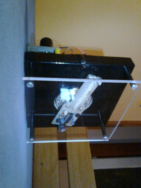

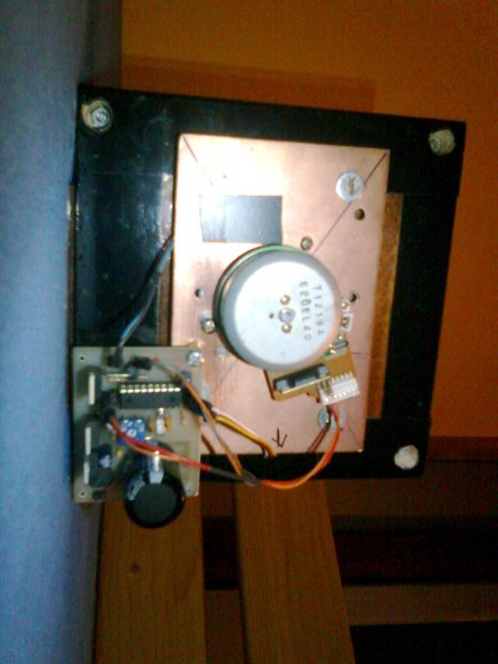

(#) Petroimro hozzászólása Jan 25, 2010 /
Végre elkészült az én órám is. A video motorokkal sok bajom volt, m,ert sokat tönkretettem, és nehezen tudtam beszerezni, de csak sikerült végül.
(#) patexati válasza Petroimro hozzászólására (») Jan 25, 2010 /
Szia! Gratulálok hozzá nagyon jó lett! Én is ilyen alaplapot és plexit csináltam az enyémre de a plexi lekerült mert úgy sokkal szebb!
(#) janocsi válasza Petroimro hozzászólására (») Jan 25, 2010 /
Nagy munka van ebben is, mire így tud kinézni. Az a jó vastag plexi is hogy feldobja. Még nem sikerült szereznem, csak max 2mm-es plexit. Én is csak gratulálni tudok hozzá. (Ez a verzió az alap f628-as lenne egyébként?)
Szia.
(#) Petroimro válasza janocsi hozzászólására (») Jan 25, 2010 /
Igen ez az alap 16f628-as verzió, ami tud fordulatszámot mérni és a metró órához hasonló másodperc kijelzést. Még nyáron csináltam az órát, csak közben tönkretettem a motort. Ősz elején sikerült szereznem motort, csak közben elkezdtem a fősulit és mindig halogattam, aztán most összeraktam. Nyár óta nem nagyon kísérem figyelemmel a fejlesztéseket.
A plexit üvegesnél vettem, 5mm vastag, csak sajnos görbén vágta le.
