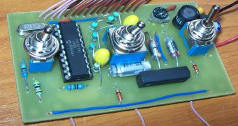

Szia. Ellenállás mérésnél nekem nem pontos a műszer. A nullázást mecsináltam de kevesebbet mutat pl.: 3,3ohm-nál 2,1 ohmot. 0,33 ohm-nál 0,180 ohmot. Van esetleg ötleted? Köszi.

Ugyan azzal a mérővezetékkel nulláztad, mint amivel mérsz? A beültetett alkatrészek nem keveredtek véletlenül össze? Le van tisztítva a nyák felesleges gyanta és egyéb pacáktól? Ellenállást a normál mérővezetékkel vagy a mérőfeltéttel mérsz?

Természetesen a mérővezetékkel kalibráltam. Minden alkatrész a helyén van. Az lehet gond hogy az oxidáció ellen le lett kezelve vékonyan a nyák denszeszben oldott gyantával ami a forrasztást is könnyíti? Ezen kívül a többi funkció rendben van.

F0: 519,2 khz FCal: 369,6 khz Kalibrálás nyitott bemenettel C állásban Re: 0,239 kohm Kalibrálás rövidrezárt elkó bemenetnél C állásban Re: 0,239 kohm Uesr0: 66,07mV Fesr: 88,7 khz

A Uesr0=66,07 mV érték elég kicsi! (ezért is mér kevesebbet a régebbi verzió, az újabb kompenzálja az alacsonyabb feszültség hatását) Érdemes lenne a 100uH-t vagy a 33nF ot jobbra cserélni. 100 - 120 mV közötti érték már jobb, javul az érzékenység is. Ha teszel fel képet akkor látjuk melyiket (L vagy C) érdemes cserélni.
Csak kivágni tudtam egy korábbi képből, mert nagyon be van már építve a panel de remélem látszik.
A 33nF-ot érdemes cserélni:
eredetileg "MKP X2" 275 VAC kondi van benne, de jó lehet valami jobb polipropilén is "FKP1" jelzéssel. Ne legyen kis feszültségű/méretű mert azoknak általában nagyobbak a veszteségei.

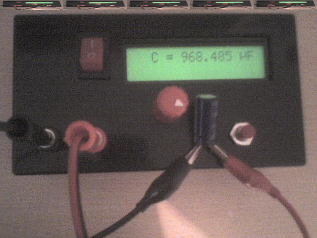

Én is elkészültem Hutale féle LCFesR, mérőmmel ,azért építettem ezt a műszert ,mert akkor még a pic-es verzió nem tudott áramkörben esr-t mérni. A kritikus ellenállásokat illetve kondenzátorokat 0,1-1% ra cseréltem ,stabilításával , pontosságával maximálisan meg vagyok elégedve. Az új javított verzióban a mérés a forgó kapcsoló állásától függően automatikusan történik ,ezáltal is kényelmesebb lett a készülék használata.
Nagyon jó kis műszer ,mindenkinek csak ajánlani tudom! ![]() Szeretnék gratulálni mindkét műszer fejlesztőinek(lcm ill lcefesr) és köszönöm hogy elérhetővé tették számunkra.
