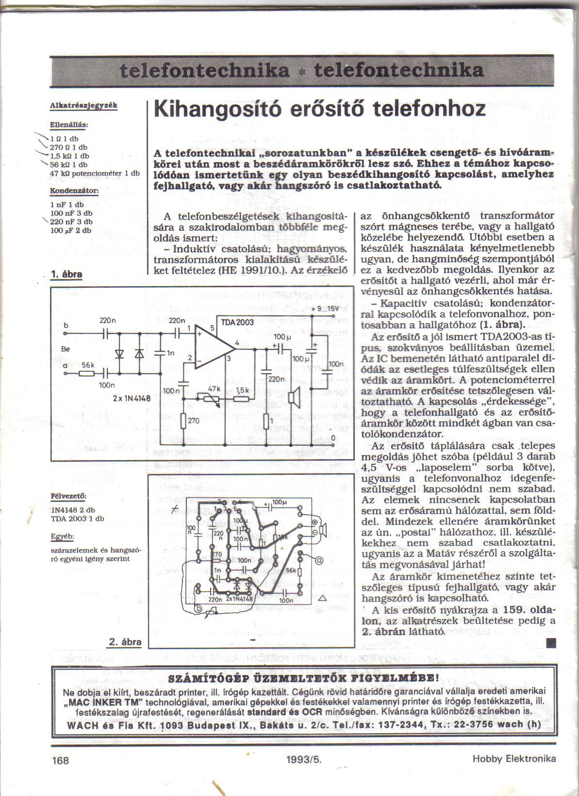

Sziasztok.Na 3-szor is rákerestem de ilyen jellegű témát nem találtam.
Szeretnék egy kihangosítót építeni egy vezetékes készülékre.Lenne egy kapcsoló a készülék előlapján ha ezt bekapcsolnám egy külső hangszórón ki lenne hangosítva.Ezt valami erősítővel kéne megoldani ami kb.9voltos ellemről működik.

(#) Balu válasza csikosgabi hozzászólására (») Jan 29, 2007 /
Mondjuk ha csak próbaképp rákötnél egy erősítőt a telefon kagyló hangszórójára? Mondjuk amit mellékelek az lehet picit erős lesz... Meg ez kb 14 voltos , de szerintem egy 12-es adapterrel tovább bírnád, mint egy 9 voltos elemmel..

(#) ndavid87 válasza Balu hozzászólására (») Jan 29, 2007 /
Vagy egy lm386-os.
Nekem sztereóban sokáig elhúzta egy 9v-os elemről...

(#) Remci válasza csikosgabi hozzászólására (») Jan 29, 2007 / 1
Én ezt találtam direkt vezetékes telefonra.
(#) Sebi válasza Remci hozzászólására (») Jan 29, 2007 /
Ez jó... A végén ott van, hogy "postai" (matáv,T-com) vonalra nem szabad kötni (persze ettől még lehet). Azért ha 6V-ot elemészt a kb 12V-ból, ami a felvett készülék kapcsain kellene hogy megjelenjen, az elég durva. Viszont nem kell külön tápfesz - ez előny. Valamit valamiért. A másik averzióm a motyóval kapcsolatban: a saját hang erősebb, mint a távoli, pont nem ez kellene nekünk... Azért én a külön tápfeszes, hallgatóról levett jellel vezérelt kivitelt preferálnám, mert akkor a hibrid áldásos hatása a kihangosítóra is érvényesül. (kisebb önhang, kisebb gerjedési hajlam).

(#) Remci válasza csikosgabi hozzászólására (») Jan 30, 2007 /
Hali! Találtam még 2 rajzot, ezek közül hátha jó lessz valamelyik.
(#) Sebi válasza Remci hozzászólására (») Jan 30, 2007 /
Az első rajz leírásában ugyanazt írják, mint én .
A másodiknál macerás az 5000menetes tekercs, és ennél is nagy az önhang.
Szóval maradnék az LM386-nál, a bemenetet az első rajz alapján alakítsd ki (telefon.jpg) TDA2003 felesleges, nem a szomszédba kell átordítania
