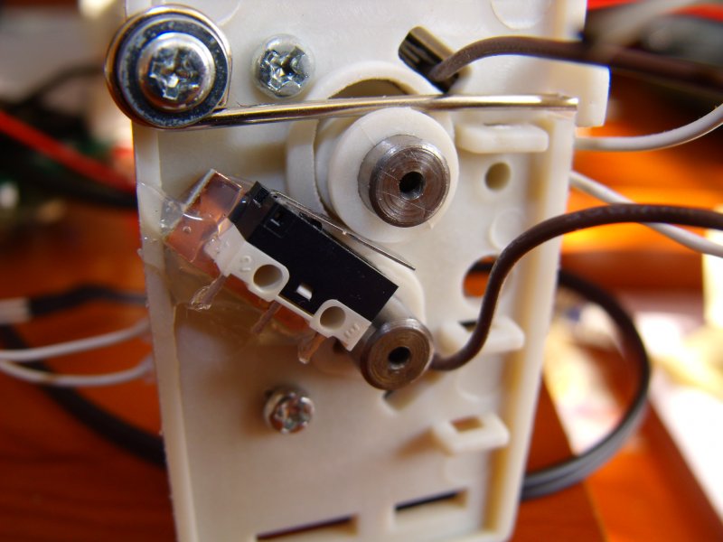

(#) Attila86 hozzászólása Feb 9, 2010 /
Egyáltalán nem kell ide optokapu!
(#) patexati válasza Attila86 hozzászólására (») Feb 9, 2010 /
Jó ötlet! Gondolom ha "kidobja" a nyákot akkor zár.Lehet én is beleteszem az analógba egy kétszínű led lesz ha folyamatban van a laminálás sárga ha végez zöld lesz a led nem kell nézegetni mikor ér át
(#) tothi89 válasza Attila86 hozzászólására (») Feb 9, 2010 /
Én azért egy csavart beleeresztenék, mert ahogy látom, az nem epoxi, hanem melegragasztó, vagy tévedek? Amúgy kiválő ötlet!
(#) Attila86 válasza tothi89 hozzászólására (») Feb 9, 2010 /
Igen, ragasztópisztoly. Majd oda lesz ragasztva véglegesen kétkomponensűvel, egyenlőre csak teszteltem hogy biztos érzékeli-e a 1,5mm-es nyákot. Kb a hengerek feléig igen, tehát be kell tenni egy mikrokapcsolót a henger másik oldalára is.
Egyébként ez azért nagyon jó, mert a műnyomót én úgyis mindig 2-3cm-rel nagyobbra vágom mint a nyák, tehát ha a végére ér a nyák akkor nem fogja kidobni a henger, mert a műnyomóval még megfogja. Ekkor a mikrokapcsoló viszont már elenged, így simán vissza tudja még húzni.
A nyák előmelegítési fázisában úgyis párszor oda-vissza tolja végig folyamatosan, ez idő alatt a PIC szépen le is fogja mérni a nyák hosszát. Utána ugyanis ebből már ki tudja számolni hogy mennyi ideig fog tartani a 'nyák-laminálás', és ezt ki is írhatja nekem hogy tudjam mikor lesz kész.
„mert a műnyomóval még megfogja. Ekkor a mikrokapcsoló viszont már elenged, így simán vissza tudja még húzni.
Ezzel lehet, hogy baj lesz, mert ha megúzza a meleg nyákon a meleg papírt, a nyomat könnyen elkenődhet, de próba cseresznye.
Nem, mert amikor még a laminátort a 'gyári, eredeti formájában' használtam, akkor is ki volt ennek téve és semmi baja nem lett a rajzolatnak.
