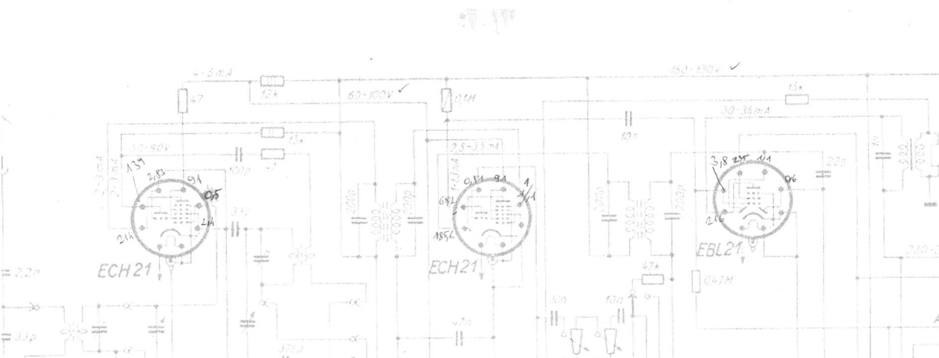

(#) mustang74 válasza pucuka hozzászólására (») Márc 16, 2010 /
A feszültségek úgy ahogy stimmelnek. Beszkennelt képen ceruzával ráírtam az értékeket.
A hangok megvannak úgy és ott búg és koppan ahogy leírtad. Egyedül az EBL bal anódján nem hallok KH zajt.(Ha a KH zaj a rádió súgását jelenti.) Az nem volt még tiszta, hogy melyiket értetted első ill. második ECH-nak. Végülis mindegyiken megcsináltam a testre zárást.
Azon rácsán amelyik középen van a rajzon: ott kopp és elhallgat az alap búgás. Még a varázsszem is hunyorít
A baloldalin: csak kopp.
A multiméteres méréssel nem jutottam semmire. A szkennelt lapon is látszik, hogy 0,6V van rajta és az sem csökkent.
(#) kadarist válasza mustang74 hozzászólására (») Márc 16, 2010 /
A jelzett két helyen mitől van ilyen nagy feszültség?
(#) mustang74 válasza kadarist hozzászólására (») Márc 16, 2010 /
a 160-190-es vonalon normális a feszültség? Mekkora áram folyik a csőbe?
A 160-190V jó.
3-3,5mA között váltakozik a csőbe menő fesz.
Most viszont a 139V helyett 51V-ot, a 214V helyett 183V-ot mértem. Egyre nagyobb rejtély a számomra. Főleg a 139 kontra 51
Mindenképpen áramot is kellene mérned. Először lehet, hogy a műszered rossz helyre testelted, azért voltak fals értékek.
Lehet még olyan is, hogy valamelyik kf-trafó vagy valamelyik bemeneti tekercs szakadt meg, esetleg kondenzátor zárlatos.
