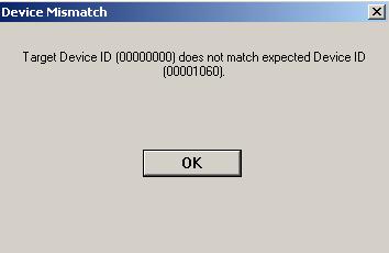

(#) Koskovics Gábor hozzászólása Ápr 4, 2010 /
Sziasztok. Van egy mp labos hibaüzim ami valami beállítási gond lehet szerintem, mert eddig nem csinálta. Most meg amikor beállítom a tápfeszt a pickit 3 ból kapja akkor egyből kiirja ezt. Pedig szerintem 5V os a pic16F628A.
Szoval eddig lefutott gond nélkül az égetés is.
Előre is köszi.
Gábor
(#) vilmosd válasza Koskovics Gábor hozzászólására (») Ápr 6, 2010 /
Hali
Valoszinu a programodban beallitott PIC es a programozoban levo PIC nem egyforma 'F628-'F628A
Udv Vili
